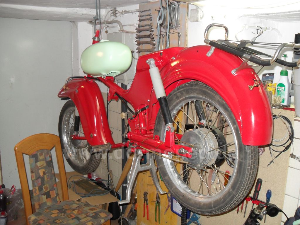

Hallo Leute, so ich habe heute wieder ein bisschen weitergearbeitet!
Habe dann heute mal den Kabelbaum zum Rücklicht verlegt, auch gleich eingeclipst unter das hintere Schutzblech.
Habe dann das Hinterrad montiert, und den Bremslichtschalter angeschlossen, den Gepäckträger so gut wie es ging von Rost befreit, leider ist an einigen stellen das Chrom schon abgeplazt!
Soo und hier mal ein Bild dazu!

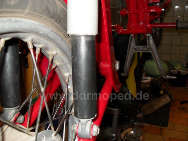

Hier noch eine kurze Frage, dieser Halter auf dem Bild, was wird dort angeschraubt?
mfg Lukas
vogelkäfig
Geschrieben am: 20.01.2010, 21:45
Beiträge: 64
Mitgliedsnummer.: 2849
Mitglied seit: 16.11.2009
der Blinkgeber

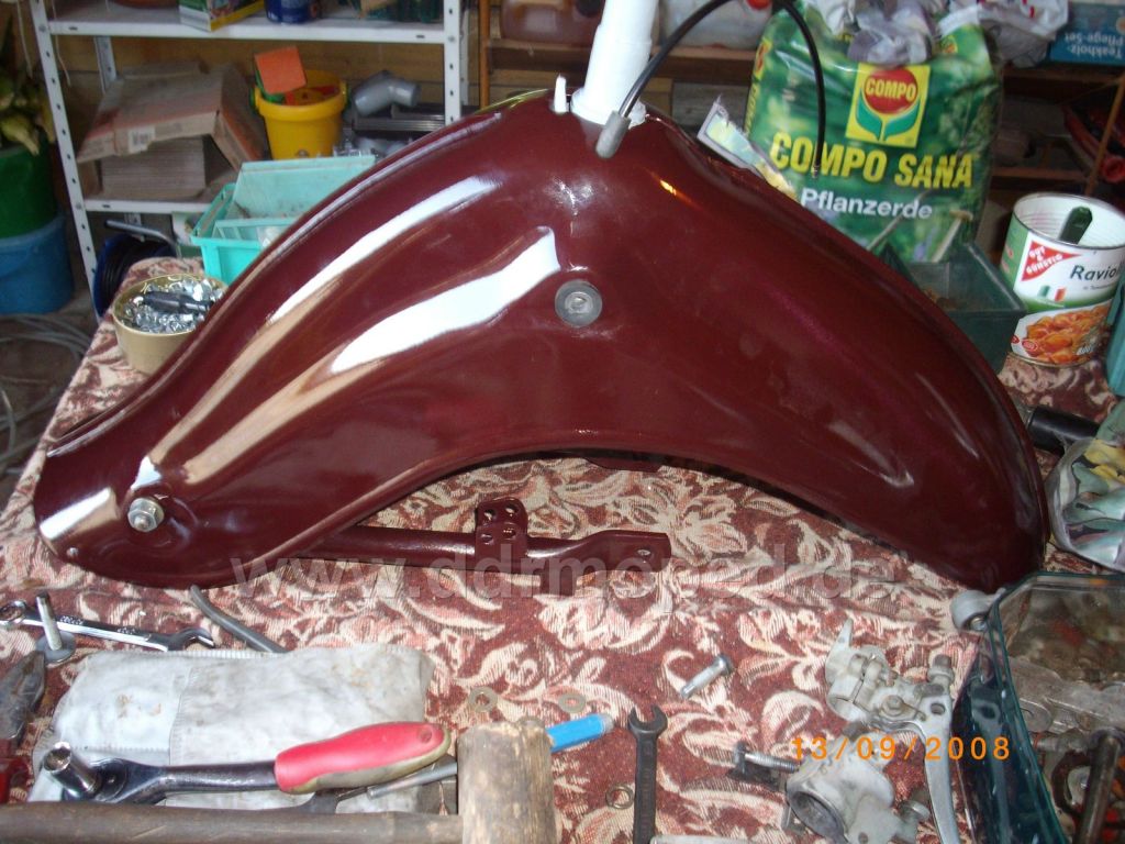

Noch paar Tips du hättest vorm Radeinbau das Rücklicht montieren sollen so wirds ein arges gefummel.
hast du denn auch daran gedacht den Bremszug der Vorderradbremse schon einzubauen wenn nicht viel spass bei fummeln
Normalerweise macht man das mit wenn man den Schwingenträger samt Vorderkotflügel zusammenbaut
Außerdem kommen am Vorderkotflügel Aludistanzhülsen zwischen Kotflügel und Schwingenträger und von außen ein gummi drauf kannst du auf meinem Foto sehen

Danke für die Tipps, die Lackschäden bessere ich am Ende alle aus, sind leider nur schwer zu vermeiden. rolleyes.gif
Das Rücklicht, habe ich vor 2 Tagen erst bei ebay ersteigert, da ich keins hatte, kommt also erst noch unsure.gif
Den Bremszug versuche ich dann morgen mal da, durch das Loch im Kotflügel zu fummeln.
Welche Aludistanzhülsen meinst du, habe ich in meiner Kiste leider keine gesehen? Das ist das blöde da ich zum ersten mal eine Simson zusammenbaue, und ich sie nichtmal zerlegt habe und dann auch noch Teile fehlen cry.gif
Ich habe dort für die Schrauben mir solche Stoffteile ausgeschnitten, ein Loch reingemacht und diese drunter verbaut, damit es dem Lack nicht schadet.

da ich grad kein Foto zur Hand hab, hier ein Foto zu den Distanzbuchsen für den vorderen Kotflügel. Außen kommt dann noch ne Gummischeibe drauf.
http://cgi.ebay.de/Distanzbuchsen-Kotflueg...=item25581d0bc6
Gruß Jörg

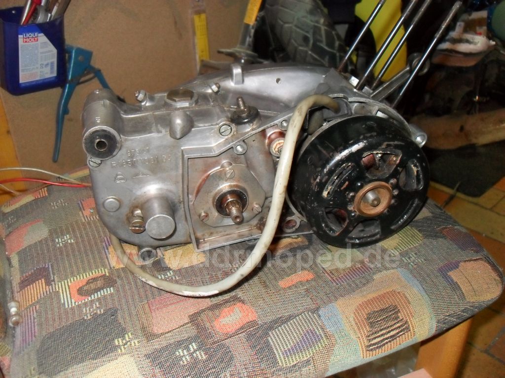

Habe heute mal den Motorblock rangenommen und diesen größtenteils gereinigt, und ein wenig neuen Glanz verliehen. Ein paar kleinere Ecken, sowie die Dichtfläche etc... reinigen werde ich alles morgen machen.
Habe dann auch vor morgen das Polrad abzuziehen, und mir mal die Zündung genauer anzuschauen.

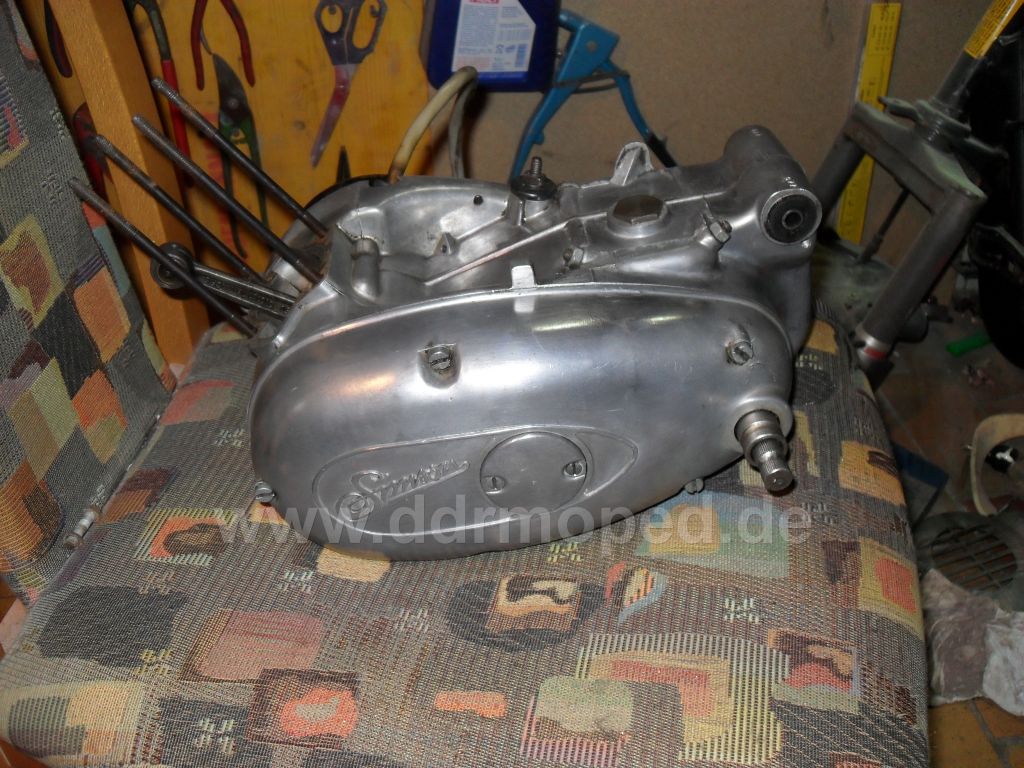

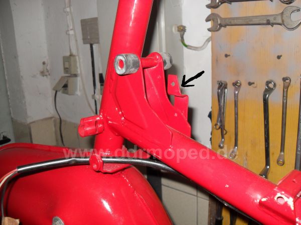

Nun noch meine Frage zu den Distanzhülsen, wie und wo genau werden die eingebaut, habe mal ein Bild von meinem Kotflügel, könnt ihr mir bitte zeigen wo die hinkommen, leider hab ich da selbst nichts gefunden, wo ich die noch hinbauen könnte! ohmy.gif
mfg Lukas
