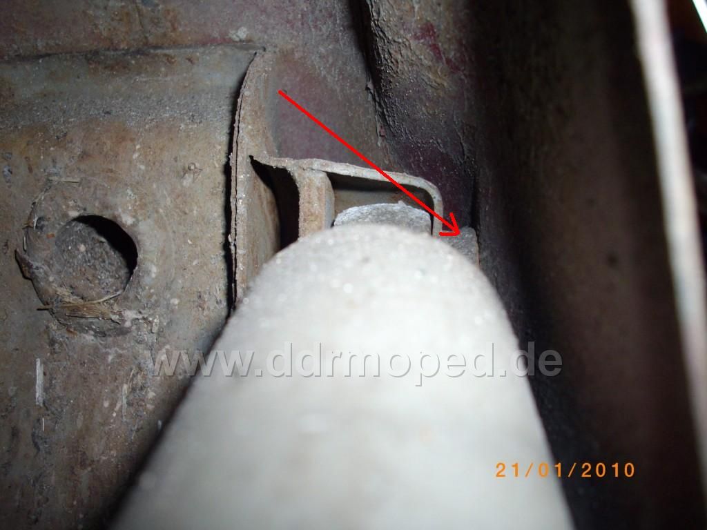

QUOTE (Simsonluki @ 21.01.2010, 19:10)
Nun noch meine Frage zu den Distanzhülsen, wie und wo genau werden die eingebaut, habe mal ein Bild von meinem Kotflügel, könnt ihr mir bitte zeigen wo die hinkommen, leider hab ich da selbst nichts gefunden, wo ich die noch hinbauen könnte! ohmy.gif
mfg Lukas
Na klar hier ein Foto der pfeil zeigt auf die besagten aluhülsen einmal rechts einmal Links gehört eine rein der abgedrehte Bund gehört nach außen er passt genau in das vorhande Loch im Kotflügel
Du Kannst sie gerne Testen
Sie sind die allerbesten

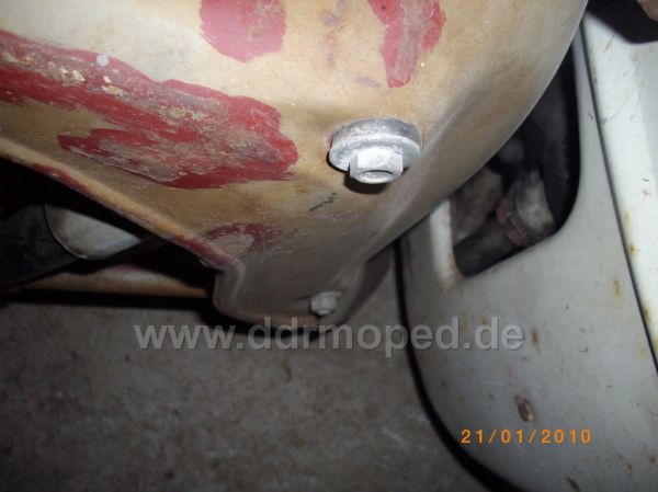

so sieht das von außen aus die schraube hat somit etwas abstand zum Kotflügel und der Gummi gleicht diesen dann aus

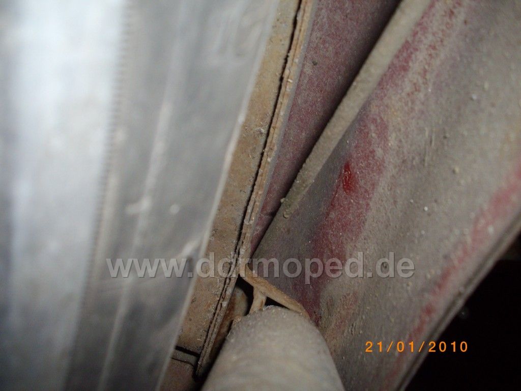

und so wird der Bouwdenzug verlegt er geht quasi an der langen seite des Schwingenträgers entlang
Gruss
Dirk

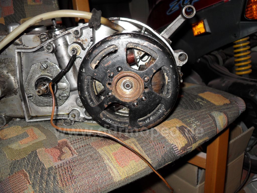

Und zwar habe ich hier 2 Motoren liegen, mit folgenden Motornummern:
1401639 diesen habe ich zusätzlich erworben.
1793319 dieser war in der Star Sr4-2/1 verbaut.
Momentan habe ich auf dem älteren Motor aufgebaut, dieser ist aber wohl aus dem älteren Star, oder aus einer Schwalbe?
Kann ich diesen älteren Motor nun in meinem Star fahren, mit dem neueren Vergaßer 16N1-6, den ich habe?
Der Originale Motor der Star, ist nämlich star überholungsdürftig, und es muss auch etwas ausgebohrt werden.

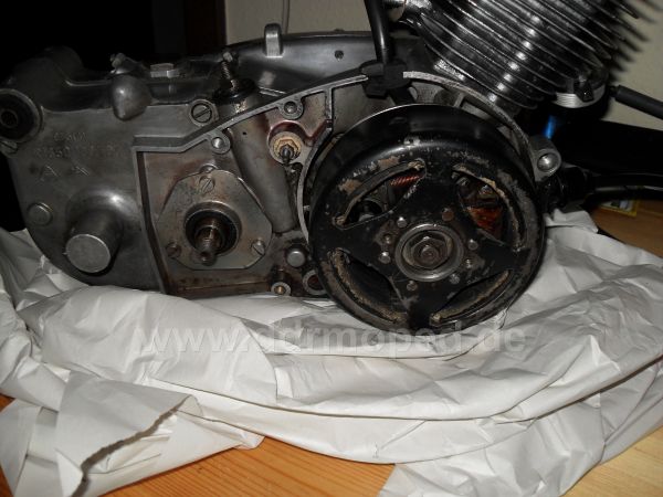

Was an den beiden Motoren noch auffällig war, sind die verschiedenen Polräder:
Das Bild hier ist von dem originalen Motor aus der Star SR4-2/1:
Habe die Zündung in den älteren Motor gebaut, da die andere wesentlich mitgenommen ist.

Diese Zündung und Polrad, sind aus dem alten Motor 1401639
momentan nur auf dem neueren Motor aufgesteckt:

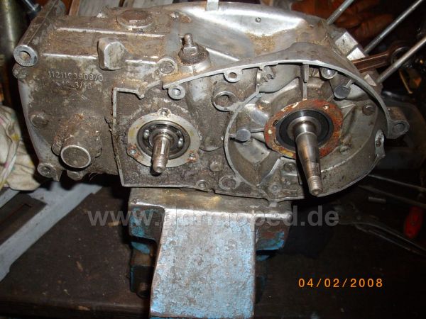

Hattest du Original Papiere zu dem Star?
Wenn ja unbedingt den Original Motor wieder nehmen dann passt einfach alles zusammen thumbsup.gif
Prinzipiell kannst du auch den älteren Motor also der ohne Zylinder nutzen vom Gehäuse und vom Getriebe her gibts keine Unterschiede.
Leider hat es meistens auch einen Grund wenn jemand den Zylinder runterbaut ich würde also deinem zweitmotor nicht viel zutrauen.
Schau mal ob du unterschiede an der Kurbelwelle der beidem Motoren erkennen kannst besonders am KW Stumpf wo das Polrad aufgesteckt wird
Schaut die so aus

Geschrieben am: 29.01.2010, 21:11
Das Motorgehäuse ist, sofern es eines für Fußschaltung ist, das selbe, wie bei der Schwalbe .
Auch der Zylinder miit dem Zwischenflansch zum Vergaser ist gleich .
Die allerersten Schwalben und Stare bis Frühjahr 1966 hatten 'ne Kurbelwelle, wo das untere Pleuellager ein Kurzrollenlager war und der rechte (limaseitige) Kurbel-
zapfen einen Konus im Verhältnis 1:10 hatte . Ab Mai gab es dann ein käfiggeführ-
tes Nadellager unten im Pleuel und 'nen Kurbelzapfen rechts mit Konus 1:5 .
Obendrein wanderte die Nut für die Scheibenfeder im rechten Zapfen um 180°, so
dass sie im stabilen Nockenberg der Schwungscheibe lag . Damit scherte die Scheibenfeder nicht so schnell ab, welche die Schwungmasse fixierte .
Was auch wichtig wäre : Es gab bis 1972 Gebläseräder aus Leichtmetallguss mit Papierdichtung und extra Nabendeckel . Ab 1972 waren die Kunststoffräder mit
Plastedeckel (später war der Deckel fester Bestandteil des Gebläserades) ver- baut . Die Abstände der 5 mm Schraubenlöcher können hier unterschiedlich sein .

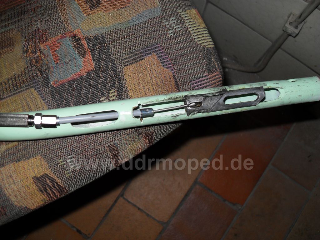

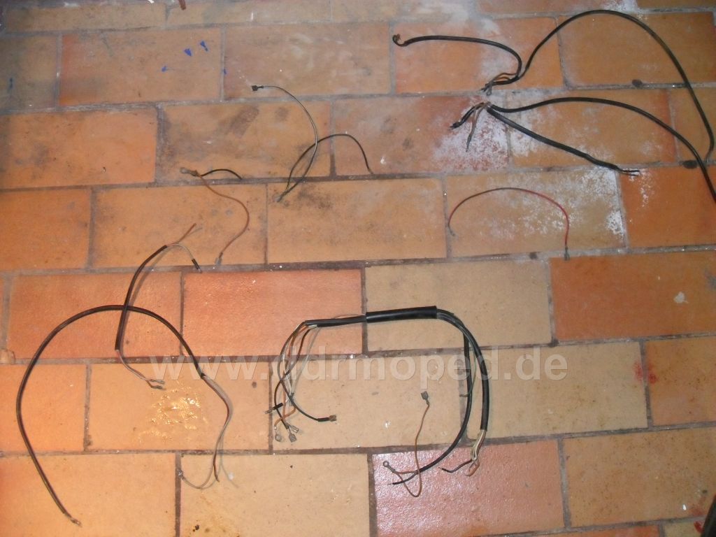

Ich verlege zur Zeit die Elektrik ich habe nun alles was von der Zündung und Rücklicht kommt an das Zündschloss angeschlosen, jetzt habe ich noch die Kabel vom Kabelbaum, liegt dieser später einfach unter der Lenkerabdeckung?
Wie mache ich am besten weiter mit welchen Kabel, das ich dann alle weiteren Abdeckungen montieren kann?
Den Vergaßer habe ich komplett gereinigt, die beiden plättchen an der Vergaßernadel kommen in die 2.Kerbe von oben oder?

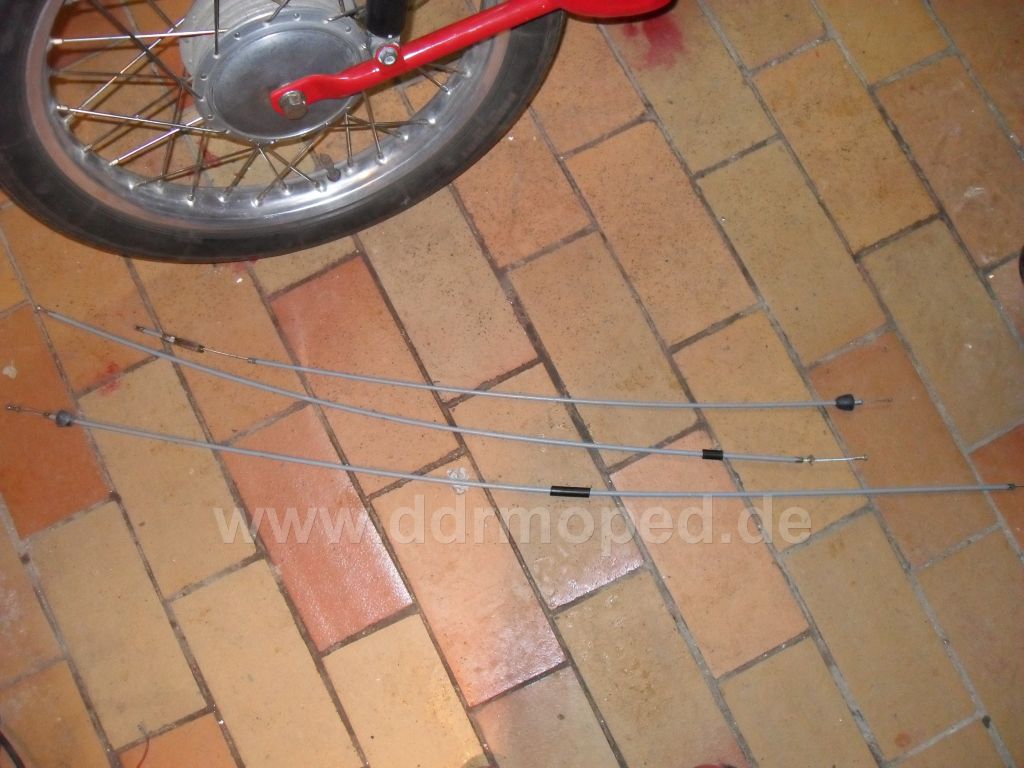

Ich habe mir einen kompletten Bowdenzugsatz bestellt, habe ich den Gaszug im Bild unten richtig angeschlossen? Könnt ihr mir nochmal genau sagen für was welcher Zug ist.
Nicht das ich da noch was vertausche?
Die Schaltereinheit ist zerlegt, wird diese nur mit einer Schraube von unten gehalten und einem dieser Roten gummidinger?
Die Brems und Kupplungshebel sind ja auch teils zerlegt, kommt dort auch sowas wie eine Feder rein, habe nämlich noch eine in meiner Schraubenkiste! Habe unten noch ein Bild der bis jetzt noch übrigen Schrauben angefügt.

Hier der Lenker mit Gaszug, ohne dieses Halteplättchen für die Kerbe?

Die drei Züge, ich habe noch den alten Bremszug vorne und den Kupplungszug den alten da, den für die Hinterradbremse habe ich bereits montiert!
