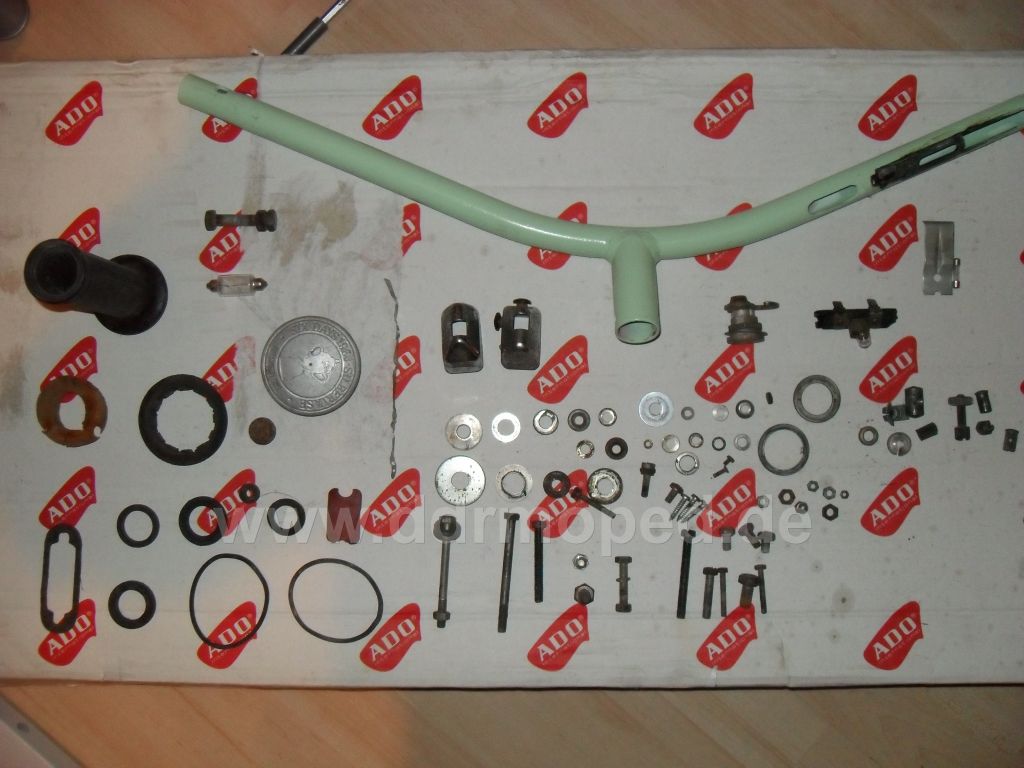

Hier meine restlichen Schrauben etc...

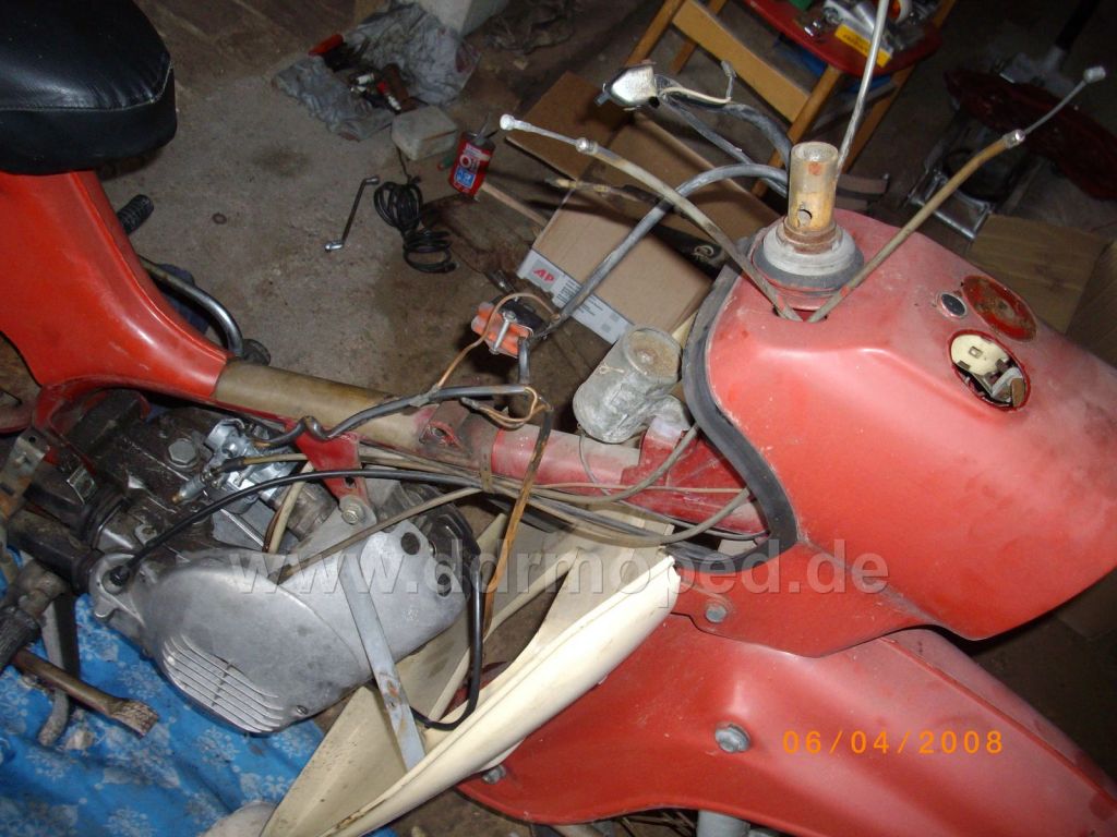

Die momentane Elektrik vorne:
Das wars erstmal, morgen muss ich dann noch die restlichen Teile die fehlen aufschreiben und besorgen.

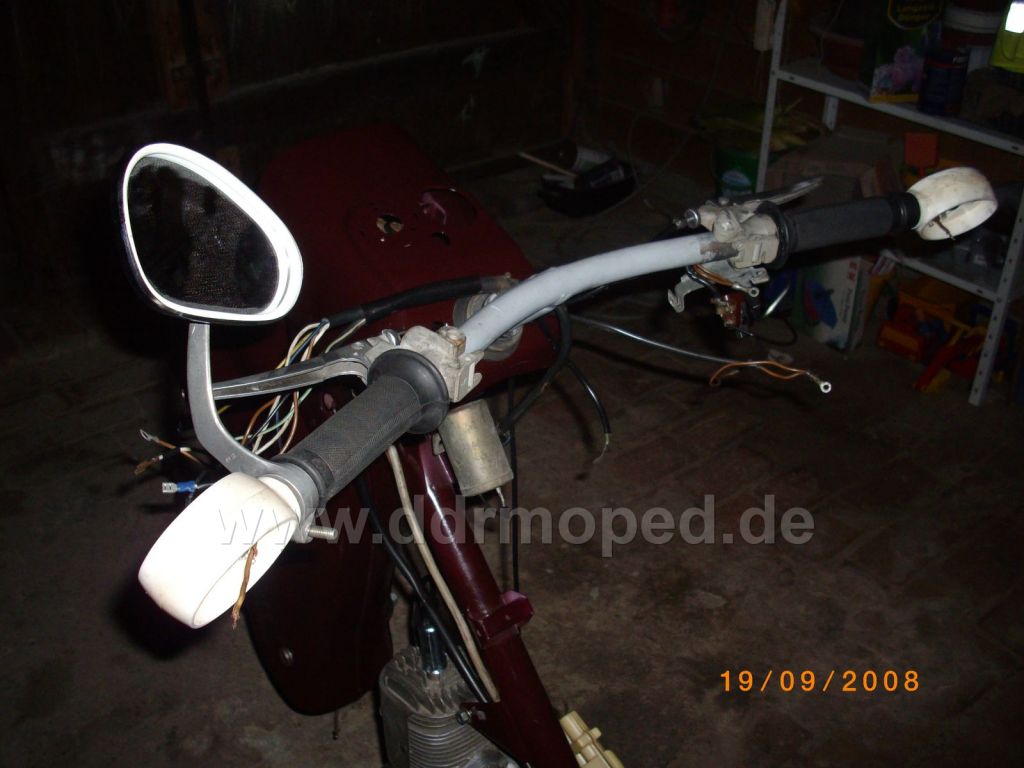

Dann emfiehlt es sich die Züge durch die schlitze zu führen Bremse und Gas Rechts durch und Kupplung sowie der dicke Kabelbaum links durch.
Dann kannst du den Lenker aufstecken und schon mit der Schraube befestigen dann die Linke Armatur anbauen den Griffgummi montieren und außen den Platz für den Klemmspiegel nicht vergessen bestenfalls hast du den gleich zur Hand.
Dann kannst du dir den Abblendschalter nehmen und die Kabel anklemmen Schaltplan scheinst du ja zu haben.
Der Schalter wird dann in die Cromkappe mit den 2 Knöpfen gedrückt und die rote gummiunterlage drauf gelegt beides kommt dann an die Armatur und eine Schlitzschraube M4 von oben durchgesteckt.
Rechts musst du zuerst den Kabelbaum für die Blinker durch den Lenker fädeln das kurze ende rechts das lange links.
Dann den Gaszug durch den Schlitz so wie dus schon gemacht hast die rechte Armatur aufschieben und so weit hinter schieben das du das Widerlager welches dir auf dem Foto noch fehlt reinstecken kannst dazu muss die Hülle des zuges etwas zurückgezogen werden und dann wird das Widerlager eingesetzt der zug in das lager gezogen und der schlitten eingehängt.
Jetzt ziehst du am anderen ende des zuges und der schlitten liegt dann am widerlager an jetzt die Armatur wieder gen Lenklerende schieben bis du merkst das sie am Schlitten anliegt so erstmal belassen.
Jetzt den rechten schalter anklemmen und anbauen hier muss die M4 schraube etwas länger sein weil die Massekabel(die mit den Kabelösen)hier mit aufgesteckt und verschraubt werden.

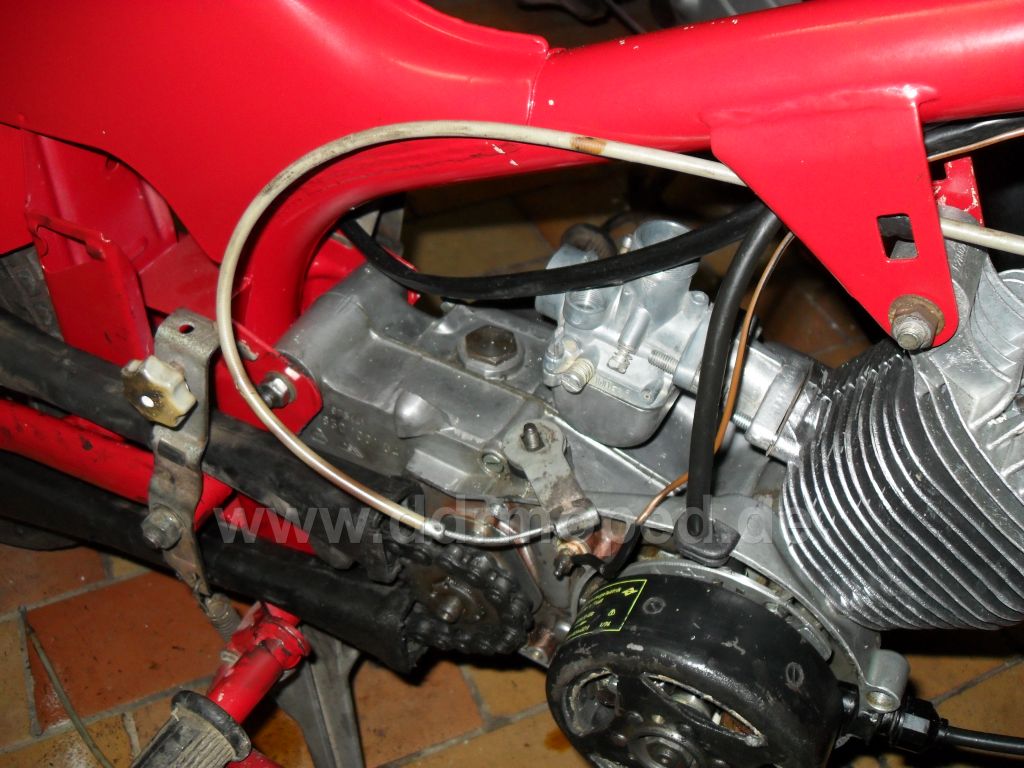

ich habe heute etwas weiter gemacht, wie genau muss der Kupplungsbowdenzug eingehängt werden, damit der richtig steht, kann ich das irgendwie einregulieren oder einstellen?
Und der Kettenschutz ist bei mir vorne sehr knapp am Ritzel, die Kette ist noch nicht gespannt, muss wohl hinten noch etwas nachziehen, oder wie macht ihr das?
Dann muss ich das Ritzel noch montieren, fehlt da noch etwas oder kommt da nur das Ritzel+Sicherung drauf, oder noch irgendwelche Scheiben etc...?
Hier mal ein Bild der Geschichte, bitte keine bösen Kommentare über den Lack dort, bzw. die Fußrastengummis ich weis, das wird alles noch gemacht tongue.gif
mfg Lukas

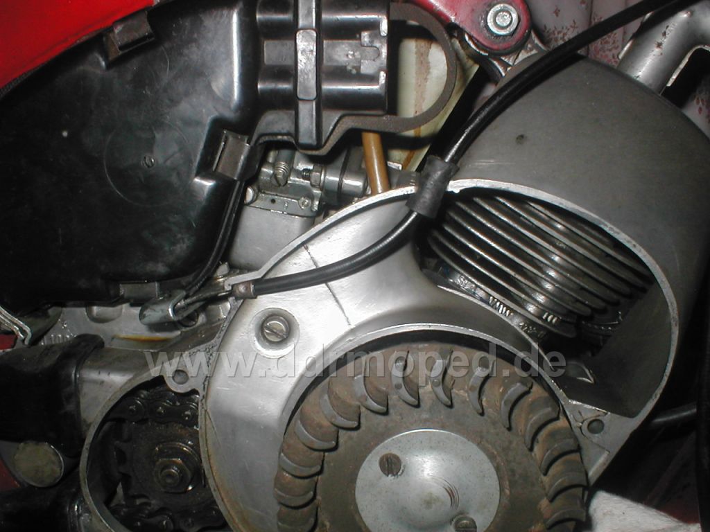

Sachswolf
Geschrieben am: 19.02.2010, 21:18
Hallo Simsonluki,
da musst du zuerst den innenliegenden LIMA- Deckel anschrauben. Dord wird der Kupplungszug dann eingehangen. wink.gif
Bild kommt gleich....
Sax
Sachswolf
Geschrieben am: 19.02.2010, 21:29
Simsonluki
Geschrieben am: 19.02.2010, 22:02
Beiträge: 113
Mitgliedsnummer.: 2986
Mitglied seit: 06.01.2010
Nur das, wo ich den Zug mit dem Halter aufschraube bekomme ich nicht direkt nach neben zur Seite, sondern eher zum Vergaßer hin, kann man das irgendwie einstellen, also in diese richtige Stellung?

Das ist normal Lukas in Ruhestellung also ohne eingehangen Zug steht der Hebel nach hinten.
Unter den Hebel gehört noch eine Feder.
Unter das Kettenritzel gehört noch eine Hülse dann das Ritzel ein Sicherungsblech welches gleich der mitnehmer für den Tachoantrieb ist und die Mutter.
Die Kette musst du unbedingt spannen(vorher vorderes Kettenritzel festschrauben)zuerst die Seite mit dem Kettenkasten dann die andere dazu muss das Möp vom Ständer und mit einem Fahrer belastet werden.
Die Kette wird soweit gespannt dass man sie noch in der Mitte des Kettenschlauches ca2-3 cm nach oben und unten drücken kann.
Mit dem linken Spanner wird die Spurführung eingestellt dazu brauchst du wieder eine Fahrer und eine gerade Latte(Richtscheid min 2m Lang).
Der Fahrer lenkt dann gerade und du legst die latte an das Vorderrad hinten muss das Rad dann so eingestellt werden das kein Lichtspalt an der Latte zu sehen ist.
