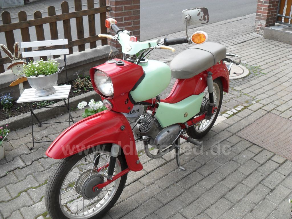

habe mich dieses Jahr vorerst von all meinen Simson´s getrennt meiner S51 und meiner Star.
Momentan ist es ziemlich ruhig. Der Star war soweit "fast komplett" fertig, bis auf den Tank und ein paar Kleinigkeiten, gelaufen ist er bei mir deshalb leider nicht mehr.

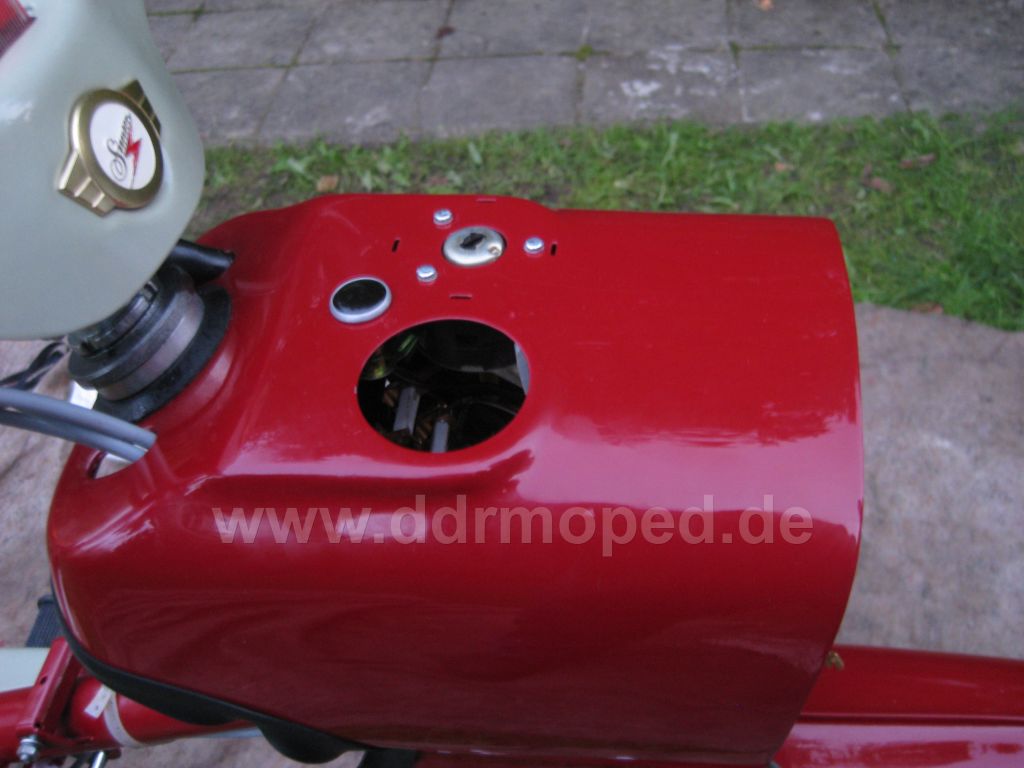

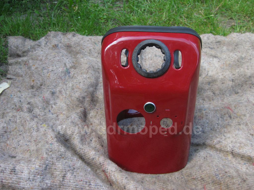

Hallo liebe Simsonfreunde,
ich baue zum ersten mal eine Simson für mich auf. Ich bin schon fast fertig, jedoch merkte ich, dass für die richtige Position der Kanzel beim Simson Sperber ein Gummi notwendig ist. Ich habe hier schon sehr sehr gute Informationen gefunden und bin dankbar dafür.
Ich habe mir den Gummi jetzt bestellt. Meine Frage vorab. Wo kommt der Gummi genau hin?
Er hat ja auch so Aussparungen. Sind diese für Kugellagerscheibe?
Diese zwei Muttern wieder runter ist klar. Aber hat diese Gummischeibe Kontakt mit dem Kugellager? Dreht sich dann das alles noch, wenn eine Gummischeibe dazwischen ist und durch die zwei Mutter festgeschraubt wird?
Sorry hört sich total laienhaft an. Hoffe Ihr versteht mich. Ich kann es mir auch alles ausprobieren, aber es ist schon alles lackiert und angeklemmt und will nicht übermäßig rumschrauben und hier lieber eine fachgerechte Antwort erbitten smile.gif
MFG
Christian
Geschrieben am: 24.04.2016, 22:49
Der Gummi kommt einfach in das Loch in der Lampenmaske. Er hat nur die Aufgabe, dass die Lampenmaske nicht am Stirnrohr schlägt. Ausgerichtet wird die Lampenmaske ja über die beiden Schrauben mit denen Sie befestigt wird.
Christian Sperber
Geschrieben am: 25.04.2016, 08:21
Beiträge: 4
Mitgliedsnummer.: 8845
Mitglied seit: 22.04.2016
Geschrieben am: 25.04.2016, 19:02
Das sieht -montiert- so aus :
Geschrieben am: 25.04.2016, 19:04
Oder so :
Geschrieben am: 25.04.2016, 19:07
Wie Jörg schon schrieb; der Haltering dient zum Zentrieren des Scheinwerfergehäuses zum Rahmen-Stirnrohr . Er greift in kein Lager ! wink.gif

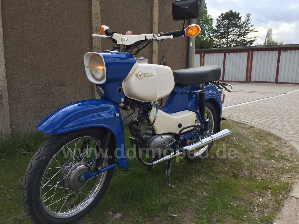

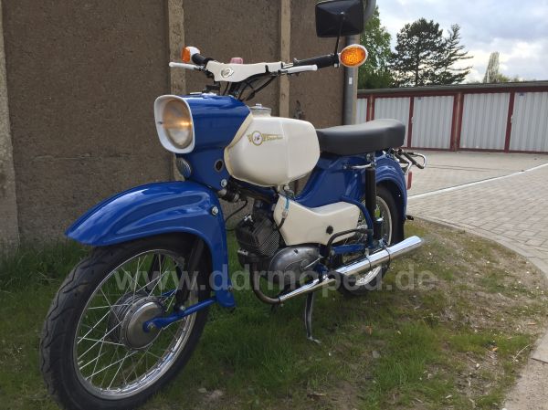

Geschrieben am: 26.04.2016, 10:41
QUOTE (Christian Sperber @ 26.04.2016, 10:33)
nochmal dankeschön....smile.gif muss ich noch nachrüsten. Habe ich erst bestellt smile.gif
Du hast den falschen Benzinhahn verbaut, so wird der Sperber nie genug Sprit bekommen.
Und die Reifen passen auch nicht gerade dazu.
Die Sitzbank ist zwar auch nicht die passende, aber wenn du die Nachbausitzbank schon drauf lassen willst, dann mach zumindest den Soziusriemen noch an die Sitzbank. So schaut die Bank etwas nackig aus.
Wenn du an deinen Auspuff noch eine Spitztüte machst, dann passt das auch zum Baujahr das 67 sein sollte oder? wink.gif
Kickstarter würde ich noch gegen einen in Chrom tauschen, Spiegel gegen einen zum Baujahr passenden und der Gepäckträger müsste doch sicher noch grau sein und nicht schwarz. An die Stoßdämpfer gehören oben Chromhülsen. Die Sterngriffmuttern sollten grau sein.
