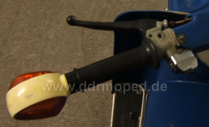

Guten Abend.
Nachdem in der Userecke keine allzu große Resonanz auf meine Fragen zu verzeichnen war bin ich hier hoffentlich im richtigen Bereich...
Ich habe mir einen 76er Zugvogel gekauft und wüsste nun gern welche Teile nicht baujahrkonform sind. Ausserdem habe ich noch folgende Fragen:
- Passen Griffe, Schaltwippe, Sitzbank, die schwarzen Stoßdämpfer usw zum Bj 76? Bzw was passt nicht?
- Welcher Spiegel kommt eigentlich dran?
- Wo kaufe ich am besten Stoßdämpfer (Stoßdämpfer-Schwarz, MZA oder wo sonst?)? Will gern auf hydraulische umrüsten und die reibungsgedämpften zur Seite legen und mal regenerieren...
- Ist der eckige Zündschlüssel korrekt oder gehört der runde zum Bj 76?
- Wie erkenne ich bei den Pneumant K30 wie alt sie sind?
- Welchen Querschnitt haben Plus- und Minuskabel an der Batterie (sind mehrmals gekürzt und mit Quetschösen verbastelt, hab ne vernünftige Crimpzange und will zurückrüsten)?
die Antwort ist: 0,75
- Wie glänzend waren die Aluteile (Felgen, Motor, Trittbretter, Tunnelkanten, Schriftzug usw) im Auslieferungszustand? Hat jemand vllt nen Prospekt aus '76?
- Hat jemand Erfahrungen mit vollsynth. Öl (zB Castrol RS 2T)? Hab gelesen, daß sich die Rückstände im Auspuff deutlich verringern. Da ich wahrscheinlich nicht so häufig und eher kurze Strecken fahren werde wär das schon von Vorteil.
Würde mich über Tips sehr freuen.
Grüße, Sim(s)on.

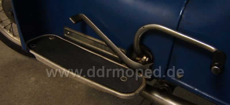

Hier noch die Bilder:

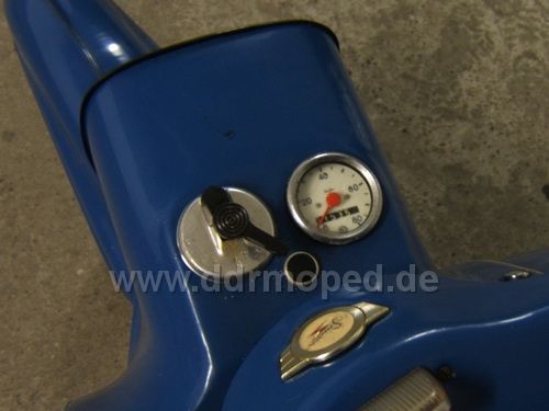

zwei

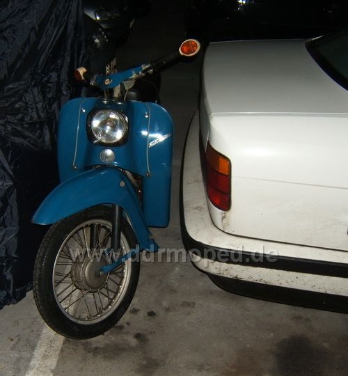

vier

Geschrieben am: 19.01.2010, 21:26
Hallo Simon,
erst mal herzlich Willkomen im Forum und Glückwunsch zum Neuerwerb deiner Schwalbe. Da hast du echt ein schönes Stück in gutem Originalzustand erstanden. thumbsup.gif
Ich rate dir, lass die Schwalbe original, so wie sie ist. Auch würde ich die Stoßdämpfer nicht gegen hydraulische tauschen. Denn dann brauchst du dann auch den langen Ständer.
Erneuere höchstens kaputte Verschleißteile und bau dir wieder einen Spiegel dran.
Zündschlüssel kannst den drauf lassen oder du besorgst du den alten.
Hier mal ein Prospekt von 77 mit deiner Schwalbe.
Gruß Jörg

sideburner
Geschrieben am: 19.01.2010, 21:33
Beiträge: 32
Mitgliedsnummer.: 3000
Mitglied seit: 10.01.2010
Vielen Dank für die Bilder!
Sie soll natürlich möglichst nahe am Originalzustand bleiben.
Ich dachte es gibt die hydraulischen Stoßdämpfer in den entsprechenden Längen? By the way- wie lang sind hydraulische und reibungsgedämpfte eigentlich? Sind die vorn und hinten unterschielich lang?
Also gehört doch der runde Spiegel dran. Ist das der mit knapp 10,5cm Durchmesser?
Grüße.
Geschrieben am: 19.01.2010, 21:45
Bitteschön. smile.gif Die hydraulischen sind länger als die reibungsgedämpften Dämpfer.
Wie lang sie sind weiß ich jetzt nicht auswendig, aber es nützt dir auch nichts wenn du die Länge weißt.
Du kannst die Dämpfer nur in Kombination mit dem langen Hauptständer verbauen, sonst steht dein Moped nicht mehr. Das Vorderrad hat dann nämlich keine Luft mehr, sondern liegt am Boden auf..
Sollten deine Dämpfer nicht defekt sein, würde ich sie auch so belassen.
Der Spiegeldurchmesser müsste passen. Ist auf jeden Fall die kleiner Ausfürung des runden Spiegels. Gab ja auch noch ne größere an der MZ.
Das ist soweit alles. Mehr Arbeit hast du im Moment nicht an deiner Schwalbe.
Gruß Jörg
