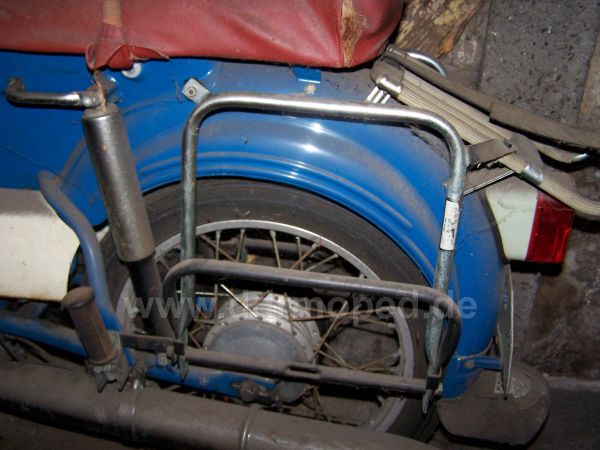

Bei Uns im Dorf steht auch noch ein Orginaler Sperber. Der ist so Orginal, hier mal ein Bild von dem.
Ich muss ehrlich Sagen, darauf nicht geachtet zu haben. Ich würde aber behaupten die Farbe vom Rüli und vom Seitenblech ist nicht Identisch ermm.gif

Jetzt im Vergleich sehe ich das allerdings auch mit dem Rücklicht...... Sch**** cry.gif Muss ich nochmal zum Lackierer evtl. hatt er noch restfarbe von die Bleche da.
Aber deswegen wird es erstmal weiter gehen.

hmmmm....also ich war gerade im Keller und die Rücklichter die ich noch habe sind alle tundragrau. Und ich weiß hundertpro dass ich eins mal vom Sperber abgebaut habe hmm.gif Könntest also doch Recht haben
Edit: Aber ich hatte dich schon nach dem lackieren gefragt ob du das Rücklicht auch zum Lackierer gebracht hast...Da meintest du: "Lass dich überraschen" biggrin.gif
Nun bist du dran mit dem überraschen lassen ob es nun Original ist oder nicht tongue.gif tongue.gif

Das mit dem Krümmer habe ich doch schonmal geschrieben. Durch den kürzeren Krümmer wird der Resonanzbereich etwas nach oben verschoben, folglich hat er seine höchste Leistung bei höherer Drehzahl, was wiederum der Höchstgeschwindigkeit zuträglich ist.
Beim Sperber war der Krümmer aus diesem Grunde nur 31,5 cm lang.
Im übrigen hab ich auch 2 Sperber, und da waren sie Alabaster, die Rücklichter.
Auf der ersten Seite ist es bei deinen übrigens auch nicht Tundragrau.
Edit: hier mal bitte den Beitrag von SU durchlesen... ...und das Bild betrachten...
Krümmer

Nochmal zum Mitschreiben:
Das Rücklichtblech gab es nur in Tundragrau und schwarz!
Wenn es andersfarbig ist dann wurde es nachträglich verändert!
