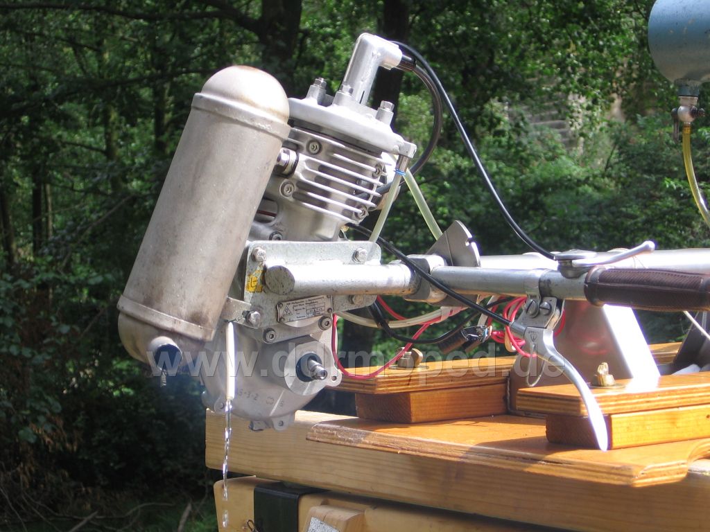

nach einem WE mit Motorprobelauf nach dem Einsetzen neuer Simmerringe, möchte ich kurz nochmal Deinen Wissensdurst zum Wasser-MAW stillen.
Also der Motor scheint erstmal dicht zu sein, wobei ich einen Ring bewußt verkehrtherum eingesetzt habe. Das ist der am kleinen Ritzel des Getriebes. Dort geht es so knapp zu mit der Dichtfläche und dem Lagersitz, daß ich dieses Risiko eingehe. (Dazu gibt es Beiträge im Forum)
Jedenfalls lief der Motor nach dem völlig zerlegen eine Stunde im Trockendock. (also nicht am Boot, aber mit Wasserkühlung)
Ein Simmerring fehlt mir noch, der 15x24x7 an der Abtriebswelle.
Dort hatte ich versehentlich den für die dünnere Welle der Fahrradausführung bestellt. :-(

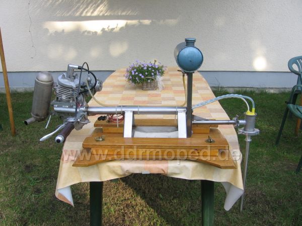

Ein Problem hat sich gezeigt, mit dem ich bisher nicht gerechnet habe. Die Tauchpumpe funktioniert prinzipiell auch mit Ansaugrüssel, ich hatte mir vorgestell das Kühlwasser "anzuzutschen", aber sobald auch nur eine erbsgroße Luftblase in der Pumpe ist, will die Pumpe nicht ordentlich fördern. Ist eben ´ne Kreiselpumpe...
Ich lege mal ein Bild des fertigen Aufbaus mit Haltevorrichtung für mein Boot bei, nur die Elektronik ist noch nicht sauber verlegt und auch noch nicht in einem spritzgeschütztem Kästchen mit Schalter untergebracht.

Moin Hendrik,
nu habe ich Dich ertappt wink.gif . Das Bild Deines MAW-Gestells hatte ich schon zurückliegend auf der Faltbootbasteln-Seite im Net gefunden und begeistert gefeiert thumbsup.gif
Maximaler Respekt, da treibst Du ja echt Aufwand für den kleinen Paddler :-) Mit Kreiselpumpen und einen gewissen größerem Quantum an Luft ist des öfteren beim Fördern Essig -> leider... ermm.gif
Aber ansonsten bin ich echt maximal begeistert über Deine Konstruktion!

die Woche über war keine Zeit, aber heute konnte ich mich wieder mit meinem kleien Stinker befassen. Das mit dem Bild hast Du richtig erkannt, auf FALTBOOTBASTELN.de habe ich den Motor schon vor einigen Jahren mal vorgestellt. Dann merkte ich jedoch, daß die thermischen Probleme einem Dauerbetrieb entgegen stehen und die Sache ruhte erstmal. Der wunderbar verfasste Bericht von Axel Erbslebe´s MAW-Bootsausfahrt, auf den Huehnerschreck-Seiten, hat mich angeregt dass Projekt wieder neu aufleben zu lassen.
Zur Technik:
Der fehlende Simmerring ist inzwischen gekommen und ich hab ihn eingesetzt, nun ist auch die Abtriebswelle dicht. Es folgte heute ein längerer Probelauf, dabei habe ich einen halben Liter Kraftstoff verheizt. Die Prozedur dauerte über eine Stunde. Teilweise in mittleren Drehzahlen habe ich den MAW laufen lassen, damit er mal etwas warm wird. Die Wasserkühlung funktioniert dann wie ein kleiner Durchlauferhitzer...
Nach dem Probelauf habe ich das Getrieböl abgelassen, um zu sehen, ob sich der verdrehte Eibau der Simmerringes zwischen Kurbelgehäuse und Getrieberaum bewährt. Öl ist keines durchgekommen und der Ring sitzt tief im Sitz, das beruhigt. Was anderes habe ich auch nicht erwartet, denn so hoch ist die Vorverdichtung ja nicht. Bei den 98er Fichtel & Sachs Motoren aus der Vorkriegszeit ist nur ein Filzring zur Abdichtung drin und die laufen damit auch prima !
Es sind übrigens exakt die 30ccm Öl wieder au der Ablassbohrung herausgelaufen, die ich zuvor eingefüllt habe, ich bin zufrieden.
Das Problem mit der Wassserpumpe ist etwas entschärft, ich hab den Raum wo sich Luft ansammeln kann verkleinert. Trotzdem muß man anfangs immer Wasser ansaugen, bis es Blasenfrei aus dem Druckstutzen der Pumpe kommt. Auf der Elbe wäre das sicher nicht so lecker...
Nun muß ich noch die Elektrik sauber und spritzwassergeschützt verlegen und dann kanns eigentlich losgehen, mit einem neuerlichem Test auf dem Wasser.

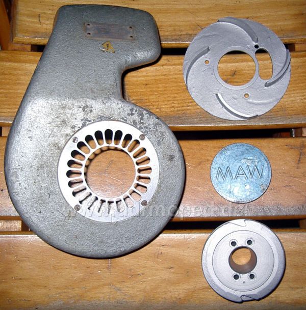

es gibt luftgekühlte MAW-Neuigkeiten - ich hatte ehrlich gesagt nicht mehr vermutet ihnen jemals auch nur in Einzelteilen ansichtig zu werden. Stattdessen hatte ich sogar das große Glück, die Kühlung in Form von vier Einzelteilen in einem Rutsch zu erwerben:
MAW-Gebläsekasten mit Alu-Lüfterscheibe, die um den Faktor Lüfterkasten verlängerte Anreiss-Scheibe sowie das dazugehörige MAW-Schild zum Einstecken in der Mitte. rolleyes.gif
