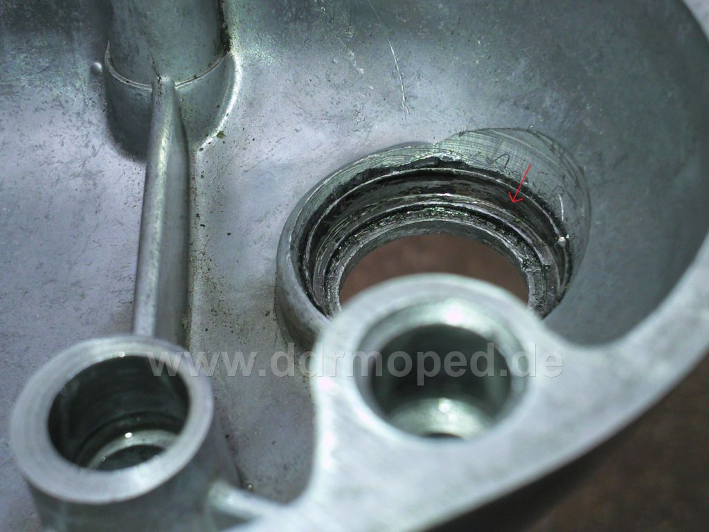

so sieht der Aluring aus der in dem Kupplungseitendeckel sitzt ist das so normal _uhm.gif

Geschrieben am: 14.03.2010, 23:52
Beiträge: 7967
Mal die andere Frage, wie sah das aus, was du rausgepuhlt hast. Es gibt Simmerringe, die Außen einen Metallring haben, das sieht mir danach aus. Der Ring muss also raus

Geschrieben am: 15.03.2010, 09:58
Beiträge: 1549
Mitgliedsnummer.: 2900
Mitglied seit: 08.12.2009
der Simmring ist beim rausholen auseinander gebröselt, da war dan nur noch der Aluring zu sehen!

Geschrieben am: 15.03.2010, 10:57
Beiträge: 12034
Dann war es ein ganz alter . Normalerweise gibt es diese nicht mehr .
Zu Montage unbedingt eine passende Hülse verwenden, damit die Feder im Simmering nicht rausspringt .
Geschrieben am: 15.03.2010, 11:48
Beiträge: 7967
Die gibt es auch heute noch. Stihl hat die zum Beispiel in den Motorsägen verbaut.

Geschrieben am: 15.03.2010, 12:39
Beiträge: 1549

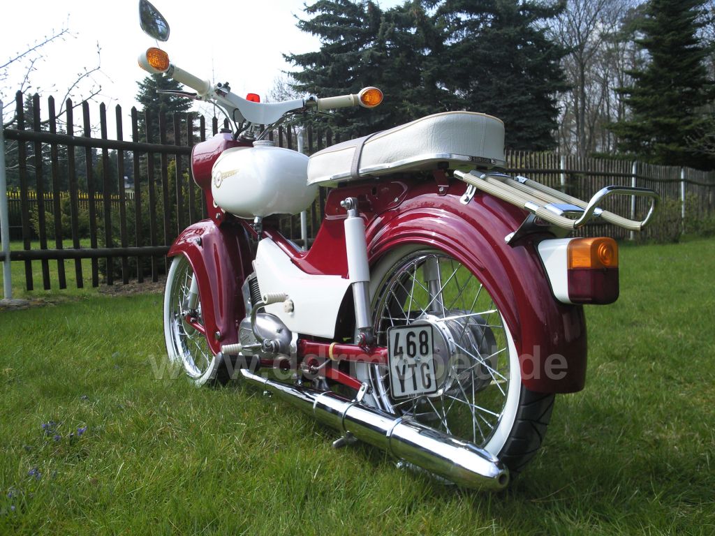

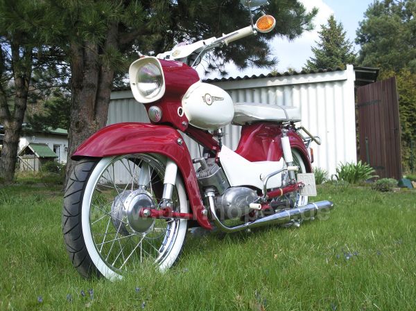

ach ja es ist ein 71er Star!

Sachswolf
Geschrieben am: 18.04.2010, 10:19
Mit den Vorderrad wirst du mächtig Probleme bekommen.
Der Abstand vom Rad zu Schutzblech ist viel zu gering, die Stoßdämpfer sind viel zu kurz. Die Aufnahme für die Stoßdämpfer an der Hinterradschwinge sind auch weggeflext, dadurch hängt sie auch viel zu weit oben. huh.gif

Geschrieben am: 18.04.2010, 10:22
Beiträge: 12034
Besonders den Reifen wird's killen .
Geschrieben am: 18.04.2010, 10:25
Original oder nicht --- mir gefällt er !
Aber Sax hat schon Recht , in meinen Breiten hier sind die Strasse derzeit so schlecht , da hätte ich Schiss ... sad.gif
Sind das Weisswand-Reifen oder diese Plastik-Ringe ?
Läuft er gut ?

Geschrieben am: 18.04.2010, 10:26
Beiträge: 15645
Ich glaub nicht, dass er Probleme bekommen wird, denn er wird den Star ja nicht ohne Überlegung tiefergelegt haben. Also ich glaube, die "Stoßdämpfer" werden bei dem Star nicht mal mehr ansatzweise ihrem Namen gerecht. wink.gif
Ich denke die haben so gut wie keinen Federweg mehr und deshalb passiert da auch nix. Nur beim Fahren ist es wohl ziemlich hart. wink.gif

Sachswolf
Geschrieben am: 18.04.2010, 10:36

Geschrieben am: 18.04.2010, 10:50
Beiträge: 12034
biggrin.gif Aussehen ist echt geil ! Mal einer, der sich traut !!!
Geschrieben am: 18.04.2010, 10:51
Beiträge: 15645
