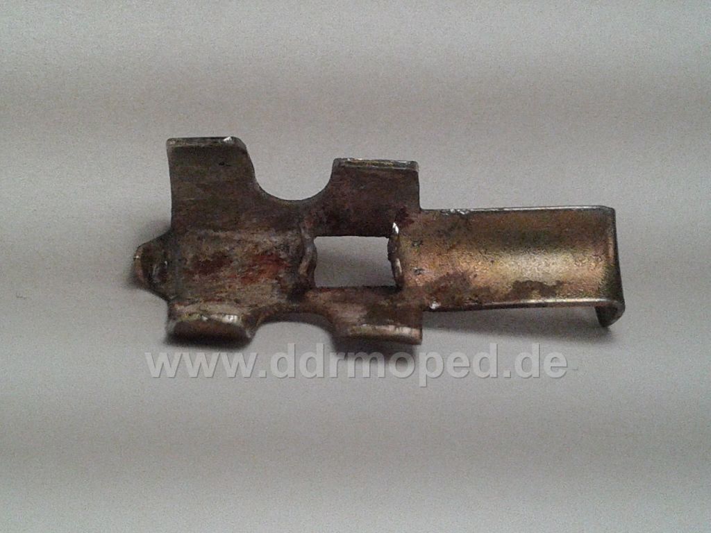

am Wochenende hatte ich meinen ersten ernsten Liegenbleiber. Mir ist die Zündspule verbrannt. War eine neue Nachbauspule. Inzwischen fahre ich wieder eine gebrauchte originale. Allerdings hat mich das Problem beschäftigt und nach einiger Recherche bin ich auf die sogenannte Sicherheitsfunkenstrecke gestoßen. Ich habe beim Aufbau damals nirgends was drüber gelesen und wollte es ganz toll machen-habe Zündkabel mit Spulenkabel verlötet, die Klammer nur als ne Art Schutz genutzt, dass man nicht am Kabel ziehen kann. Würde es jetzt gern richtig machen.
Habe hier mal ein Bild, da mir immernoch nicht ganz klar ist, wo genau denn die 8mm Sicherheitsfunkenstrecke zu finden sind. Ich habe schon die Suche benutzt, keine einleuchtenden Hinweise.

Im Bereich des Ausschnitts berühren sich ja die Leiter, bzw. wird die Ader von der Zündspule in die Litze zur Kerze gesteckt. Aber wo genau findet denn jetzt der Schützende Überschlag statt, im Falle einer defekten Kerze oder eines defekten Kerzensteckers? Ich wäre über ein Bild oder eine Skizze über die korrekte Montage der Sicherheitsfunkestrecke sehr dankbar.

Könnt ihr damit was anfangen? Tolle Skizze, aber die Bleche sehen doch anders aus. Und wo sind hier die 8mm?? Ich steh echt aufm Schlauch mit der Sache _uhm.gif

Die Blech-Klemme hat damit nichts zu tun. Diese sorgt mit ihren beiden Zacken nur für die feste Verbindung der beiden Kabelenden miteinander.
Die "Sicherheitsfunkenstrecke" ist der Abstand der Zündkabelseele zum Motorgehäuse (=Masse).
Die dicke schwarze Bakelit-Kabeldurchführung garantiert hier an dieser Stelle den ausreichenden Sicherheitsabstand des Zündkabels zur Motormasse (8 mm), damit bei der anliegenden Hochspannung die Zündfunken nicht schon hier durch die Isolierung des Zündkabels zum Motorgehäuse durchschlagen bzw. überspringen. Sonst würde das Zündkabel hier wegschmoren wie eine auf'm Rost vergessene Bratwurst und an der Zündkerze käme nix mehr an.

Danke für die gute Beschreibung, Unhold. Also fließt der Strom bei ausreichend Abnahme, also Kerze ok und Stecker drauf, über die Verbindung beider Leiter. Nur im Fall des Falles schlägt er aus der nackten Verbindung beider Leiter über auf die Blechklemme und die ist ja aus der Bakelitdurchführung mit der Lasche ne Art Blitzableiter. Richtig?
Also mach ich das diesmal ohne löten,verbau alles wie auf der Skizze und fahre nie mehr ohne Reservespule los.
