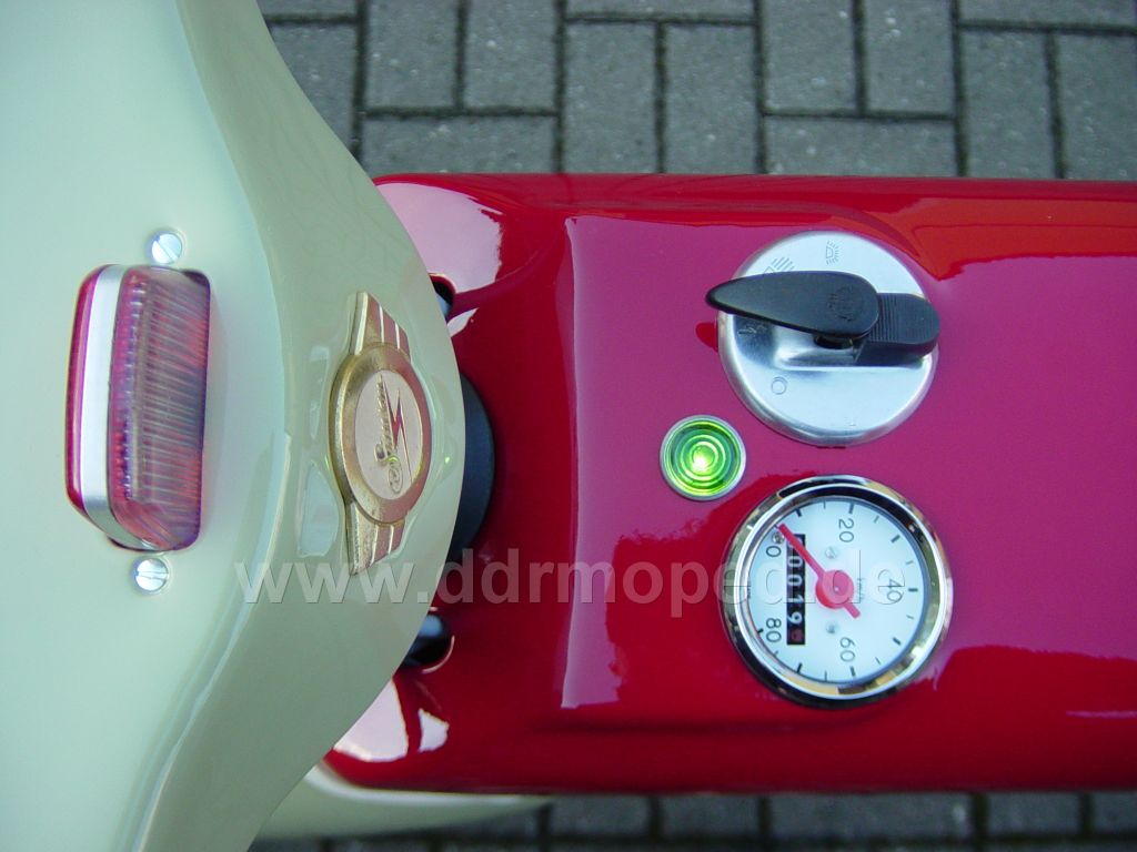

Das ist der potthässliche Nachbautacho, den Kedergummi mach ich auch nochmal, war wahrscheinlich ein alter Gummi der schon ewig rumlag, total hart und auch mit der Heißluftpistole nicht zu bändigen. hmm.gif

Also wenn jemand noch einen Tacho rumliegen hat (siehe domdey seinen), für Bj. 1969, bitte bei mir melden, Danke!!

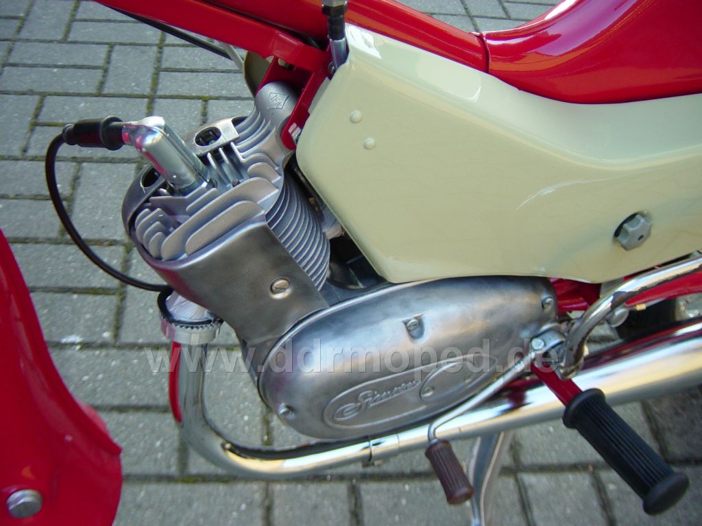

Dein Auspuffkrümmer (bzw. der des Stares) steckt zu weit im Schalldämpfer . Maximal 2 cm sollte er nur drin stecken . Sonst drosselst du die Maschine noch mehr . wink.gif

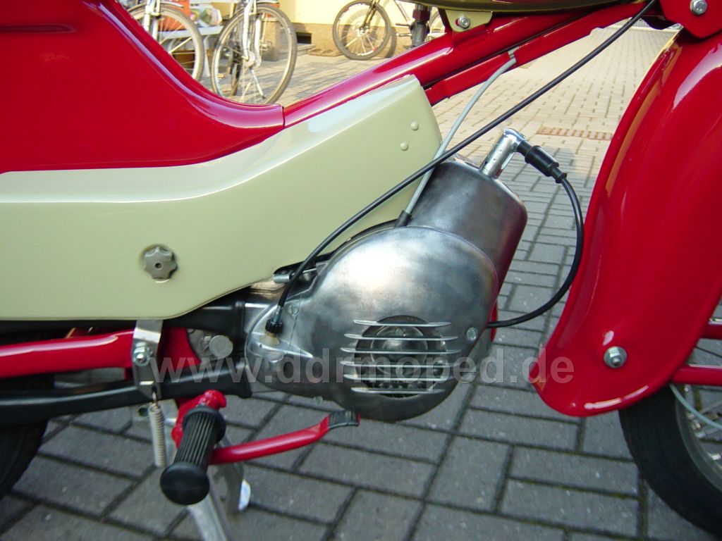

Mir gefällt der Star auch sehr gut. Folgende Details könnte man aber noch verbessern. rolleyes.gif
Kickstartergummi, die Abdeckung der Neutralleuchte ist wohl Nachbau (schaut komisch aus mit den Ringen), Stoßdämpfer und der Zylinder bzw. zumindest der Kopf ist auch Nachbau. rolleyes.gif
Ist der Kettenkasten aus Bakelit oder Plaste?
Die linke Abdeckung am Zylinder solltest du vielleicht mal noch neu verzinken lassen, sonst wird die bald wieder das Rosten anfangen.

QUOTE (Cloyd @ 20.03.2011, 21:03)
Viel liebe zum Detail und nicht einfach alles was der Nachbaumarkt hergibt rangeklatscht.
...die billigste Kontrollleuchte, stört das ganze Bild

@ Jörg: Das ist die Kontrollleuchtenabdeckung von der ich dir berichtet habe. Hatte leider keine mehr da, aber bei Isolator siehst du sie smile.gif
Nichts anderes als die Kontrollleuchten die auf alten Backöfen sind. Nur halt in grün. wink.gif

Ah danke für den Hinweis. Jetzt habe ich das Teil auch endlich mal live gesehen.
Es gibt aber auch eine dem original zu 100% passende Nachfertigung der Kontrollleuchtenabdeckung.
Mich würde interessieren, wo er das Teil gekauft und was es gekostet hat. Außerdem gehört dieses Teil in den Thread Fehlerhafte Nachbauteile!

Kann man drüber streiten : Fehlerhaft als Kontrolleuchte ist es nicht , es funktioniert ja .

also die Kontrollleuchte hab ich gekauft bei mopedersatzteile.de für ca. 8 EURO, der Zylinderkopf ist ein Nachbau AKF, Lampenring, Speichen, Tacho, Spiegel, Dichtungen Luftfilter, Kabelbaum, Dämpfer hinten und vorne, Gummis für die Seitenbleche, Lenkkopflager, Kedergummi, Krümmer von Sausewind.de
Kettenkasten ist Bakelit, war dran
Alles andere ist original !!
