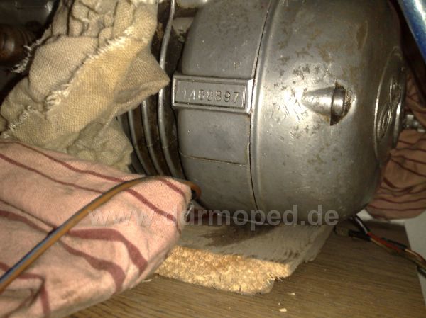

Mach doch mal ein Foto vom Motor speziell von der hinteren aufhängung des Gehäuses.
Wie schon richtig geschrieben wurde mussten die Motoren 1968 noch mit 1:33 gefahren werden.
Es gab aber ab 76 veränderte Motoren die vorwiegend im S50 eingesetzt wurden die nun im Detail veränderten Gehäuse wurden weiterhin in der /1 Schwalbe verwendet oder als Ersatzmotoren vertrieben.
Hast du einen solchen Ersatzmotor drin kann er trotz deiner alten Schwalbe mit 1:50 betrieben werden deshalb ist es wichtig dein Motorgehäuse mal gesehen zu haben.

Motornummern
In den Aufzeichnungen des Dummschwätzers fand sich folgende Auflistung der Motornummern, ab denen in der M53-Reihe Nadellager verbaut wurden. Das bedeutet, dass ab diesen Motornummern auch beim M53 Gemisch im Verhältnis 1:50 getankt werden kann:
Motor M53/1 KF (Star und Schwalbe mit Fußschaltung) ab Motornummer 1900508
Also ich hab zum Beispiel eine 78er F und die muss laut Motornummer 1:33 Tanken wenn ich der Aufzeichung bei Schwalbennest mal vertraue.
Gruss Andreas

wo finde ich denn die motornummer an meiner schwalbe?
Smudo
Geschrieben am: 08.05.2011, 09:29
Beiträge: 542
Mitgliedsnummer.: 2674
Mitglied seit: 14.09.2009
QUOTE (M9999 @ 08.05.2011, 10:15)
Ok....vorne links.
Gruss Andreas

auf meinem motor steht die nummer 3833193
EsserZwo
Geschrieben am: 08.05.2011, 11:17
1:33 ! Der 1:50-Tankdeckel ist von nem neuerem Moped.

ist denn der motor orginal in meiner schwalbe oder ist er aus einem anderen moped?
