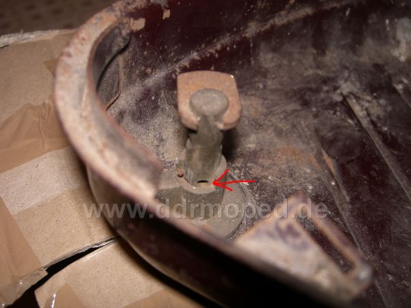

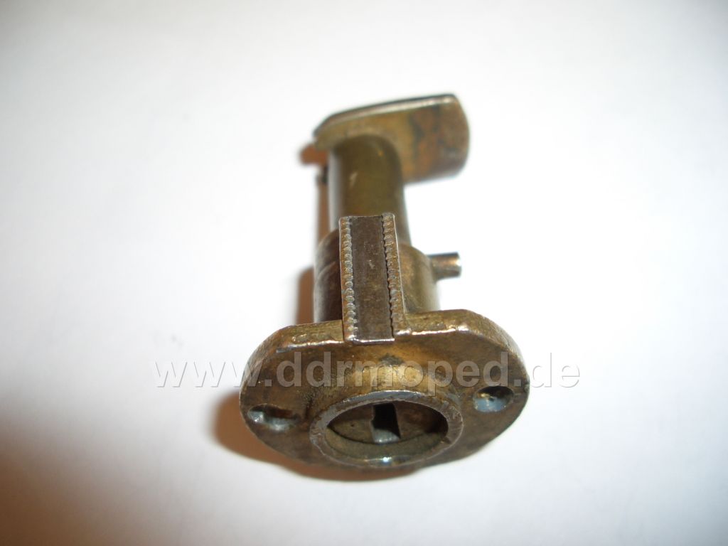

kann mal jemand bitte ein Bild von dem Schließnippel machen? Mir fehlt nämlich ein solches wink.gif
http://simson-oldie.jimdo.com
Ich liebe Originallack...
AWO 425-good vibrations
Emme
Geschrieben am: 27.01.2010, 19:42
Beiträge: 2271
Mitgliedsnummer.: 1836
Mitglied seit: 22.01.2009
Hallo!
Meins du die Seite
Gruß Schubi
essifreak
Beiträge: 5090
Mitgliedsnummer.: 2391
Mitglied seit: 25.06.2009
ja genau
bei mir sieht das nämlich so aus. (da is ein gewinde drinnen wink.gif )
