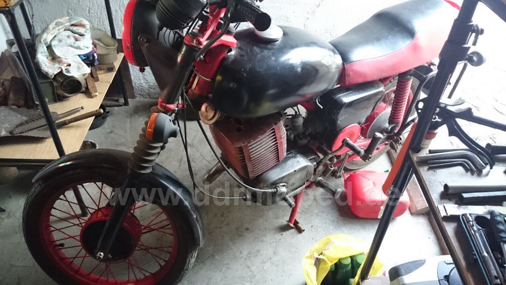

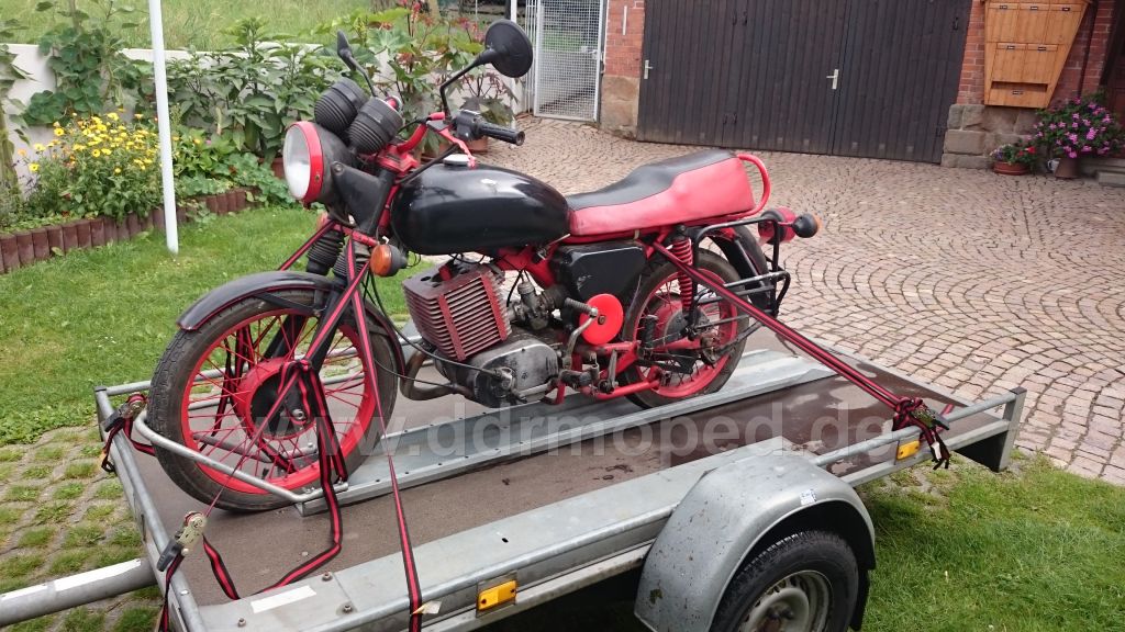

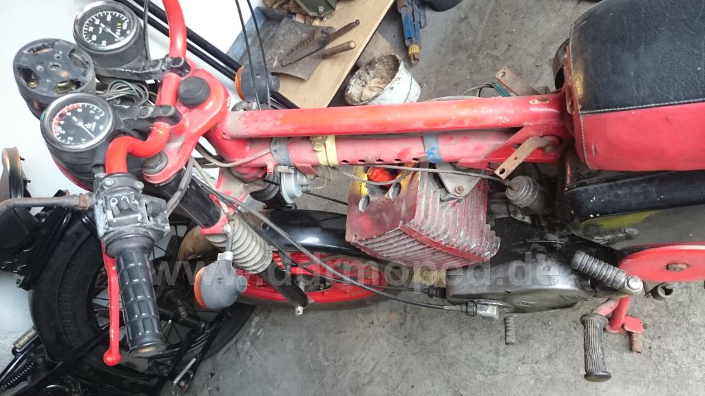

Tja, was soll ich sagen, bin jetzt auch unter die MZ-Treiber gegangen, hab mir spontan aufgrund des günstigen Preises gestern diese 250er TS von 1974 ersteigert.
Will sie mir als Alltagsfahrzeug herrichten, also erstmal nur technisch fit machen, der Rest bleibt grob erstmal so bis auf Sitzbank und Tank. und die rote Farbe muss vom Zylinder noch runter blink.gif
Die gute steht seit 1998 und hatte schon 6 Halter, mal sehen, wie lang sie bei mir bleibt ph34r.gif laugh.gif
Mich würden eure Meinungen mal interessieren und was alles nicht ran passt an die TS. Motor scheint ETZ zu sein, hat schon ne 12V Anlage drin, Auspuff auch etz, beim Rest bin ich momentan überfragt, bin noch ein Neuling in Sachen MZ...

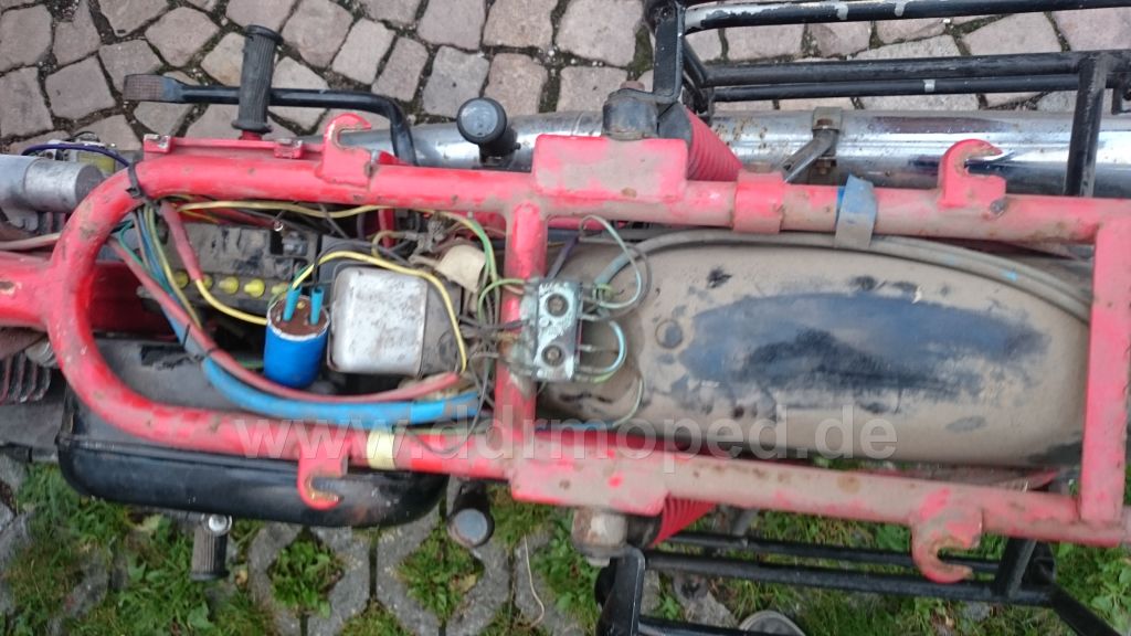

... wie bekomme ich den Luftfilterkasten auf, die große Mutter geht leider nicht von der Gewindestange runter

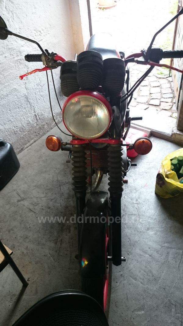

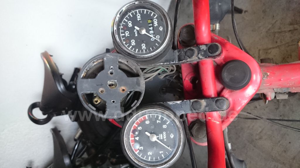

sieht irgendwie auch nicht ganz orignal aus? auf jeden Fall fehlt hier die Zündschlossabdeckung und der Schlüssel

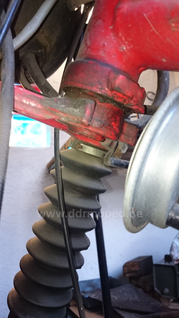

Wie sieht der Lenkanschlag original aus? Bei mir fehlt der irgendwie...
Das sieht nach nem ganz schönen Haufen Arbeit aus, hoffentlich war sie günstig.
Nicht original auf den ersten Blick wären:
Motor + Abgasanlage ETZ
Scheinwerfer ETZ
Armaturen ETZ (Kombischalter, Hebel..)
Spiegel ETZ
Rücklicht ETZ
Soziusbügel ETZ
Blinker vorne (Kappen für hintere Blinker angebaut)
Halterung Zündschloss + Abdeckung
Lenkerschloss + Abdeckung
Griffe
Halter Instrumente hochgebogen
Instrumente ETZ

Dass du dir als Originallackliebhaber dieses Teil geholt hast?... Ich würde sie nur alltagstauglich machen. Ansonsten steckst du zu viel Geld und Zeit hinein. Da wird nur mit riesigem Aufwand eine TS draus. Der "Vordesigner" wollte sich eben von der grauen Masse abheben.

Kann mir jemand ein Bild senden, wie der lenkanschlag aussehen muss? Dann kann ich den wieder ranschweissen...

Als Alltagsfahrzeug eine gute Basis.
Tank sieht mir nach AWO aus.
Ich würde noch den Scheinwerfer in H4 verwenden,
wenn der nicht schon drin ist.
Tacho ist von der letzten kleinen TS,
DZM ist von ETZ.
Den Neu machen ohmy.gif sind ca. 500 €ronen fällig.
Wenn der ETZ Scheinwerfer bleiben soll,
Ansonsten wieder die TS Lampe mit Z-schloss.

Tachobrille von der ETZ nehmen, dann passen Tacho, DZM und Zündschloss vernünftig dran...
Und bitte, bitte lackieren... das ist ja grausam anzusehen, die billigste graue Sprühdosen Grundierung ist wesentlich hübscher als deine jetzige Farbkombination.
Bin schon drüber die rote Pest zu entfernen, Motor dreht auf jeden Fall und hat noch kanpp neun Bar Kompression, sollte also passen denke ich, der Deckel ist inzwischen auch ab, momentan scheitere ich an der Schraube, die den Unterbrechernocken fixiert, naja, wird schon noch werden
H4 Scheinwerfer ist schon drin, einen neuen Instrumentenhalter hab ich mir schon gekauft.

Mal was anderes: Ist es normal, dass am Zündschloss jedes Kabel die gleiche Farbe, also bei mir grau/grün, hat???
Da sieht ja kein Mensch durch, glaube einen anderen Kabelbaum werde ich mir auch mal noch besorgen...
