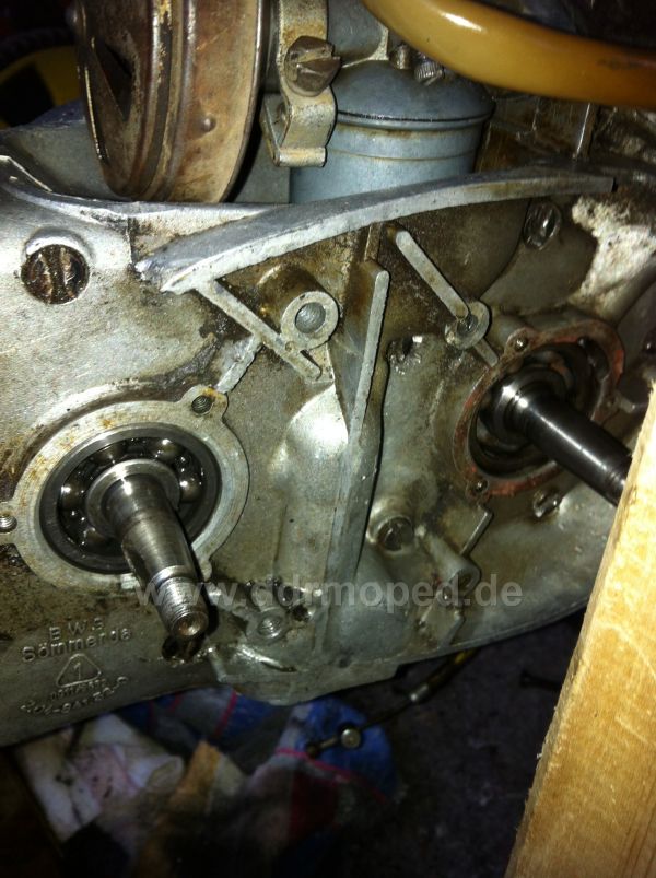

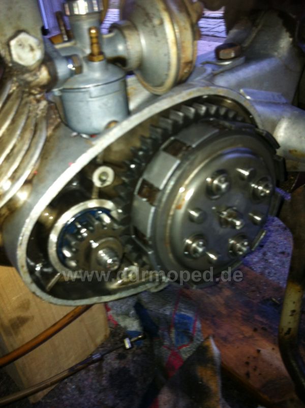

Hier die andere Seite:
Gruß- Florian

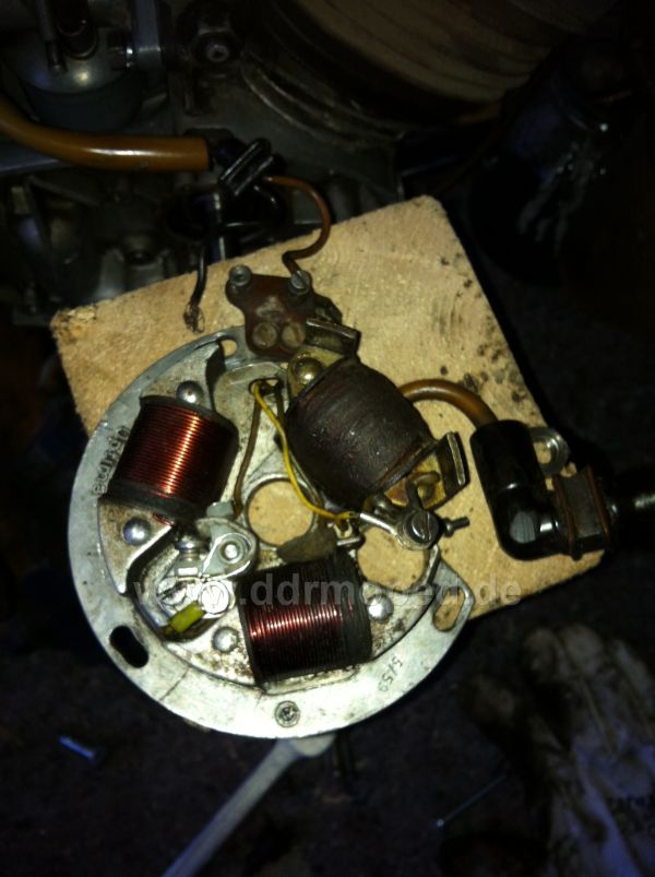

Hier die Grundplatte, Markierung am Anfang habe ich leider vergessen blink.gif
Gruß- Florian

Und hier die Kupplungsseite (leider etwas unscharf):
Gruß- Florian

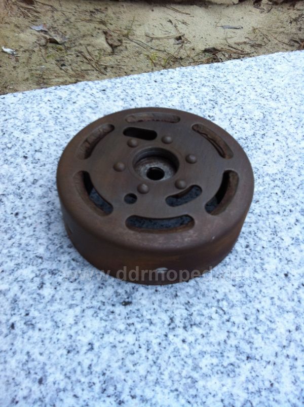

Und zum Schluss noch eine Frage:
Sollte ich noch irgendwas mit der Schwungscheibe (zwecks Rost etc.) tun?
