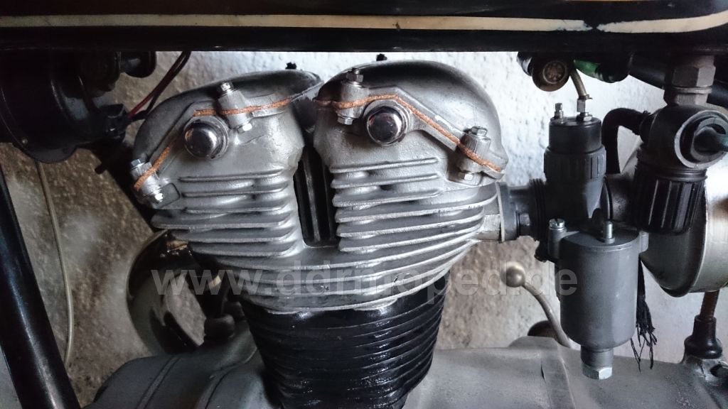

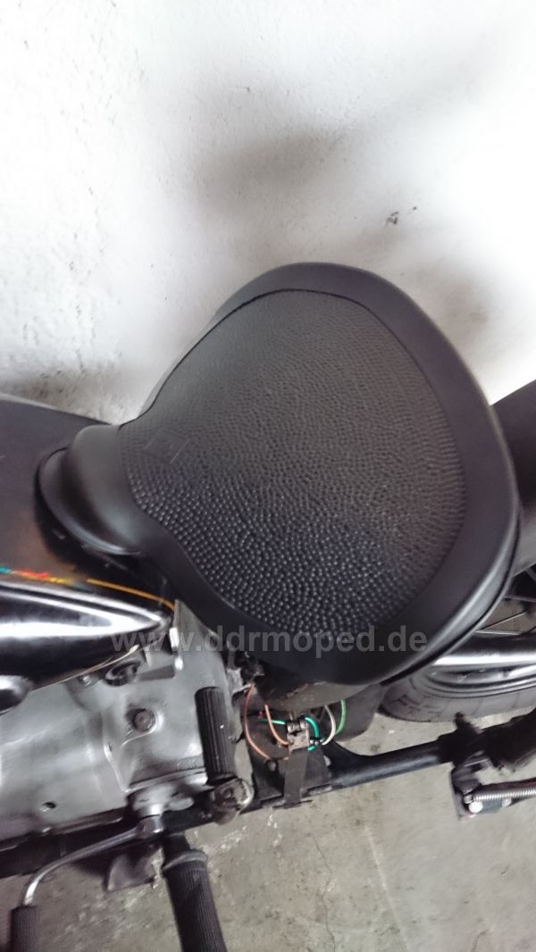

Winterzeit ist Reperaturzeit, drum gibts an der Awo auch diesen Winter mal wieder paar kleine Verbesserungen.
Angefangen hat alles mit einem neuen frisch von mir überholtem Zylinderkopf, neuer Satteldecke, da die alte eine besch*****e Quali hatte, neuem Sattellagerbolzen und demnächst wird noch das untere Lenkkopflager gerichtet, da es Spiel im Rahmenrohr hat.

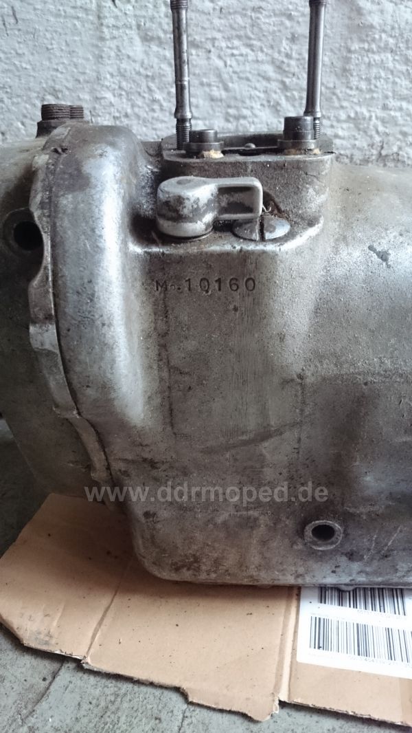

Ganz nebenbei habe ich inzwischen auch einen passenden Motorblock ergattern können rolleyes.gif

Der kommt aber erst mal ins Regal und wird wieder mal aufgebaut, wenn ich genug Kohle dafür habe, genauso wie mein zweites Getriebe mit 10tausender Nummer. cool.gif

Na du legst ja vor! Was hast du am Zylinderkopf gemacht? Nachgebaute oder alte Ventile? Ich war auch nicht untätig und habe den Kraftstoff abgelassen um mal den Tank abnehmen zu können! laugh.gif Also ähnlicher Aufwand wie bei dir. ph34r.gif

Zylinderkopf ist komplett überholt, hab ich selbst gestrahlt, neue Ventilführungen verbaut, Ventilsitze nachgefräst, neue Ventile eingeschliffen und dann den ganzen Spaß wieder zusammen gesteckt wink.gif
Mal schauen, ob der auch so gut geht, wie mein alter Zylinderkopf, bei dem waren die Kipphebel bisschen ausgeklappert und immer ziemlich laut, scheint jetzt ruhiger zu laufen.
Was mir bei der Demontage auch auffiel, war dass die Nachbaustößelstange schon lockere Kappen nach 4500 km hat,eine Sauerei, gleich gegen ne gute alten originale getauscht ph34r.gif
