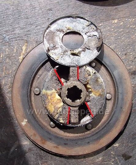

die geschlossenen Scheiben klappern meistens im Bereich des Mitnehmers. Daher hab ich die immer ungern verwendet
Entgegen meiner ursprünglichen Annahme befinden sich im Inneren keine Stahlfedern sondern eine Vergussmasse, die mit der Zeit zerbröselt (siehe Bild)

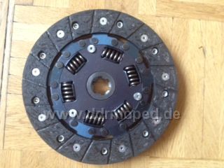

Hallo awotuner,
ich habe vor ca. 2 Monaten eine neue Awo Kupplungsscheibe ersteigert.
siehe Bild.
Die neue Scheibe macht einen guten Eindruck, mit Schwingungsdämpfer durch Stahl-Federn.
Ich habe die gleich eingebaut und auch schon eine Probefahrt gemacht, als es gerade nicht geregnet hat. Der erste Unterschied, der mir aufgefallen ist, ist der, dass sie sehr sanft einkuppelt und nicht so abrupt kommt wie mit der originalen Scheibe.
Die neue Awo Kupplungsscheibe ist etwas größer im Durchmesser, passt aber ohne weitere Änderungen in die Awo. Hab leider kein Bild im eingebauten Zustand gemacht, bevor ich das Getriebe dran gemacht habe.
Mit bei der Lieferung dabei war ein A4 Blatt "Awo Kupplungstipps" mit detaillierten Hinweisen, auf was beim Einbau zu achten ist und an was es liegen kann, wenn es Probleme mit der Awo-Kupplung gibt.
Bei Bedarf schick ich dir gern eine Kopie von den Kupplungstipps.
Schreib mir bei Interesse einfach eine PN.

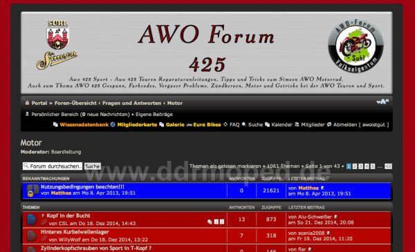

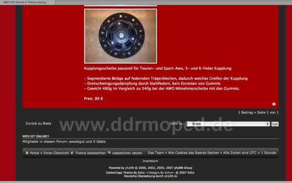

Hallo Awo Freunde,
Ich bitte um Eure Hilfe.
Nach Klick auf den 2. Link oben zum Awo Forum kam der Hinweis, dass man registriert sein muss, um den Beitrag zu sehen.
Ich habe mich nun dort im Awo Forum registriert.
Der Link hier im Beitrag weiter oben funktioniert jetzt und leitet mich zu der dort vorhandenen Verkaufsanzeige der Kupplungsscheibe.
Die Scheibe ist genau das, was ich suche.
Leider kann ich trotz Registrierung im Awo Forum dort keinen Beiträge schreiben oder sonstwie bzgl. der Anzeige Kontakt aufnehmen.
Was hab ich falsch gemacht? Bzw. was muss ich machen, damit es geht?
Vielleicht liegt es daran, das ich dort neu registriert bin?
Und ich muss nur ein paar Tage warten?
Gruß, Bernd

awotuner
Geschrieben am: 21.12.2014, 20:32
Beiträge: 10
Mitgliedsnummer.: 7843
Mitglied seit: 20.12.2014
Danke für den Hinweis.
Es ist nicht möglich dort einen Beitrag zu schreiben.
Nirgends eine Schaltfläche vorhanden, wo man einen eigenen Beitrag erstellen oder auf einen vorhandenen antworten kann.
Ich kann noch nicht mal ne Nachricht an den Admin schicken.
Oder bin ich zu blind und sehe es nicht?
ich lade gern ein Screenshot hoch, wie der Bildschirm bei mir aussieht.
Gruß, Bernd

awotuner
Geschrieben am: 21.12.2014, 20:45
Beiträge: 10
Hier ein Bild von der Anzeige ganz nach unten gescrollt.
Meisten ist doch unter den Beiträgen eine Taste, wo man antworten oder andere Aktionen machen kann?
awotuner
Geschrieben am: 21.12.2014, 20:49
Beiträge: 10
Und hier nochmals ein Screenshot aus einem Beitrag ganz oben.
Ganz unten im gleichen Bildschirm gab es aber auch keinerlei Schaltflächen für Aktionen.
