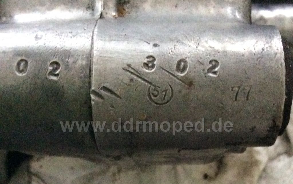

Die Zahlen auf dem Motor hinten sollten gleich sein, und sind sie wohl auch, wie man sehen kann: links 302, rechts 302. Diese geben an, ob die Motorhälften zusammengehören. Was die anderen Zahlen bedeuten....keine Ahnung. Ist vielleicht die Prüfziffer oder was auch immer.
Ronald
