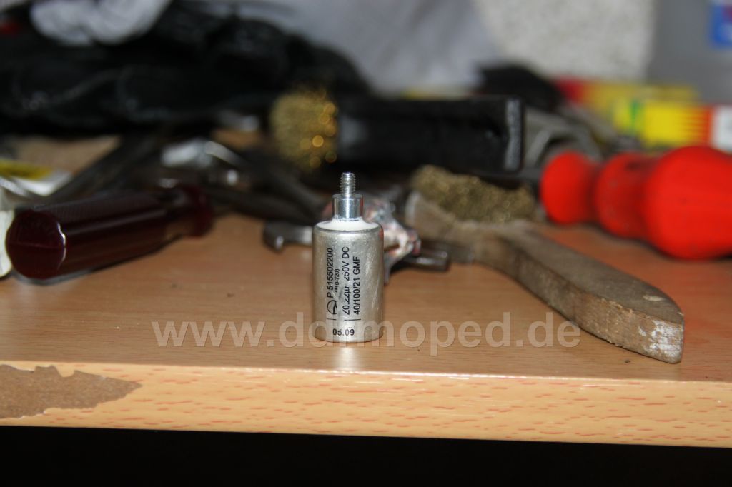

Der Kondensator war's...
hmm.gif muss ich erst noch verstehen, warum beim Gasgeben die Maschine wegen des Kondensators das Gas nicht mehr annahm.
Habe den alten Kondensator in die Schublade gelegt...
Nun summt sie wieder wie ein Bienchen.
Gruss baex

So, hier ist der Delinquent, 22mF, 250V. Laut E-Plan hatten die alten wohl 400V.
Und Maschinchen läuft, bin mittlerweile schon 250km gefahren...
Der Kondensator soll ja den Unterbrecherfunken minimieren. Kann mir jemand aus dem Forum erklären, wieso beim defekten Kondensator das Standgas sauber läuft, beim Gasgeben - sprich Hochtouren der Drehzahl - die Maschine kein Gas annimmt?
Habe den Fehler immer an anderer Stelle vermutet, Vergaser, Kraftstoffzufuhr...
Gruss baex

habe in der Zwischenzeit mal im Buch von Hertweck "Der Kupferwurm" nachgelesen und verstanden, welche Rolle der Kondensator bei der Unterbrecherzündung spielt.
Habe mir - wie der Autor empfohlen hat - für 1.95 EUR einen Ersatzkondensator organisiert und ins Werkzeug gelegt. Hätte den Fehler schneller finden können, da der Funke am Unterbrecher doch relativ stark war und das weist nun mal auf einen defekten C hin... huh.gif

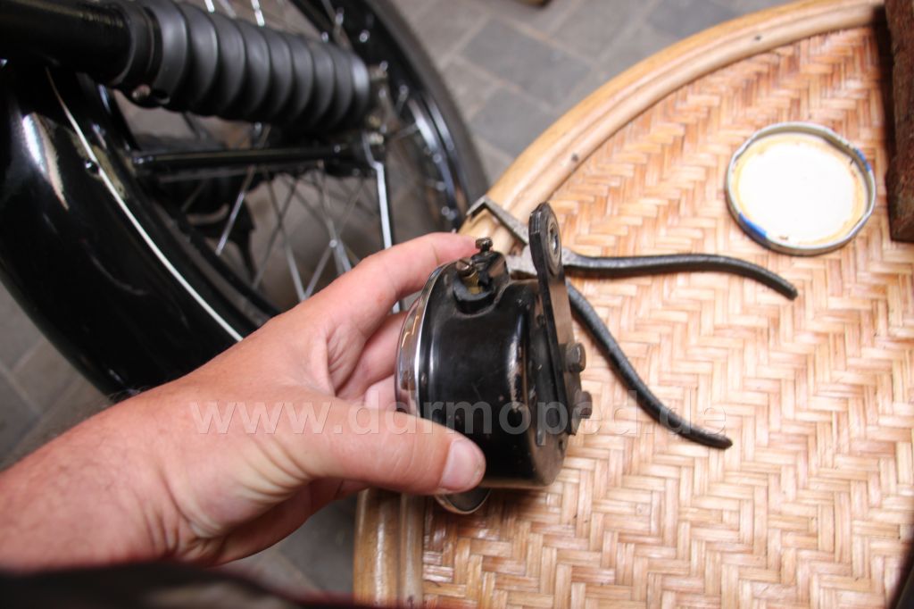

Habe am Wochenende mal untersucht, warum meine Hupe immer so piepsig klingt. Ergebnis siehe Foto. Außerdem waren die Anschlussdrähte nicht sauber verlötet.
Gibt es die defekte Anschlussklemnme als Ersatzteil oder muss ich da gleich eine neue Hupe kaufen?

Geschrieben am: 01.06.2015, 09:51
Ich sehe das richtig : Der Anschluss ist kaputt ?
Bekommst du den Messinganschluss da rausgepopelt ? Ich arbeite in einer Firma , die ähnliche Messingteile herstellt , vielleicht ist da ja was passendes bei ?
Klick dich hier mal durch unsere Produktpalette :
http://www.brokamp-tec.de/de/allgemein/anschlussklemmen.html
