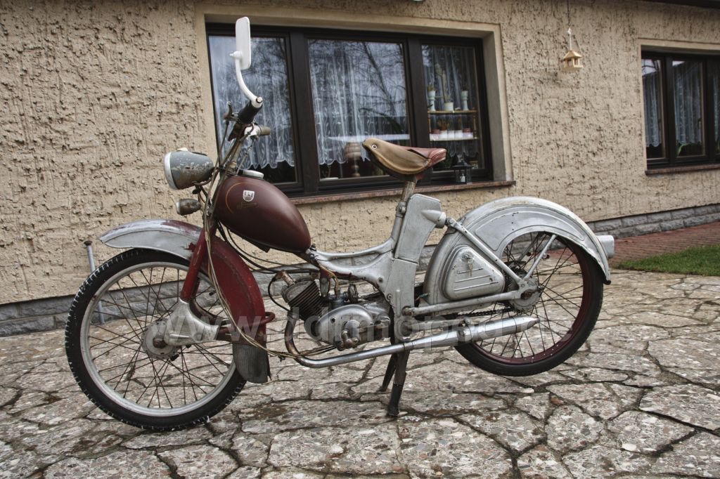

Hi Ich bin neu hier im Forum..., und hab mich auch schon in der Vorstellecke beschrieben. Mein Leztes Bastelobjekt ist beendet (Qek Junjor) und nun muss was neues her. Das ist das Prachtstück was ich nun mein eigen nenne. Ein Freund hat mich juckig gemacht auf solch schönes Moped. Er hat es restauriert in Beige, was nicht ganz meine Farbe ist. Leider fehlen noch einige Teile, auch glaube ich das manches nicht orginal ist, was da rangeschraubt wurde. Dank dem Großen Auktionshaus und der Kleinen Anzeigen sowie hoffentlich hier im Forum wird das gute Stücke bald wieder rumtuckern. Bin nun fleissig am lesen was wer wie wo gelöst hat um gleich zu versuchen das Richtige zu machen. Das Buch was hier immer wieder vorgestellt wird ist schon verschlungen. Leider motortechnisch ein Laie und ein Freund war da der sich das gute Stücke schonmal begutachtet hat. Motor spring an aber kuppeln ist noch nicht wirklich möglich (naja bowdenzügen habe ihr alter schon überstiegen). Trotzdem klemmt noch die Kupplung kann die zusammenkleben oder so ...? Der Vorgänger / Besitzer war auch so ein "Bastelgenie", die gewinkelte Durchführung war nicht vorhanden und er hat das mit Listerklemme rumgedoktert .... Werde wohl in nacher und auch ferner Zukunft viele Fragen stellen. LG vom Speckgürtel der Hauptstadt

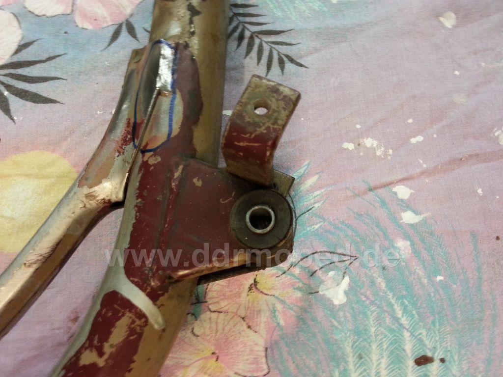

Nun habe ich beim zerlegen gemerkt, das doch manche erneuert werden sollte. Für die Schwinge an der Vorderachse, habe ich schon die passenden Gummibuchse und Hülsen gefunden. Leider aber nicht für den Rahmen und den Hinterrad Rahmen. Hätte da jemand einen Tip wo es sowas gibt? Bild ist vom Hinterrad Rahmen.

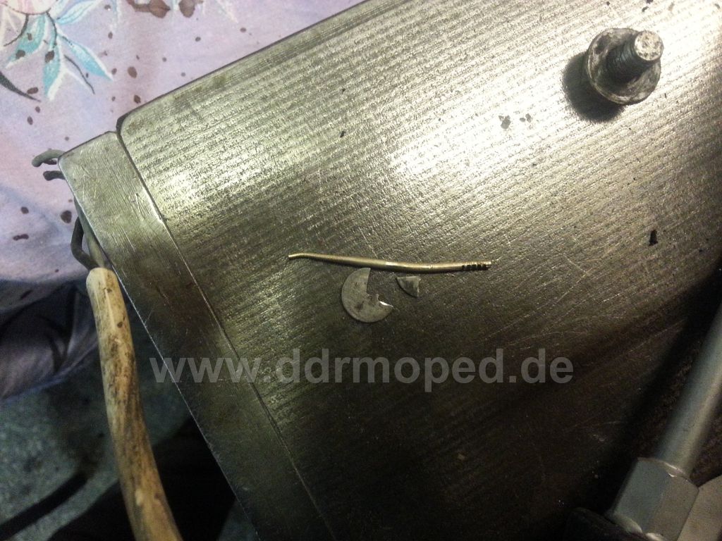

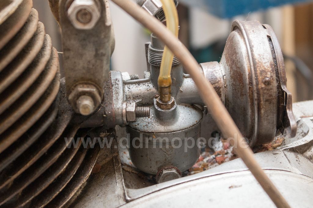

QUOTE (JB-Berlin @ 18.03.2015, 20:21) | Wie bekomme ich raus welchen Vergaser ich habe? Meine Nadel und das Plätchen habe nicht mehr ganz die Form die sie haben sollten. |
Schau mal auf deinen Vergaser, entweder steht dort die Bezeichnung oder auch nichts. Wenn nichts dort steht kannst du davon ausgehen, dass es ein NKJ 122-4 ist. Teillastnadel brauchst du die 04 und eben das Plättchen. Für den Vergaser kannst du z.B. HIER ein Reparaturset bestellen wo alle wichtigen Teile enthalten sind. Gruß Jörg

QUOTE (pneubusiness @ 19.03.2015, 06:10) | QUOTE (JB-Berlin @ 18.03.2015, 20:21) | Meine Nadel und das Plätchen habe nicht mehr ganz die Form die sie haben sollten. |
Moin JB, sowas hab ich noch nie gesehen ... |
Naja zumindestens fuhr sie damit noch ....

QUOTE (JB-Berlin @ 19.03.2015, 13:50) | QUOTE (pneubusiness @ 19.03.2015, 06:10) | QUOTE (JB-Berlin @ 18.03.2015, 20:21) | Meine Nadel und das Plätchen habe nicht mehr ganz die Form die sie haben sollten. |
Niemals fuhr die damit...
Habe das jetzt nicht ganz vor Augen, sieht aber so aus, als ob die Nadel und der Bowdenzug vertauscht waren, sprich der Gasschieber verdreht eingebaut war, sieht man daran, dass die Nadel im Bereich des Gasschiebers noch gerade ist und dann oben und unten einen knick macht um irgendwie in ihr zugehöriges Loch zu kommen, das geht alles nur mit Gewalt, da hat mit Sicherheit gar nichts gepasst und funktioniert... Wenn es so war, ist der gasschieber mit Sicherheit auch vermurckst.

QUOTE (Otto @ 19.03.2015, 14:47) | Niemals fuhr die damit...
Habe das jetzt nicht ganz vor Augen, sieht aber so aus, als ob die Nadel und der Bowdenzug vertauscht waren, sprich der Gasschieber verdreht eingebaut war, sieht man daran, dass die Nadel im Bereich des Gasschiebers noch gerade ist und dann oben und unten einen knick macht um irgendwie in ihr zugehöriges Loch zu kommen, das geht alles nur mit Gewalt, da hat mit Sicherheit gar nichts gepasst und funktioniert... Wenn es so war, ist der gasschieber mit Sicherheit auch vermurckst. |
Hallo, und danke, sie ist damit gefahren und nun weis ich dank dir das ich doch mehr ersetzen muss Hab sie so übernommen und der Vorgänger hat doch einiges naja dran gedoktort aber nichts richtig gemacht. z.B Listerklemmen haben am Motor nix zu suchen würde ich vermuten... Reicht dafür das verlinkte Reparaturset aus oder brauch ich nochmehr? soll ich irgend welche Fotos zeigen? LG Jörg
