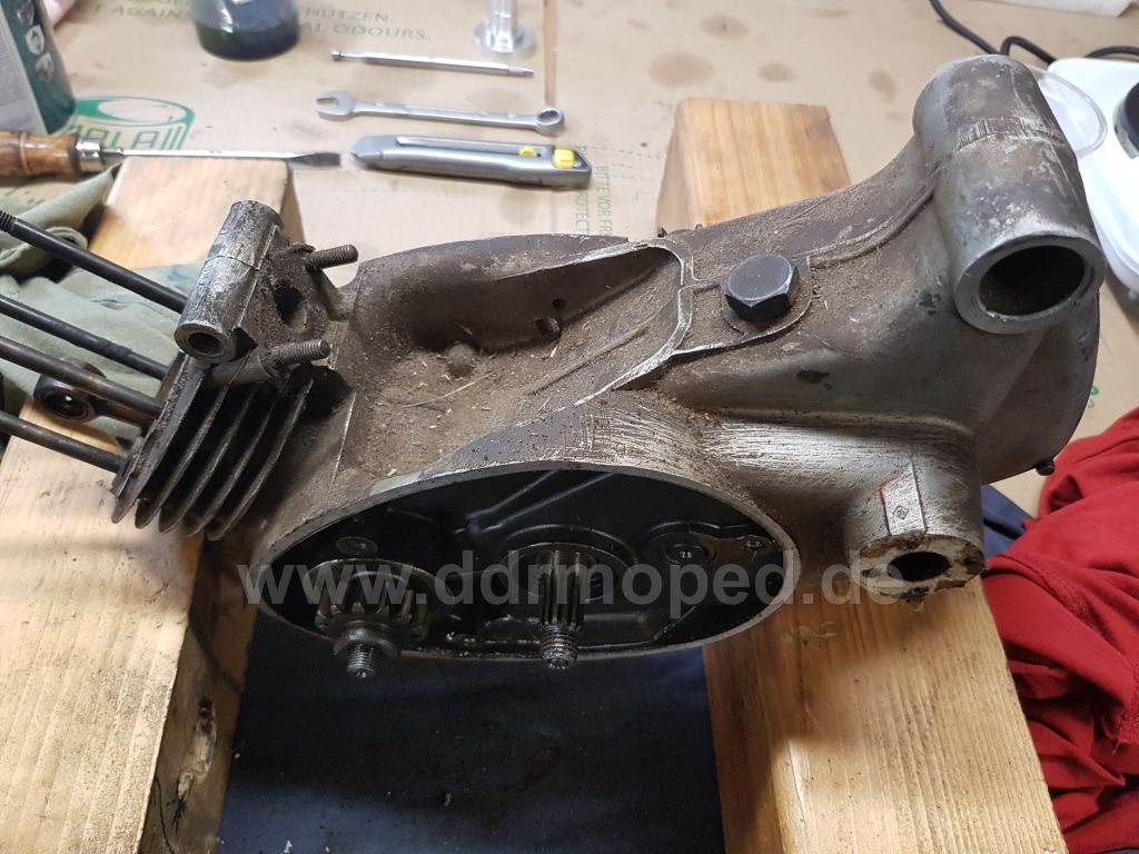

Schön Guten Tag

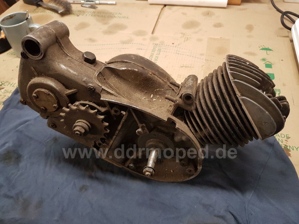

Ich bräuchte mal bitte eure Hilfe. Kann mir jemand sagen was für ein Motor das ist ? Ich habe keine Motornummer auf dem Gehäuse finden können.

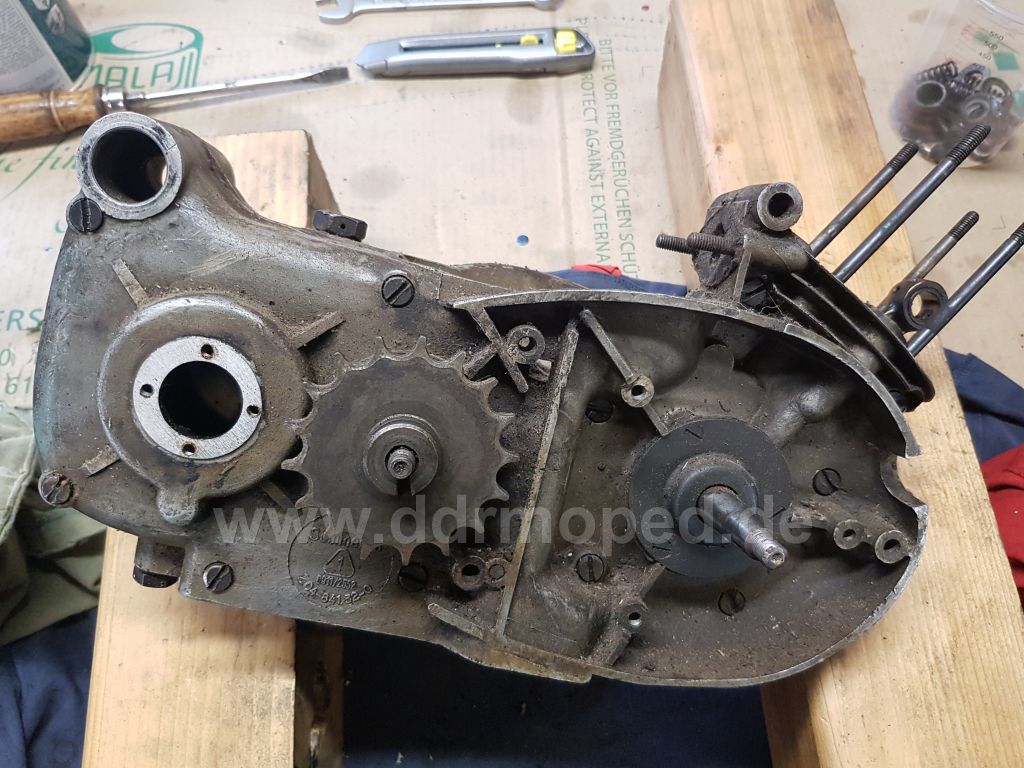

Bild Nr 4

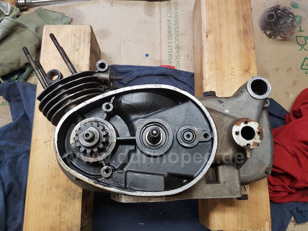

Bild Nr 5

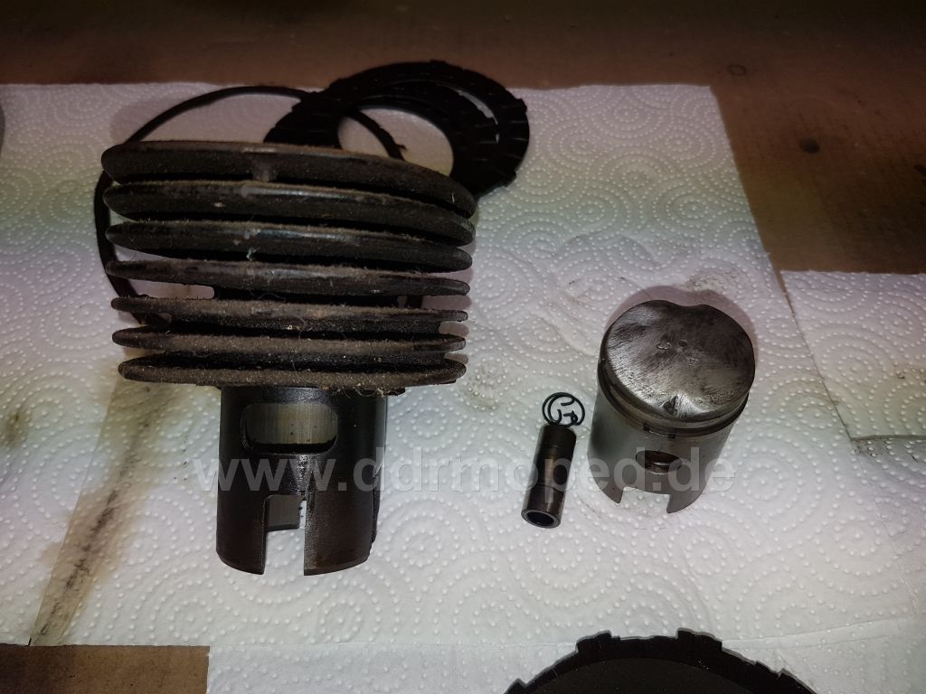

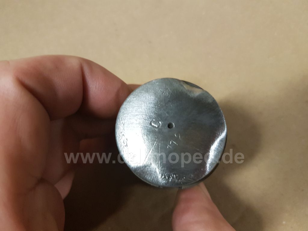

Zylinder und Kolben
Wolfgang
Geschrieben am: 19.10.2016, 17:30
Beiträge: 2979
Mitgliedsnummer.: 195
Mitglied seit: 14.01.2006
Die Motornummer wurde abgesägt. (s. Bild 4)
Geschrieben am: 19.10.2016, 17:42
Kastrierter SR2 Motor.
Otto
Geschrieben am: 19.10.2016, 17:49
Beiträge: 2169
Mitgliedsnummer.: 7023
Mitglied seit: 21.12.2013
QUOTE (SimsonSammler1234 @ 19.10.2016, 17:42)

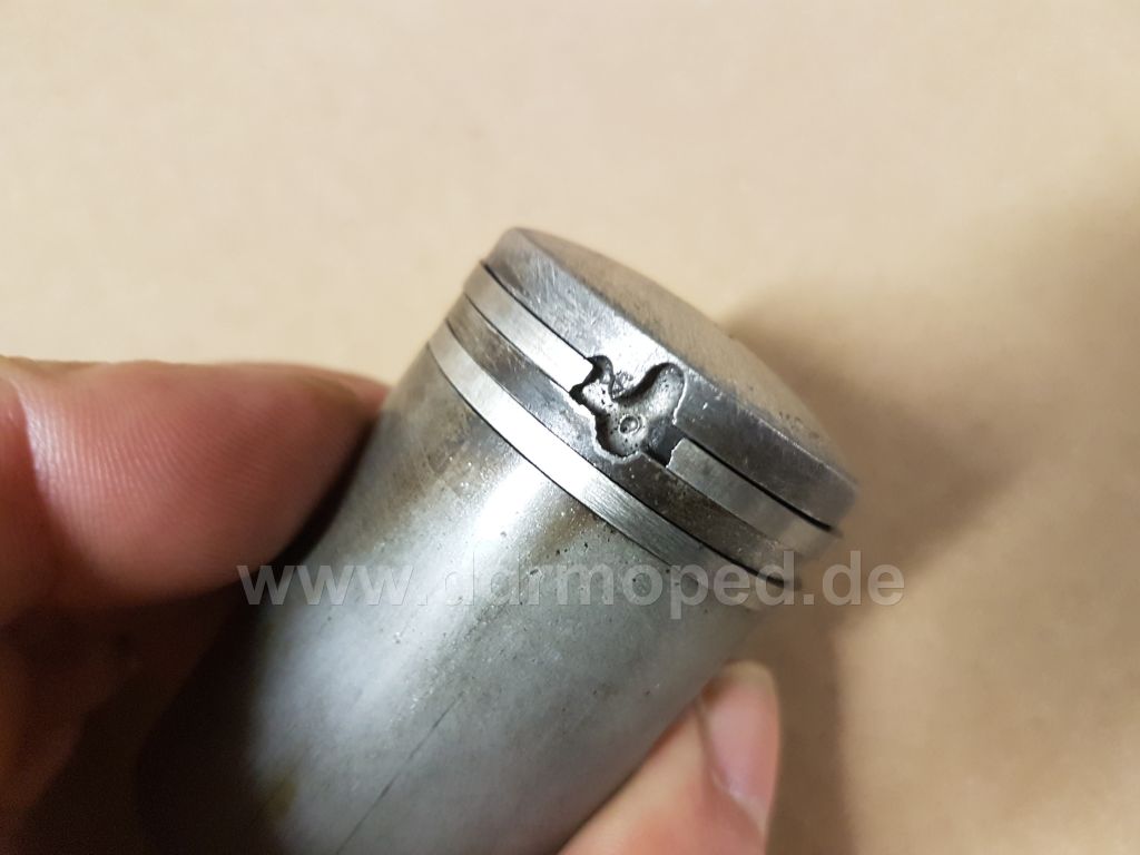

Trotzdem irgendwie interessant, wie der Kolben bearbeitet wurde...
Eventuell wurde der Motor mal in einem DDR-Eigenbau-Gartengerät verwendet, Rasenmäher, Motorhacke, Kettensäge oder so was in der Richtung, wer weiß...
Mein Fuhrpark
Demontierte Pedalwelle, großes Ritzel und sichtbare Frisierarbeiten lassen eher auf einen Rennmotor schließen. rolleyes.gif

QUOTE (Maulwurf Franz @ 19.10.2016, 18:08)
Nee der ist original von übergangsspatz von Pedal zu kick Start ich hab den selben sollen aber sehr selten sein , hab bis jetzt noch fast keinen gesehen
Soll dort an stelle der Pedalen der Kicker gewesen sein oder was macht den Motor deiner Meinung nach selten?
Geschrieben am: 19.10.2016, 18:31
Das war ein später SR2 oder ein SR2E Motor, der seinerzeit scheinbar zweckentfremdet wurde.

hier noch mal eine Nahaufnahme vom Kolben.

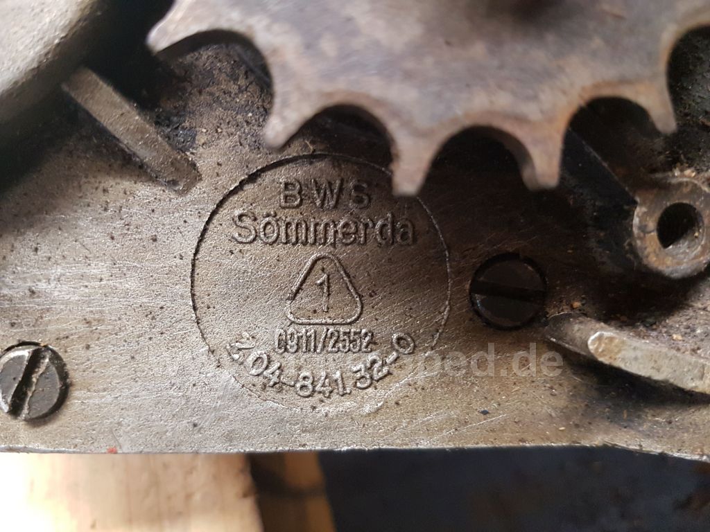

Chris999
Geschrieben am: 19.10.2016, 21:18
Beiträge: 55
Mitgliedsnummer.: 9161
Mitglied seit: 19.10.2016
Bild Nr 2
