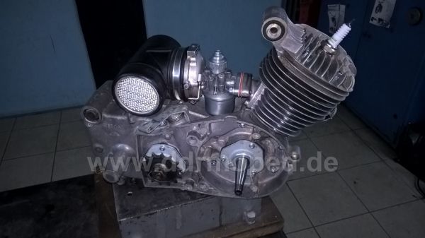

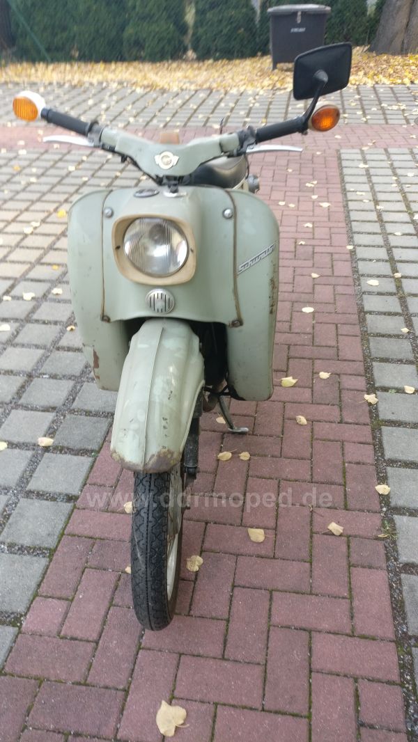

Ich hatte noch einmal Glück und habe von einem Simson Meister eine 64 in Originalfarbe kaufen können.
Diese war bereits auf /1 umgerüstet, Blinker, Zylinder 16n1 5 , Krümmer, Kickstarterwelle grob verzahnt, Stoßdämpfer , Breiter Lenker mit schwarzer Schaltung, Nabe mit einer höheren Wulst und und und .
Im Winter 18 habe ich sie zerlegt und wieder auf Ausgangszustand zurück gebaut.

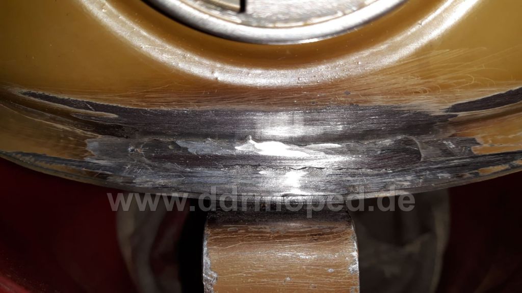

Sogar einen Tank habe ich gefunden und wieder sanieren können.
Doc Colour hat mich mit den richtigen Spraydosen unterstützt, so dass ich den Rahmen und die groben Rostflecke gut ausbessern könnte.

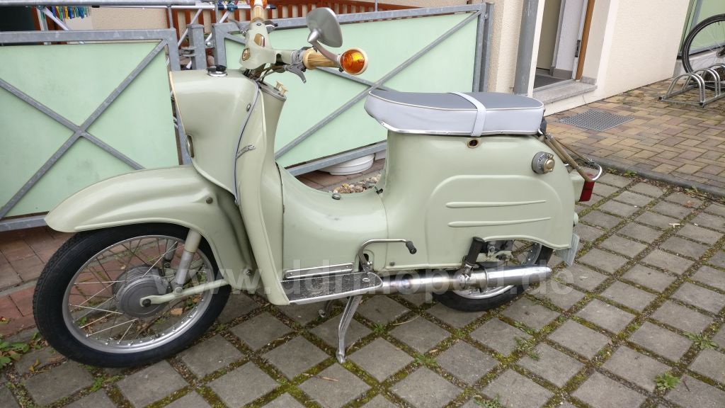

Seit März fährt sie wieder und hat jetzt ca 750 km auf dem Tacho.
