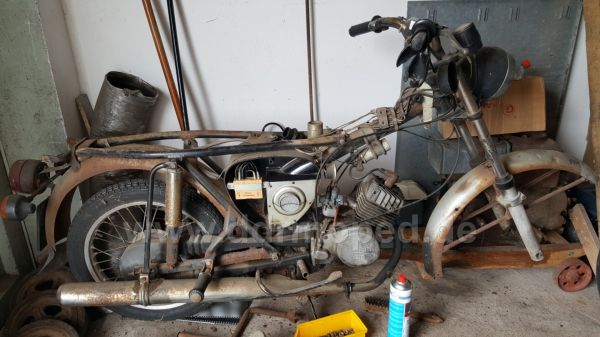

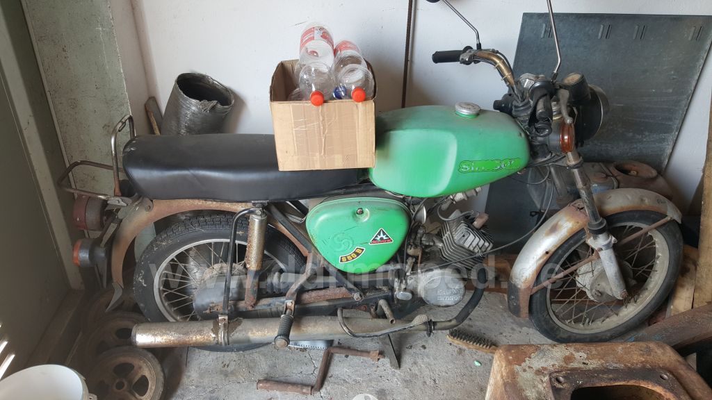

Hier mal ein Paar Bilder wie das Moped letztes Jahr aussah........
Viele Leute sagten mir ein Restauration lohnt nicht da zu viel reingesteckt werden muss, Ich bin aber anderer Meinung. Jede Simson lohnt sich zu restaurieren und da ich sie eh niemals verkaufen werde spielt auch das Geld keine Rolle was ich reinstecke.

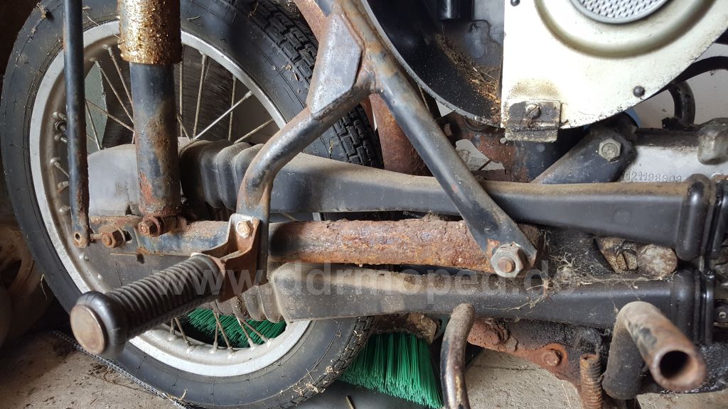

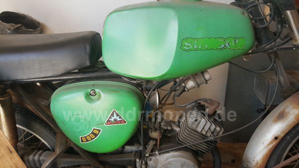

Der relativ gute Lack und die Sitzbank täuschen über den Zustand.
Das Vordere Schutzblech ist in der Mitte komplett durch gerostet. Die Hintere Schwinge ist abgerostet, der Rahmen im Bereich der Motorhalterung sehr tiefe Roststellen, Kickstarterwelle defekt, Getriebe lässt sich nicht richtig Schalten usw usw.

Auseinander nehmen, Bestandsaufnahme machen, defekte oder fehlende Teile neu besorgen, dem Lackierer 400€ rüber schieben und fertig... wink.gif
Tank und Seitendeckel würde ich allerdings nicht lackieren sondern im jetzigen Zustand konservieren.

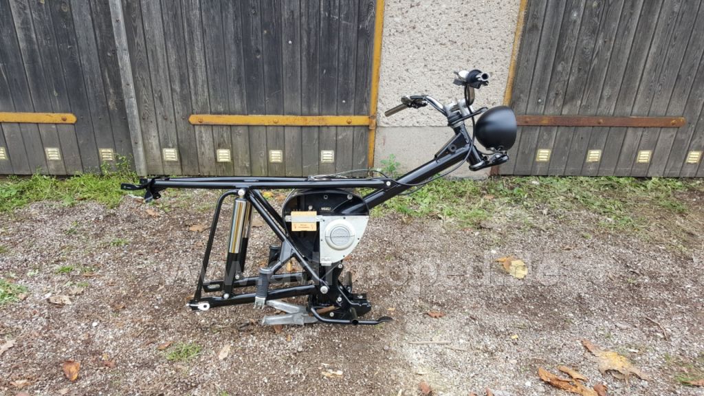

So weiter geht's mit meinem Bericht. Als nächstes habe ich den Rahmen mit neuen Schrauben zusammen gebaut. Chromteile wie Lenker werden ersetzt. Neue Dämpfer mit Chromkappe eurden ebenfals verbaut. Die Tittenlampe hat eine so große Delle das ich sie ebenfalls ersetzt habe.
Hier ein Bild
Die S Reihe ist wirklich ein dankbares Fahrzeug bei Restauration/Wiederaufbau...

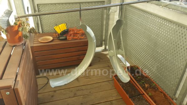

Da das Schutzblech vorne nicht mehr zu retten war habe ich mir ein neues Strebenschutzblech besorgt. Das Schutzblech ist ein Nachbau aber selbst beim genauen Vergleich zum Originalen fast kein Unterschied feststellbar. Ich bin positiv überrascht.
Das hintere Schutzblech ist an einigen Stellen ebenfalls durchgerostet und wurde auch ersetzt. Die langen Schutzbleche habe ich nicht als nachbau gefunden daher kommt ein kurzes dran. Ich denke damit kann ich leben und hoffe das ich hier nicht gesteinigt werde blink.gif
Aber mal was anderes, ist ein solcher Restaurationsbericht hier überhaupt gewünscht? Kenne das eben so aus meinem eigenen Oldtimer Forum wo dies als Restaurationstagebuch sogar eine eigene rubrik hat!?
Hier die Kotflügel.....

QUOTE (SimmeFahrer @ 15.06.2017, 16:46)
Das Strebenschutzi gibts als Nachbau??
Mfg Andi
SimmeFahrer
Geschrieben am: 15.06.2017, 18:49
Beiträge: 58
Mitgliedsnummer.: 9523
Mitglied seit: 29.05.2017
QUOTE (Andi0105 @ 15.06.2017, 18:32)
Mfg Andi
Ja gibt es und gar nicht mal so teuer.

Das Nachbaustrebenschutzblech ist eher S51.
Es hat vorne diese einkerbungen an den Seiten, beim S50 war das rund gebördelt.
Ich selbst hätte es nicht verbaut da es noch genug originale gibt,
aber als Stilbruch sehe ich das nicht.
Sieht bis hierher sehr gut aus!

Also von den Bildern her zu urteilen sind da keine Einkerbungen.
Die Preise die inzwischen für gebrauchte aufgerufen werden sind auch nicht mehr normal.
Und dann muss man die immer noch restaurieren. Die haben ja zu 90% vorn an der Spitze ne Macke.
Der Preis für das Nachbauschutzblech ist echt nicht verkehrt.
