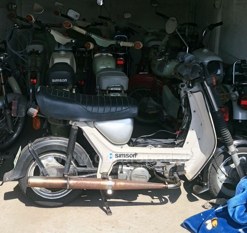

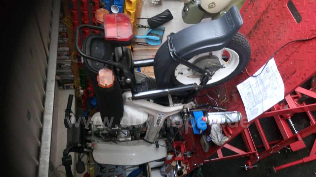

Hallo Leute,
auch wenn dieses Fahrzeug mittlerweile wieder flott gemacht wurde möchte ich euch trotzdem zeigen was alles gemacht werden musste.
Der SR50 kam im Januar 2017 nach 2-jähriger Abstinenz wieder zurück, zuvor gehörte er kurzzeitig meinem Vater der ihn 2015 an seinen Lehrling verkaufte.
Der Roller war vorher schon etwas mitgenommen, leistete aber immer treue Dienste. Der "zwischen Besitzer" fuhr bis ca. Mitte 2016 damit. Durch den falschen Einbau eines 60ccm Zylinders bzw., dessen Kolbens endete die aktive Zeit des Rollers.
Reparaturversuche waren bis dato erfolglos und er fristende in einer feuchten Halle sein dasein.
Anfang 2017 bekam ich das Angebot den Roller zurück zu kaufen, zu dem Zeitpunkt wollte ich bereits einen SR50 aus Einzelteilen aufbauen, was aber aus Kostengründen nicht in Frage kam.
Die Vorteile waren, das ich wusste was er hat und was nicht. So kam er Mitte Januar erst mal wieder zurück.
Im Mai 2017 sah er so aus, als er in meinen "Lager" stand.

Was hatte das gute Stück nun....
- 60ccm Almot Zylinder
- Kabelbaum war komplett defekt.
- Blinker Träger hinten war gebrochen
- Tank hatte 4 Schichten Lack und war sehr stark verostet
- Trittbretter und Kniebleche waren in schlechten Zustand
- Plastekoti hinten war mehrfach gerissen
- Schrauben Fetisch (Imbus, Torx, Kreuzschlitz etc.)
- Luftpumpen aufnahme an der Werkzeugwanne abgesägt.
- Nachbau Auspuff
- Nachbau Tacho

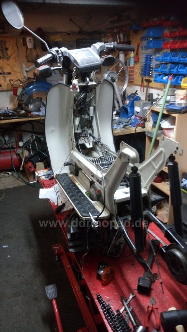

Durch den Umstand, das ich Sommer 2017 eine Krebstherapie mit Chemo machen musste, kam es, das ich mein damaliges Sperber Projekt erst mal Pausieren musste, somit war der SR50 erst mal drann.
Angefangen hatte ich erst mal an dem ganzen Hinterbau, der Umstand das ich Teile wie den Aufbockgriff und die Werkzeugwanne auf Lager hatte machte es schon etwas einfacher.
So Zeigte sich der ca. 1,5 Wochen, nach dem ich meine Chmeotherapie erfolgreich beendet hatte. Zu dem Zeitpunkt wurde mir schnell klar das beim Thema Kabelbaum nicht mehr viel zu machen ist
Gruß Tom

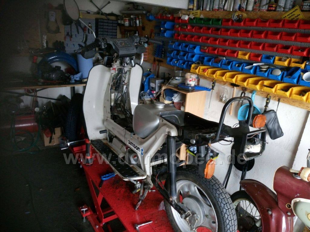

Die Elektrik im vorderen Bereich des Rahmens, war eine Katastrophe. Die Elba hatte man ausgebaut und durch einen 3 Pol. Blinkgeber ersetzt ph34r.gif.
Das dazugehörige Blech hatte man etwas abgeschnitten, wodurch es die Isolation beschädigt hatte. Ähnlich war es bei dem Geber der Hinterradbremse, wo sich der Zylinder ins Kabel eingebrand hatte, weil das Lochband fehlte. Unter dem Tacho sah es auch nicht besser aus, dort muss es mal einen Kurzschluss gegeben haben, alle Kabel waren Verschmort und die Birnen kaputt.
Zwischenzeitlich unterlag ich dem Irglauben, der Roller wäre Weiß aufgrund der Nachdruck Aufkleber.
So sah er kurz vor der Halbzeit aus.
Gruß Tom

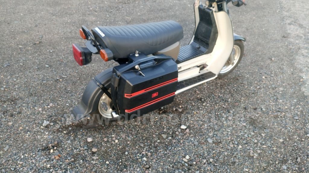

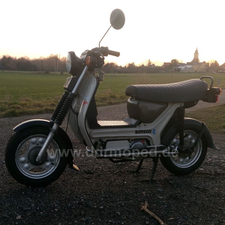

Im Februar diesen Jahres konnte ich dann ein Harken an dieses Projekt machen. Durch den Erwerb 2 Kniebleche in der richtigen Farbe als NOS Ware mit NOS Aufklebern und Kantenschutz.
Konnte ich mein Werk vollenden. Ein Pneumantkoffer fand auch noch den Weg an den Roller.
So zeigt sich nun der SR50 nach der Aufarbeitung.
Gruß Tom

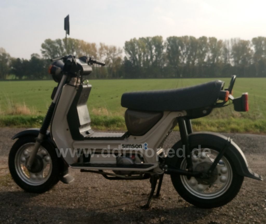

Die andere Seite, hier noch einmal eine kleine Zusammenfassung.
Der Roller hat wieder einen Sparvergaser, ausnahmsweise von MZA bekommen und läuft super. Auch wenn es am Anfang Probleme gab.
Nachbau teile, sind auf ein Minimum begrenzt worden, wie Vergaser, Kupplungszug und zum Teil die Schrauben wobei es nur diese "Holzschrauben" betrifft , Tacho Abdeckung, Kabelbaum von KWO und natürlich die Reifen.
Der Rest wurde nach Möglichkeit aufgearbeitet oder mit DDR Teilen ersetzt. Selbst die ELBA wurde als NOS Teil wieder verbaut.
Über die Zeit hab ich mich selber ein bisschen in den SR50 verliebt, sicher ist es ein Design worüber sich streiten lässt. Aber ich finde auch, er ist Teil der Simson Werksgeschichte und er hat seinen Platz in meiner Sammlung verdient wink.gif.
So ich hoffe euch hat dieser kleine Rückblick gefallen, für Fragen, Hinweise etc. bin ich wie immer Dankbar.
