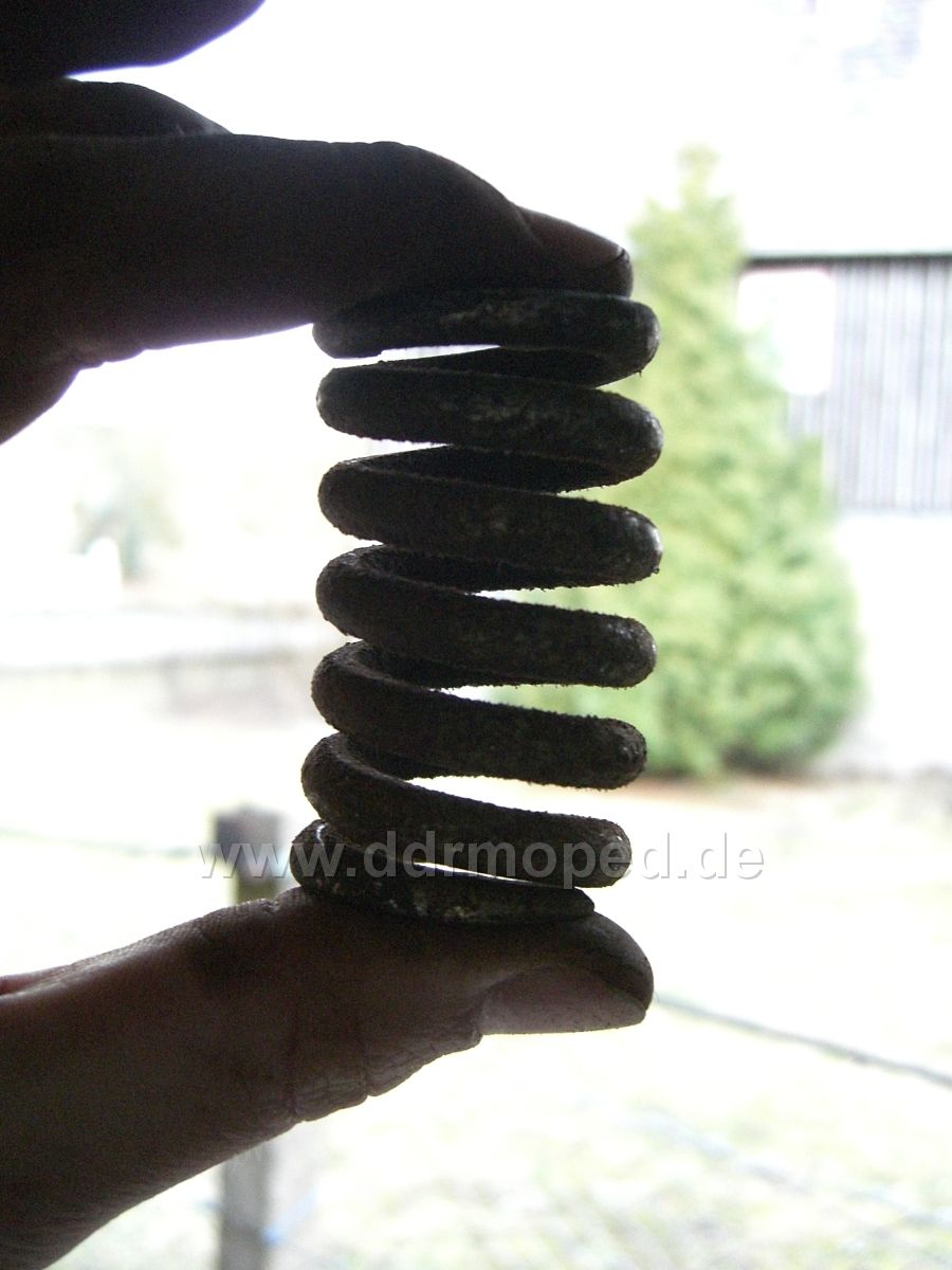

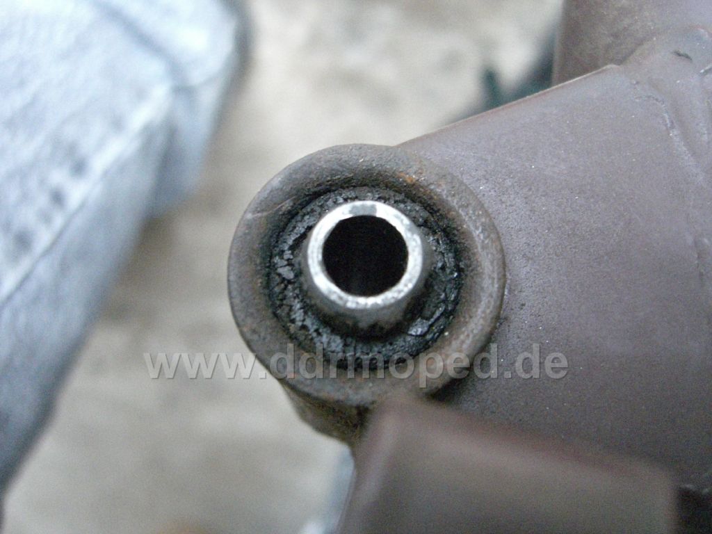

Wie bekommt man die Dinger am besten raus? Und wo bekommt man neue her, die sind nämlich ziemlich porös hmm.gif ermm.gif

Wie man die Buchsen rausbekommt hab ich hier beschrieben.

QUOTE (Cloyd @ 28.02.2010, 21:24)
und wo bekomm ich neue her?

hat denn keiner welche????

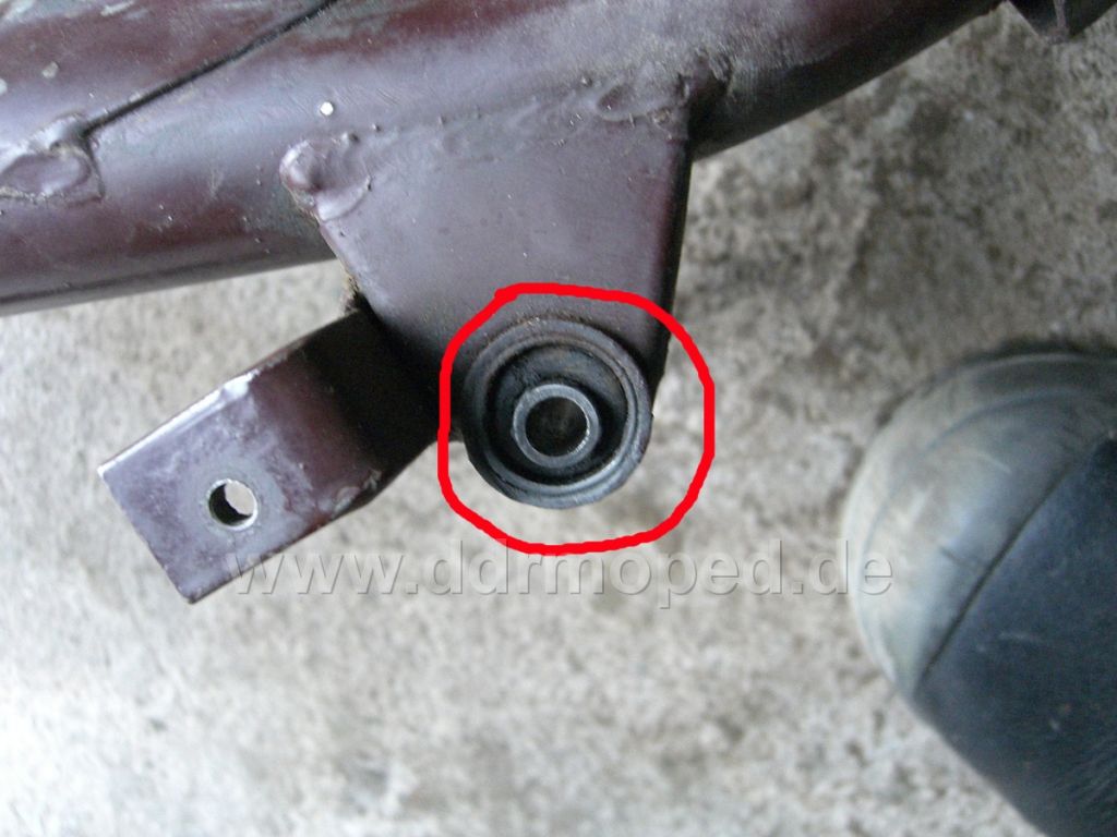

ich hab noch was festgestellt: Da ist auf der einen Seite der Abstandhalter oder wie das Ding auch immer heisst weggescheuert
Was kann man dagegen machen?
http://simson-oldie.jimdo.com
Ich liebe Originallack...
AWO 425-good vibrations
Geschrieben am: 02.03.2010, 20:10
Der ist nicht "weggescheuert" laugh.gif Es ist eine Silentbuchse mit einseitigem Anschlag.
Lies mal hier
https://www.ddrmoped.de/forum/index.php?showtopic=1991

Geschrieben am: 03.03.2010, 14:36
Das ist ein Stück??? blink.gif Ich habe nur das Röhrchen rausgemacht und dann mit den zwei Gummis wieder eingesetzt, die Hülse ist drin geblieben.
Dwer Tim
Geschrieben am: 03.03.2010, 16:18
Das ist ein Stück, Tim thumbsup.gif Genau so aufgebaut, wie die Motorsilente, nur länger und mit Bund.

Weiß denn keiner von euch, wo ich solche Buchsen für die Motorhalterung herbekomme? cry.gif
