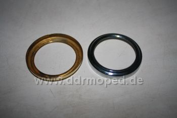

Wir haben mit dem Chrom etwas herumexperimentiert, das dauert, 5x Drücken lassen, 5x verchromt, 5x eingebördelt, jetzt haben wir die Lösung, Tachoring für Oberkannte Tacho ca. 51mm ( ältere Tachos mit 52 oder 53mm lassen sich abschleifen) Messing, weichgeglüht, chrom, Form ähnlich

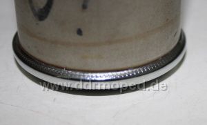

....und nach dem zumachen

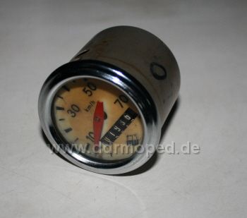

ferdich

Ich habe ja nu schon so ein Ring von dir,was würde es kosten den Tacho zu dir zuschicken und den Ring draufzumachen. thumbsup.gif

QUOTE (oldieng @ 07.05.2010, 20:40)
ferdich
Kannst du bitte mal ein größeres Bild von den Ringen einstellen?
