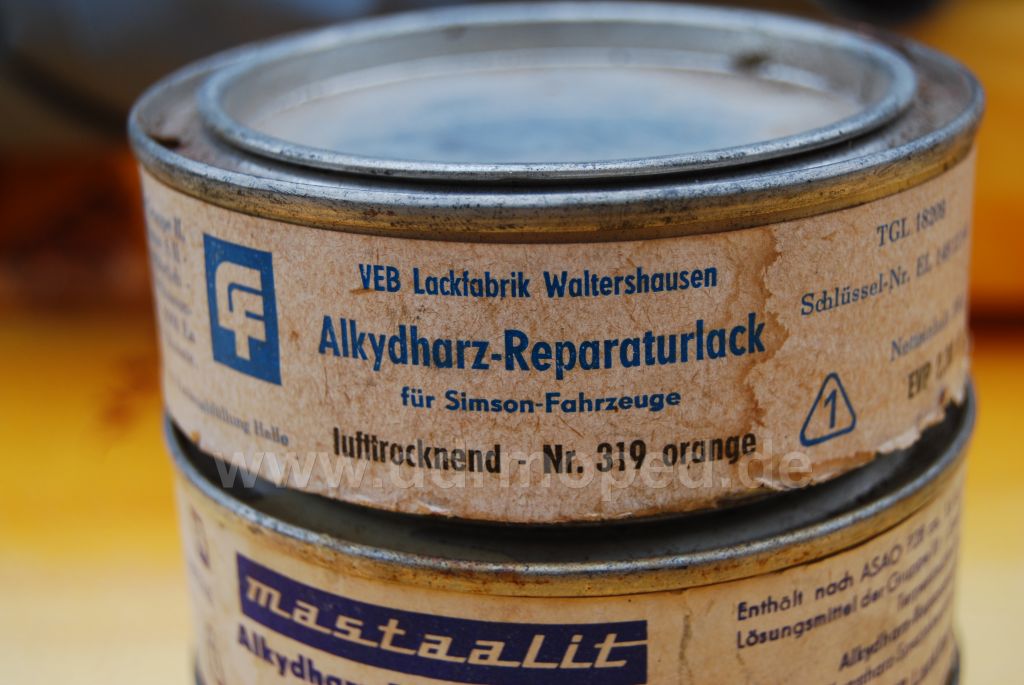

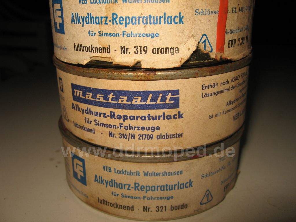

Ich habe auf der Oldtema in Halle einige Dosen Lack erworben, hier mal ein Bild ist es die obere Dose / Farbe ?

Toni, bloß gut, dass ich dein Päckchen vergaß, abzuschicken, dann packe ich die Dose mit hinein. Ungeöffnet, und schwappert noch. smile.gif

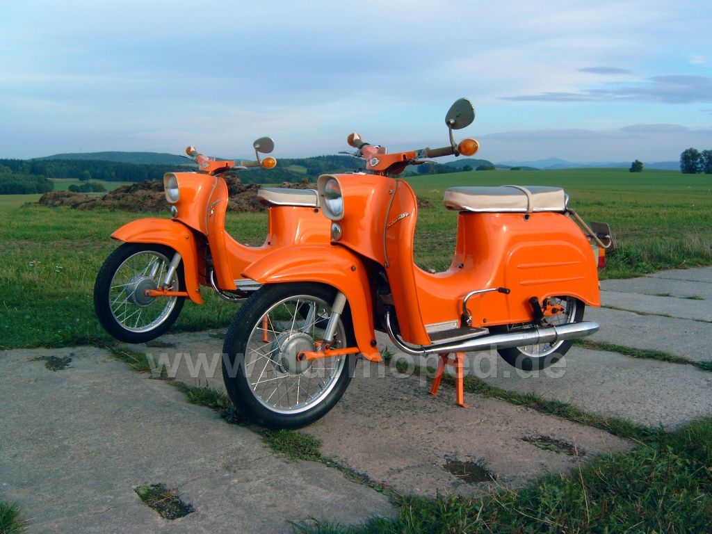

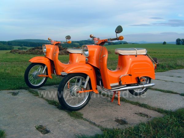

Wie viele Orangen gibt´s den mitlerweile?
65 gab´s die Farbe auch noch, oder?

Es sollen ja noch einige der ersten KR 51/1 in orange lackiert worden sein . Bald gab's nur noch atlantikblau und tundragrau für das Grundmodell .

Ich kenn das Orange nur an 64ern original. Laß mich aber gern eines Besseren belehren!

Also ich muss fruit-of-the-loop recht geben, daß es 65 auch noch orange Schwalben gab. Irgend ein User hier im Forum hatte sogar mal eine originale gezeigt. Ich kann euch aber leider nicht mehr sagen wer. In ebay hatte ich auch schon mal eine originale 65er in orange gesehen.
