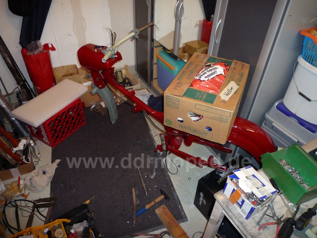

So sieht er jetzt grad aus. Wird langsam, leider müssen wir Menschen nun mal was essen, was mich wieder zurückwirft tongue.gif

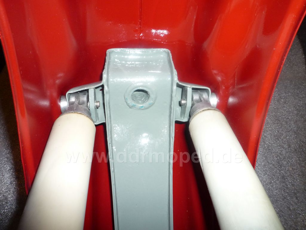

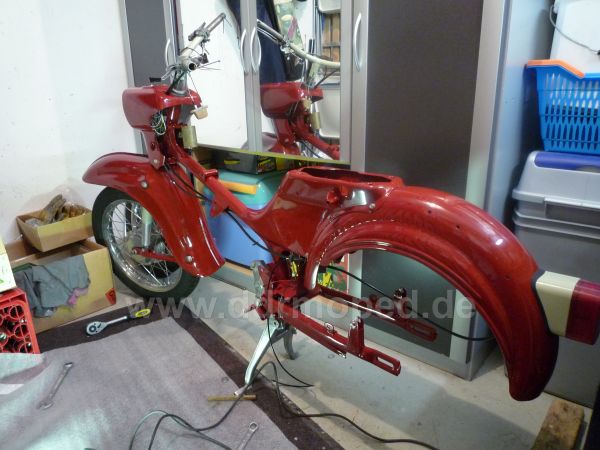

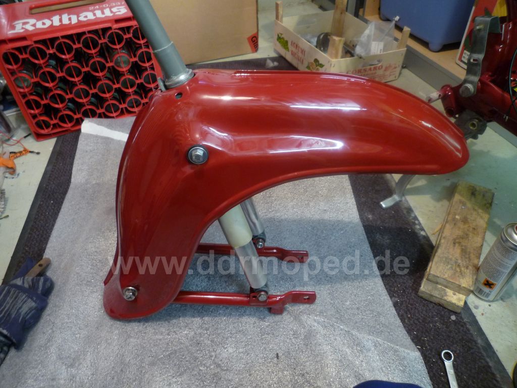

Heute habe ich wieder einiges geschafft.
Grüße vom René

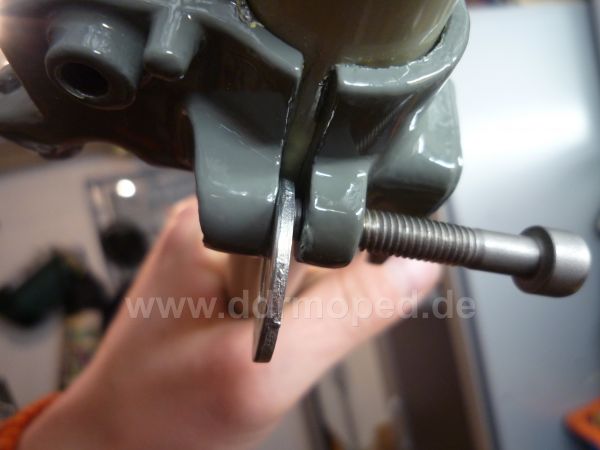

So hab ich die Armaturen auf den Lenker geschoben, ohne den Lack zu zerkratzen. Einfach vorsichtig mit ner Schraube aufdrücken, aber nicht zu weit. Aluguss bricht sehr schnell!

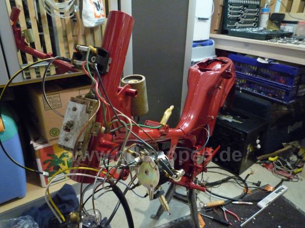

Stand heute.
Am Lenkkopflager oben, da kommt noch ein Konterring gegen die obere Lagerschale, richtig?
Grüße vom René
Geschrieben am: 10.05.2010, 21:27
Beiträge: 12034
Oben kommt über dem Rahmenlaufring erst mal der Kugelkranz rein, dann der obere Laufring mit den zwei Löchern für den Mutterndreher, als nächstes die Nasenscheibe und zum Schluss die Gegenmutter . Dann kommt der Lenker rauf . wink.gif
