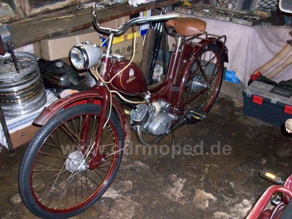

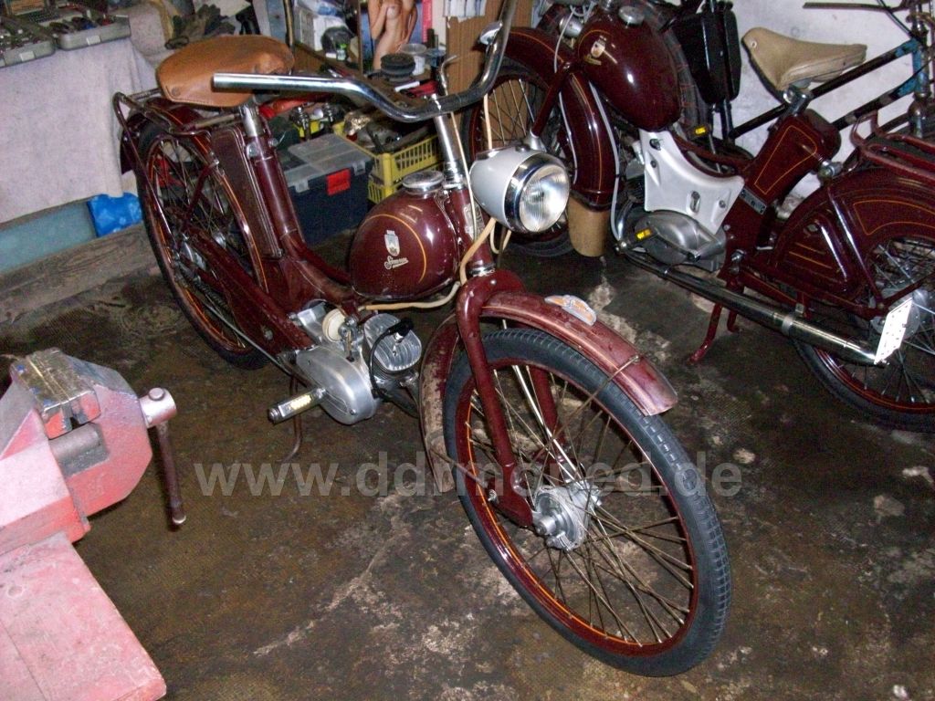

PS: Mal zwei Bilder vom derzeitigen Zustand, hoffe das ich am kommenden Wochenende meinen 55er SR1 Patina fertigstellen kann wink.gif

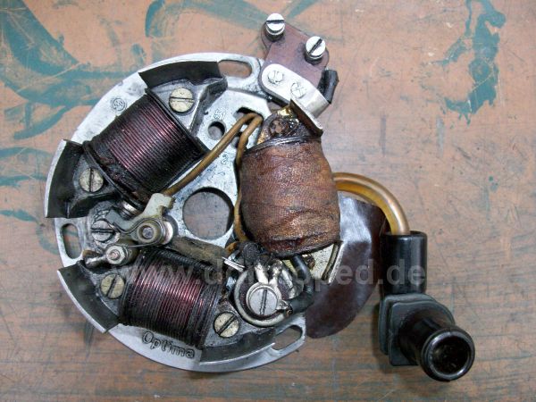

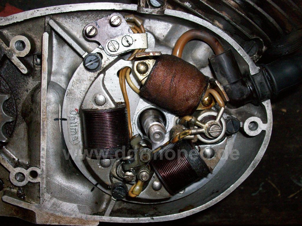

MfG Matze
SR1:
mjcp
Geschrieben am: 29.03.2010, 19:12
Beiträge: 832
Mitgliedsnummer.: 1304
Mitglied seit: 09.06.2008
SR 2E:
Sachswolf
Geschrieben am: 29.03.2010, 19:16
Wieso nicht?
