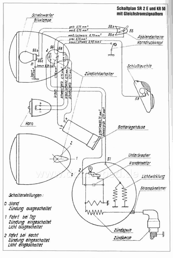

Aber wenn das Batterie fach entfernt wurde, müssten dann nich auch die Kabel irgendwo rum hängen _uhm.gif
Kann mir einer sagen wo die Kabel Raus kommen, also gehen die vorher noch über die Lampe oder direkt zum Horn?
Hat vieleicht jemand ein Bild ?
Danke
Wolfgang
Geschrieben am: 04.09.2011, 15:26
Beiträge: 2976
Mitgliedsnummer.: 195
Mitglied seit: 14.01.2006
Hier ist das Schaltbild:

Ich hab da auch n Problem mit meiner Gleichstromhupe! Hab sie angeklemmt wie auf dem Bild von Wolfgang zu sehen ist. Und sobald ich die Batterien rein mache,fängt die Quäke an zu hupen! Was ja erstmal nicht verkehrt ist. Aber wenn das die ganze Fahrt so ist wäre das doch ziemlich nervig,oder!? mad.gif
Ich hab schon alles probiert was ich wußte und was ich hier im Forum gefunden habe! Nur mein Problem stellt sich halt so dar,das das Ding garnicht mehr ausgeht! _uhm.gif Habe schon den Minuspol abgeklemmt und das Kabel vom Schalter oben auch.Und trotzdem hupt das Ding los sobald ich Batterien rein mache! hmm.gif Was ist da los? Hat jemand ne Idee?
MFG Tom
