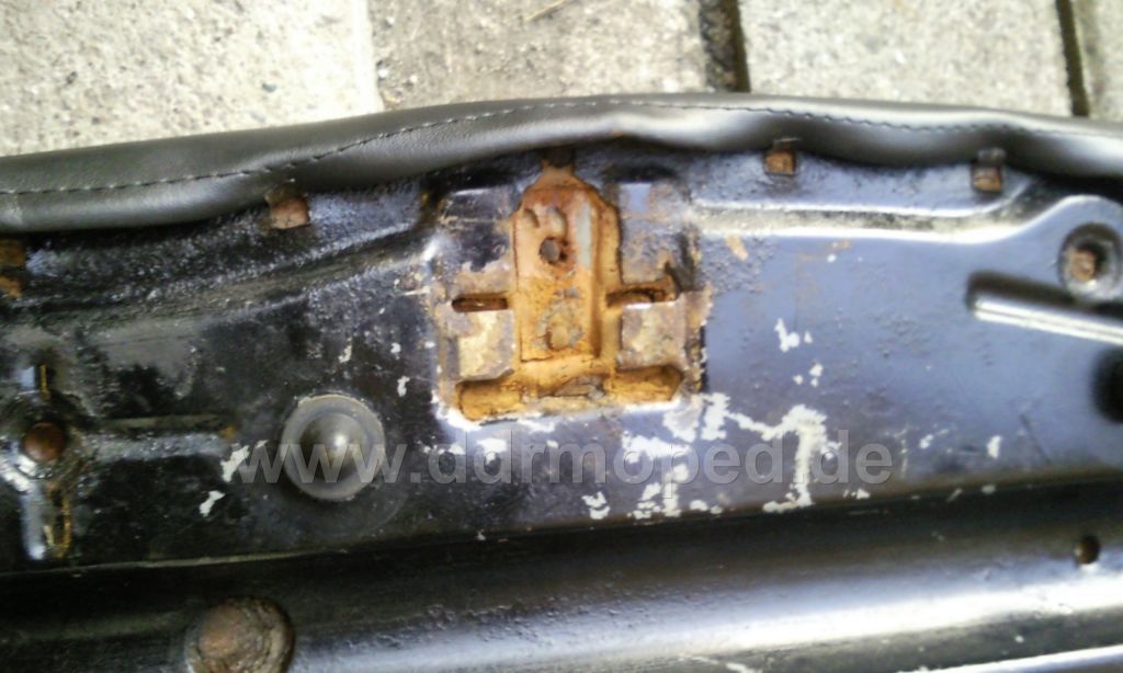

So ich hab ein Problem mit der Sitzbank und wollte deshalb keinen neuen Thread aufmachen.
Das Scharnier ist aus dem Boden der Sitzbank rausgebrochen, denk ich.
Kann ich ein Scharnier für die Schwalbe kaufen, oder passt das nicht?
Hier also die Sitzbank:
Bei mir fängt sogar ALU an zu rosten :P

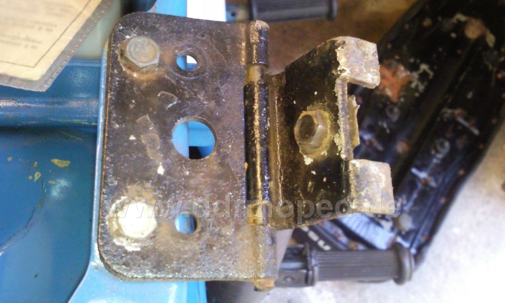

Hier die überreste des Scharniers.
Was ist das denn für ein Blech, das am beweglichen Teil festgeschraubt ist?

Geschrieben am: 15.05.2011, 20:42
Das ist das Verstäkungsblech, welches zusätzlich an das Blech der Sitzbank angepunktet ist . Das ist hier wohl abgerissen . hmm.gif
Geschrieben am: 15.05.2011, 22:43
QUOTE (S51NSven @ 15.05.2011, 20:44)
*wiederbeleb*
Hallo Sven,
du brauchst kein neues Scharnier (dein altes kannst du doch aufarbeiten und weiter nutzen, denn es ist doch in Ordnung) sondern du musst entweder das heraus gebrochene Teil deiner Sitzbank wieder rein schweißen lassen oder dir ein neues Sitzbankblech besorgen und deine Sitzbank aufarbeiten.
Um die Sitzbank bzw. das Blech ordentlich aufarbeiten zu können, muss sie zerlegt werden.
