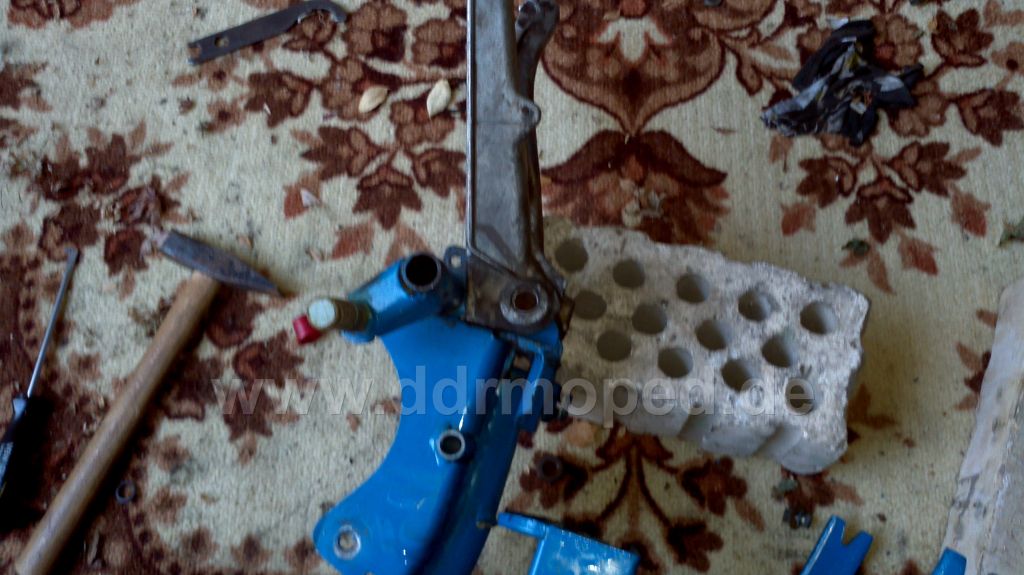

1. Wie bekomme ich den Hauptständer demontiert? (Versuche das "Führungsrohr auszutreiben
sind gescheitert, da ich ja nichts kaputtmachen möchte.)
2. Wie Bekomme ich die Hupe demontiert ohne die schönen Gummies kaputtzumachen
