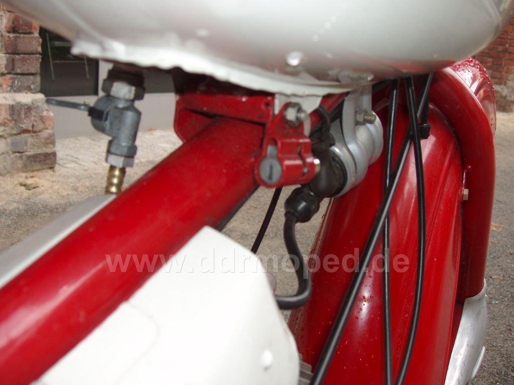

Hier eine ausgezeichnete Problemlösung, wie ich finde, mit der man das Schloß auch während der Fahrt im Fahrzeug drin lassen kann. Das ist ein Eigenbau aus einem abgesägten Schloßhalter von einem alten Star-Schrottrahmen, wo oben nur ein kleines Halteblech mit Loch drangeschweißt wird. Ein alter Schwalbe-Schrottrahmen geht da sicher auch als Spender.
Die Idee dazu stammte aus einer alten Zeitschrift "Der Deutsche Straßenverkehr" der Sechziger oder Siebziger Jahre. Die hatten immer mal solche oder ähnliche Tipps abgedruckt, wie z.B. einfache Tachobeleuchtung am Spatz usw.

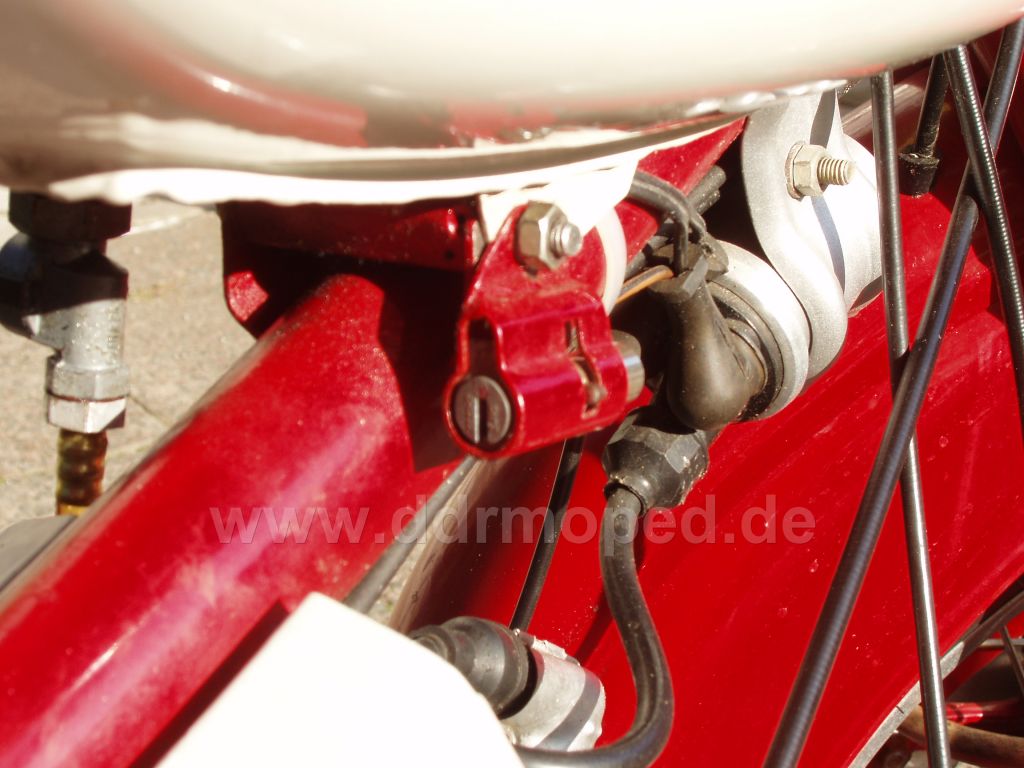

... noch ein Bild

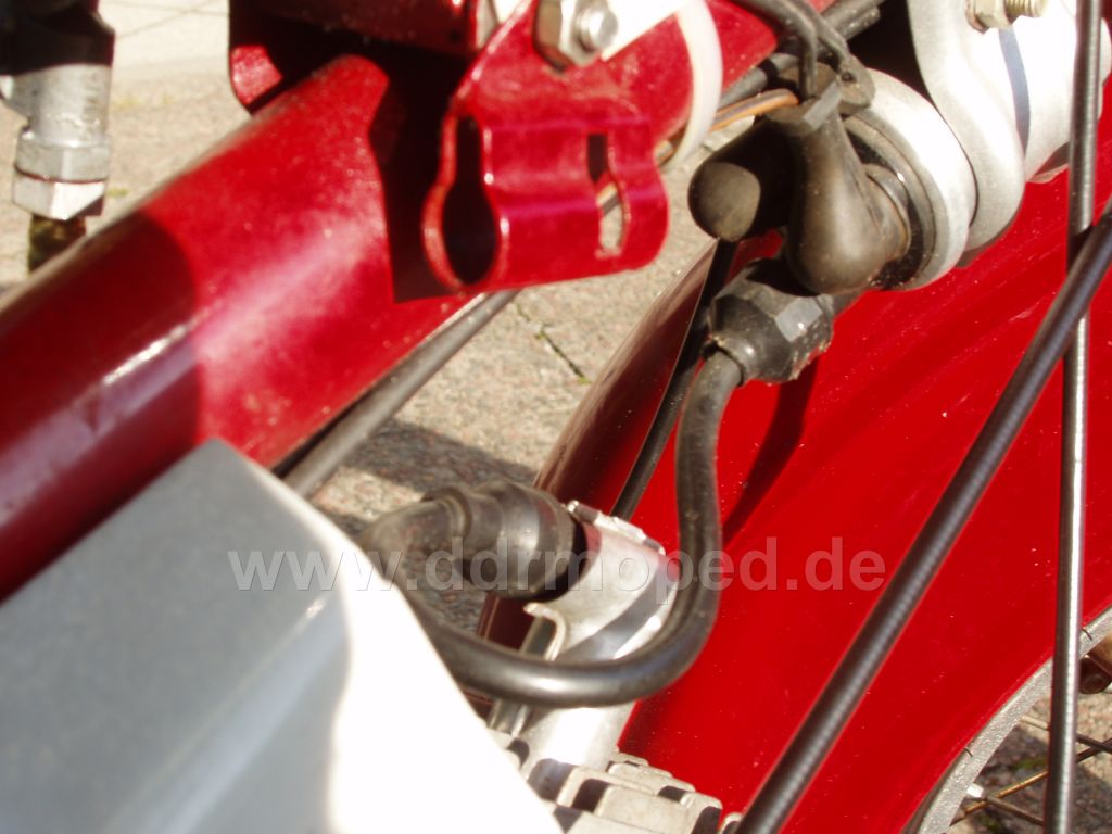

... und noch eins
