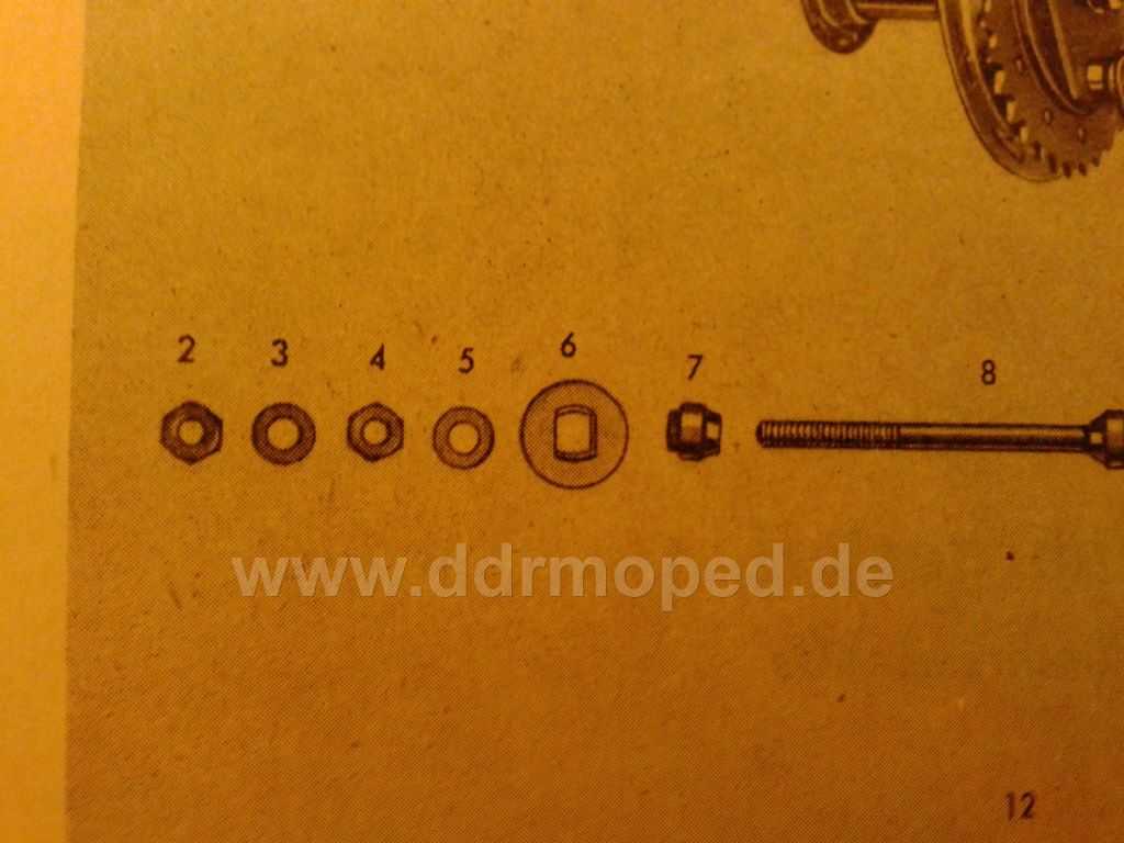

Die Ersatzteilliste habe ich aber mir sind dort gewisse Sachen unklar wo z.B kommt die Abdeckkappe hin? habe eine für die Vorderradnabe und eine für die Hinterradnabe...
Bilder wären sehr hilfreich (Die Anleitung welche hier im Forum existiert bezieht sich ja leider nur auf Vollnabe)

wenn ich die Achse in die Nabe stecke und dann laut Ersatzteilliste die 2-6 auf der einen Seite und die 2-4 auf der anderen Seite montiert habe passt die bremse nicht mehr rein wenn ich eine mutter weg lasse dann passt alles ;( mhm und ich hatte mir alle teile in eine kiste gepackt da ist auch nix weg gekommen aber was 8-10 sein soll da hab ich keine Ahnung... und wie gesagt ich hab nur 2 solche Abdeckkappen (gefühlt würde ich die außen - da wo keine Bremse rein kommt direkt auf den Konus setzen)

Geschrieben am: 18.03.2014, 20:25
Die gehört schon an die Halbnaben, aber nicht mit dem richtigen Tachoantrieb. Das ist ein Adapterdeckel für die "großen" Ersatztachoantriebe.
Geschrieben am: 18.03.2014, 20:45
Die auf Bild gezeigte Kappe ist eine Staubkappe für die Halbnabe, absolut nichts mit Tachoantrieb und so.

Geschrieben am: 18.03.2014, 21:08
Frank das kann ich nicht sagen.
Ich kenne nur diese Ausführung als Staubkappe bei der hinteren Halbnabe. Nr. 6 ist die Kappe/Scheibe und wird jeweils (1xrechts, 1xlinks) direkt auf die Konen gesteckt.

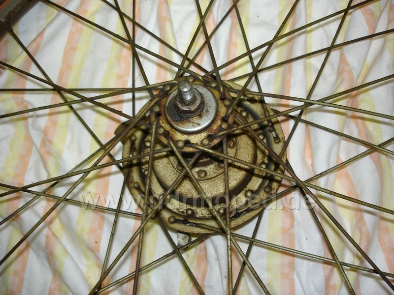

Geschrieben am: 19.03.2014, 19:37
Das ist hier zwar ein Foto von meinem 57er SR 2, aber Halbnabe ist Halbnabe. Durch den Dreck ist das nicht richtig zu sehen.

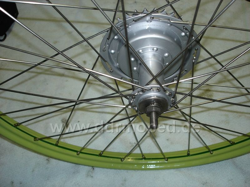

Geschrieben am: 19.03.2014, 19:48
Geschrieben am: 19.03.2014, 20:06
Ah ja, wieder was gelernt. Die sind also nicht in die Nabe gepresst, sondern nur "aufgeschraubt".

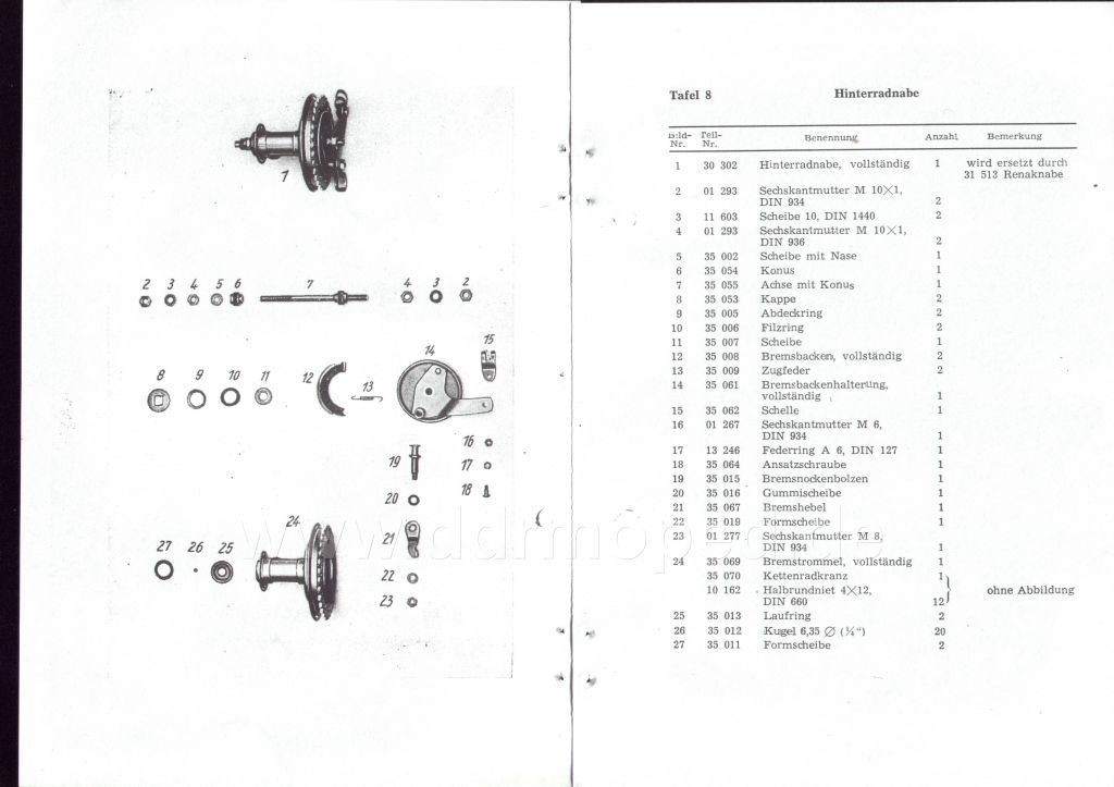

Geschrieben am: 21.02.2016, 10:00
Beiträge: 2170
Mitgliedsnummer.: 7023
Mitglied seit: 21.12.2013
QUOTE (ddrschrauber @ 19.03.2014, 20:06)
Nein, die Staubkappen mit den Filzringen sind sehr wohl in die Naben gepresst, zusätzlich ist außen noch die Abdeckkappe drauf, die verdrehgesichert auf de Konen sitzt.
Hier die vollständige Zeichnung der Halbnabe SR2, Bj. 57
Man beachte Position 9, 10, und 11. (falls das Bild gegen die Rechte des anderen Forums verstößt, bitte entfernen.) Bild wurde entfernt und durch ein anderes Bild von mir ersetzt! Bitte nur eigene Bilder verwenden, keine Netzbilder vor allem nicht wenn auch noch ein Wasserzeichen darauf ist! Steht so aber auch in den Forumsregeln, die sollten dir normal bekannt sein. Wenn du kein passendes Bild hast, dann fragen wer eines hat und dir zur Verfügung stellen kann bzw. postet.
