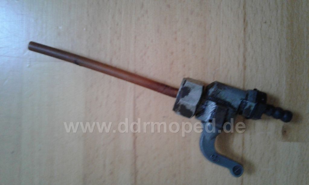

QUOTE (pneubusiness @ 13.02.2015, 19:04)
Wolfgang, zum Reinschrauben muss man nach rechts leiern.
Also ist der Benzinhahn zum Reinschrauben in einen Tank (mit 13-er Gewinde) und nicht zur Befestigung über eine Differenzialmutter (mit Links- und Rechtsgewinde). Diese Mutter hat den Vorteil, dass der Hahn in jeder Lage festgezogen werden kann. Beim eingeschraubten Hahn müssen Dichtungen und Unterlegscheiben beigelegt werden, um den Hahn bedienungsgerecht fest und dicht zu bekommen.
Das zweite Röhrchen soll wohl verhindern, dass Schmutzteilchen vom tiefsten Punkt gleich in den Vergaser gelangen, sondern sich unten absetzen können.

Ja, wo war er dran?
Bei der Masse von Typen ist das schwierig.
Der EHR-Hahn ist bestimmt Nachkrieg und dann wahrscheinlich als Ersatzteil gedacht.
Das M13 ist ein besonderes Problem; oder ist das eher
Whitworth-Rohrgewinde (R ¼; Außendurchmesser 13,16mm) bzw.
Whitworthgewinde (½"; Außendurchmesser 12,70mm)?

Es ist genau 13 Wolfgang. Nicht mehr und nicht weniger. Eigentlich genau das gleiche Gewinde wie von dem Hahn mit dem Glasröhrchen den ich mal irgendwann gezeigt hatte.

Männers, ein metrisches Normalgewinde M13 gibt es nicht. Auch mit Feinsteigungen ist es mir nicht bekannt. Ich will es auch nicht so recht glauben, dass EHR extra für Benzinhähne was Besonderes kreiert hat. Schließlich sollte der Hahn ja auch montiert werden.
Ich tippe wie Wolfgang auf 1/4 " Whitworth Rohrgewinde. Bei dem beträgt der Außendurchmesser 13,157mm bei einer Steigung von 1,337mm. Das würde auch den Einsatzzweck erklären, nämlich als Ersatz für Vorkriegsfahrzeuge (Produktion bis zum "Führerbefehl" zur Einführung der metrischen Normung im Maschinenbau im Jahr 1940).

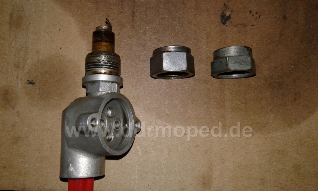

Beim SR1 bin ich ja ein wenig pingelig bezüglich Originalzustand unsure.gif , daher mal ne Anfrage in die Runde:
In Riesa hatte ich dieses Jahr das Glück einen relativ gut erhaltenen, großen Benzinhahn für einen vernünftigen Preis zu ergattern. Allerdings war auf diesen der Überwurf mit dem kleinen Sechskant geschraubt, im Foto ganz rechts zu sehen. Nach meinem Wissen gehört dort der Größere mit dem kleinen Bund hin, im Foto mittig!?
Oder gibt es da für den Einser (Baujahr 1956) andere Erkenntnisse??? hmm.gif

Für die Rätselfreunde hier noch eine dritte Variante der Überwurfmutter mit ganz schmalem Bund! ohmy.gif
Was kommt nun wo dranne?

Der Sechskant ist ja bei allen Muttern gleich groß (Schlüsselweite 19).
Der Bund ist nur eine Kennzeichnung, welche Seite nach oben zum Tank hin gehört. Denn die Seite zum Benzinhahn hin hat Linksgewinde.
Wie breit also diese Kennzeichnung gemacht wurde, ist unwesentlich.

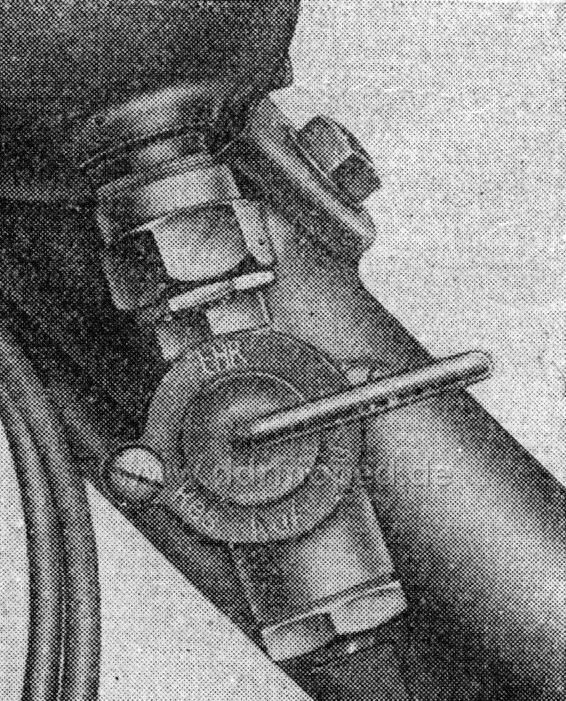

Du kannst Dich ja an der Abbildung des EHR-Benzinhahns in der Bedienungsanleitung orientieren (breiter Bund).
