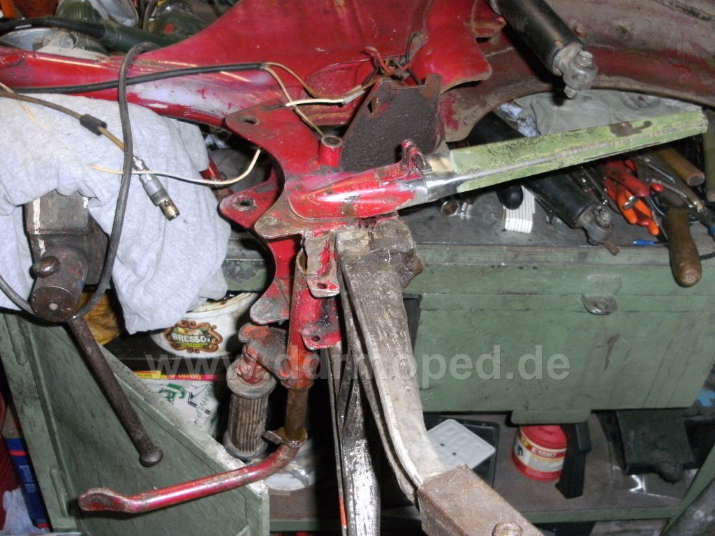

Jungens bei ihm scheint der ganze Ausleger am Rahmen zu fehlen nicht nur die Schelle am Auspuff rolleyes.gif
Jep war gerade noch mal gucken der wurde wohl mal abgeschnitten.
so ein mist und nun ? auf die such nach einem Schrottrahmen gehen ?

Oder du nimmst dir ein Blech und fertigst dir so einen Ausleger selbst smile.gif

Geschrieben am: 16.01.2011, 22:14
Beiträge: 15650
Hallo, also ich muss auch sagen dein Star ist auf den ersten Blick doch eine gute Restaurationsbasis. Da hab ich schon wesentlich schlechtere gesehen!
Den Ausleger zur Befestgung des Auspuffes kannst du dir selbst bauen, das habe ich auch vor kurzem erst gemacht als ich einen Star zur Reparatur in der Werkstatt hatte.
Auch wenn das dann nicht original ist, es ist auf jeden Fall besser als den Rahmen wegzuschmeißen oder einen anderen Rahmen und des Teils Willen zu berauben. wink.gif
Hier mal ein Foto wo ich gerade den selbst gebauten Halter angepasst habe.
Ich muss aber zugeben als Muster diente mir ein zweiter Rahmen, was die Anfertigung des fehlenden Stückes erheblich erleichtert hatte. smile.gif

Ja ihr habt recht das Teil werde ich auch selber bauen, gut das schwieger papa in schweiss gerät hat und damit umgehen kann! das soll dann sein beitrag zum Star werden. Grins hab mir dein Bild mal ausgedruckt.
Aber basteln tust du auch viel !

Geschrieben am: 16.01.2011, 23:16
Beiträge: 15650
Du kannst auch noch mehr Fotos von mir bekommen. Brauchst mir nur deine Emailadresse mal per PM schreiben.
Wenn du willst, mess ich dir den Ausleger auch gerne noch aus und mach dir eine Zeichnung mit allen Maßen. Das Scan ich dann ein und schicks dir, damit du es dir ausdrucken kannst.
