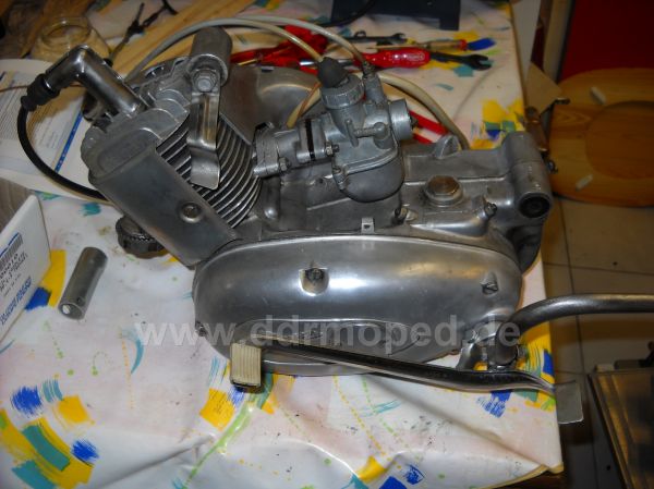

Hier noch ein paar Bilder, was ich bis jetzt hingekriegt habe.

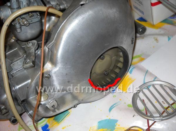

hier noch eins

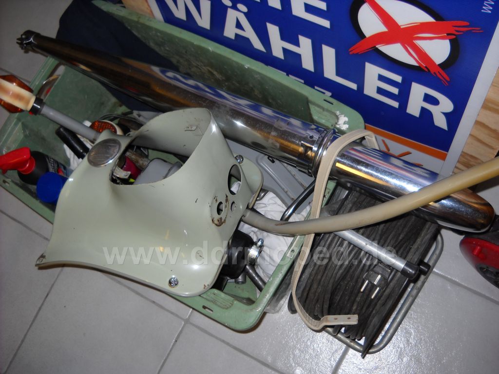

Ich wollte mich mit Ihnen geistig duellieren, aber ich merke Sie sind unbewaffnet.

Hallo Gerhard, ich Öffnung muss da so hin.
Geschrieben am: 24.09.2009, 09:03
Beiträge: 7966
Hallo Gerhard, die Öffnung muss da so hin.

Hallo Tim,
verstanden.
aber... (mann bin ich schwierig rolleyes.gif )
Der Einsatz hat 3 "Nasen" ,die scheinbar in den Limadeckel eingerastet werden.
Wenn ich den Einsatz reindrücken will stehen, egal wie ich den auch drehe,
2 der 3 Nasen so, dass sie gegen den Gummi drücken und der Einsatz dann nicht einrasten kann. _uhm.gif
Deswegen meine Frage ob der Gummi vielleicht der verkehrte ist.
Gerhard
fruit-of-the-loop
Geschrieben am: 24.09.2009, 10:41
Der Gummi wird mit der "dicken Lippe" in die Nut am Alugrill eingefädelt. Und dann mitsamt des Grills in den Seitendeckel verpflanzt.
Es ist etwas fummelig den Gummi in seiner Position zu halten und gleichzeitig die Nasen des Grills etwas zu biegen.

Hallo miteinander,
wollte nur mal kurz berichten.
Habe gerade versucht den Alublecheinsatz Limadeckel wie beschrieben 'reinzukriegen.
Frage kriegt man so was noch irgendwoher oder muss ich jetzt den Deckel komplett gegen einen tauschen der (sorry ! ) nicht so'n "Gefraddel" hat sondern an dem das Öffnungsgitter bereits integriert ist ?
Tut mir leid, wenn ich grad ein bisschen säuerlich bin mad.gif ,aber das habe ich mir doch ein wenig einfacher vorgestellt.
Gerhard
Geschrieben am: 25.09.2009, 09:56
Beiträge: 15636
Hallo Gerhard,
ist ja sehr ärgerlich, dass das der Einsatz kaputt gegangen ist.
Schau mal hier bei Oldtimer-dienst-engisch, der hat das Teil im Angebot.
Lüftergitter Schwalbe alt Artilkelnummer 7072
Lüftergitter KR51, Star erste Ausführung, orginal Ersatzteil, neu
http://oldtimer-dienst-engisch.de/product_...b2b6096df72fef2
Gruß Jörg

Hallo Jörg,
Ich hoffe ich bin dann nicht so dusselig den wieder zu lynchen.
Gerhard
Geschrieben am: 25.09.2009, 10:35
Beiträge: 15636
Bitteschön, ist doch selbstverständlich.
Stimmt, beim nächsten Mal musst du etwas vorsichtiger arbeiten.
Das dünne Alublech ist sehr empfindlich, wie du gemerkt hast.
Gruß Jörg
fruit-of-the-loop
Geschrieben am: 25.09.2009, 21:51
Bei dem Baujahr deiner Schwalbe muss schon der spätere Limadeckel
verbaut sein.
Ich frage mich eher warum du noch den frühen dran hast.
Auch die helle Bank gab es nur bis 68.
