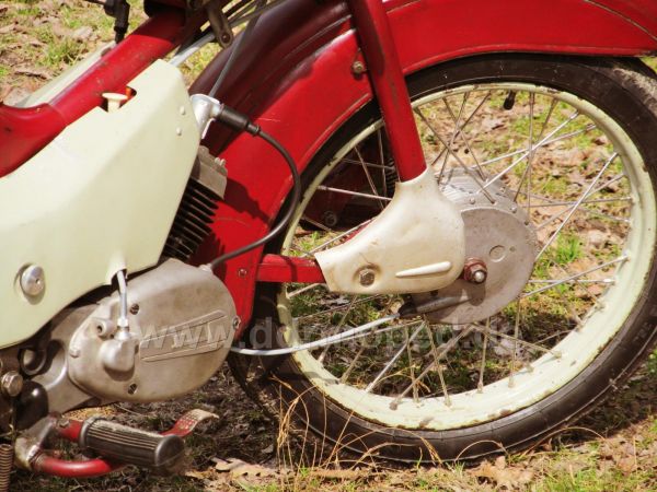

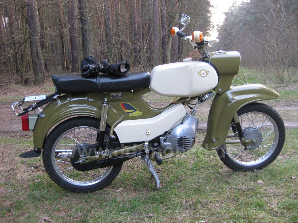

Heute ein bisschen den Wichtl gescheucht .
Geschrieben am: 23.03.2015, 23:00
Beiträge: 12034
Zwangspause irgendwo zwischen Vetschau und Repten .
Geschrieben am: 23.03.2015, 23:01
Beiträge: 12034
Andere Seite :
Hintergrund der über 60 km langen Tour war zu checken, was die Ursache für die ständige Tacho-Nacheilung um 5 - 10 km/h ist . Der Antrieb geht leicht, die Tachowelle auch . Konnte es also nur am Tacho selbst liegen .
Daher verbaute ich probehalber den Tacho, den meine Schwalbe vor der Restauration verbaut hatte . Siehe da ... ! Nun weiss ich, dass mein Hühnertöter locker auf 65 Sachen (und ein Mückensäckel schneller) geht . thumbsup.gif
Also, heisst es wohl : Tacho-Wechsel ! hmm.gif

Moin Alex. Im Tachometer arbeitet eine Spiralfeder. Deren Länge, vom inneren zum äußeren Ansteckpunkt den Ausschlag des Zeigers auf dem Zifferblatt 'kontrolliert/vorgiebt'. Die Wirkungslänge der Feder ist bei einem 'Nachgang' der Geschwindigkeitsanzige zu lang und muss gekürzt also neu verstiftet werden.
Beste Grüße, Marvus.
Geschrieben am: 24.03.2015, 23:46
Beiträge: 12034
Das ist klar . Nur habe ich kein Bördelgerät, um den Ring nachher wieder schön sauber rauf zu kriegen . Da muss einer ran, der das richtige Werkzeug hat . wink.gif
