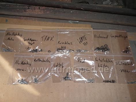

Um später ein genaues zusammen bauen zu ermöglichen und um zu verhindern das wie
so offt Teile übrig bleiben,
empfiehlt es sich die jeweiligen Schrauben einzutüten und zu beschriften.
So muss man beim zusammen bauen des jeweiligen Teiles nur die dazu gehörige Tüte suchen.
Wie in dem Bsp.zu sehen.
Erleichtert das zusammen bauen extrem.

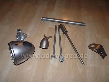

Wenn man alle Anbauteile auseinander hat,sieht das ganze dann so aus.
In meinem Fall werde ich noch alle Schrauben ersetzen durch neue verzinkte oder Edelstahlschrauben.
Damit ein späteres rosten verhindert wird.
Da ist es auch von Vorteil wenn man die Schrauben alle beschriftet und eingetütet hat.

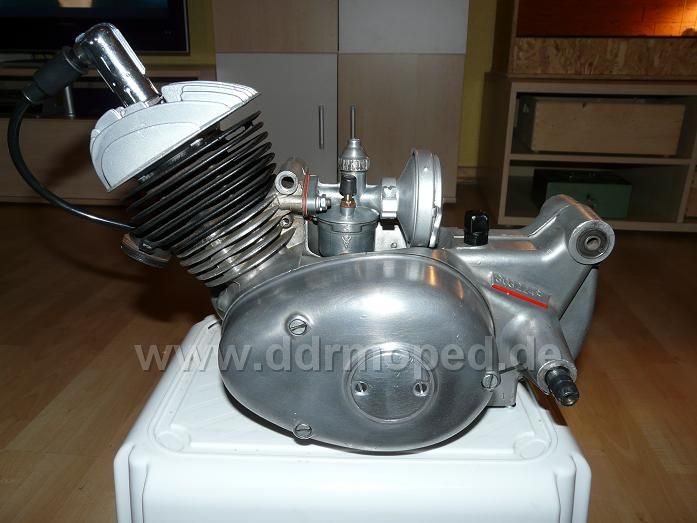

So,heut ist endlich der neue Motor angekommen der auch auf der vorhergehenden Seite zu sehen ist.
Alles nur vom feinsten.
Bin sehr zufrieden.
Grad prüfen lassen,läuft einwandfrei,wurde kompl.überholt
Hier nochmal 2 Bildchen von dem guten Stück

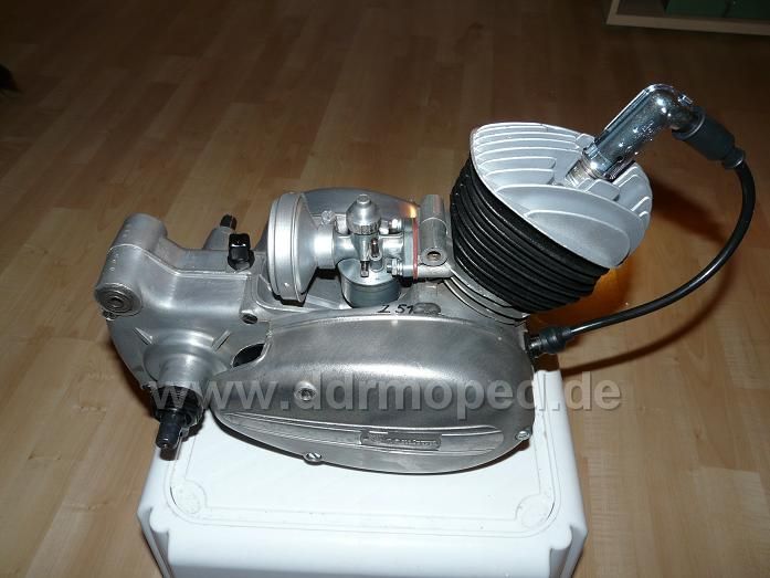

Bild Nr. 2

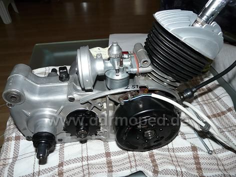

Hier schließe ich die neuen Kabel an dem Motor an.
Wie auf dem Bild zu sehen ist.
Im nächsten Bild gibts den Schaltplan

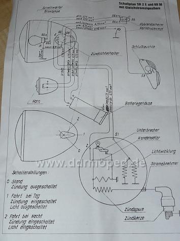

Hier der Schaltplan einer Sr2 E

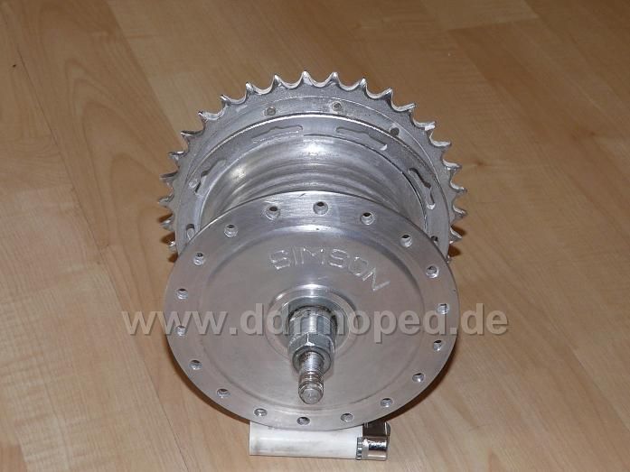

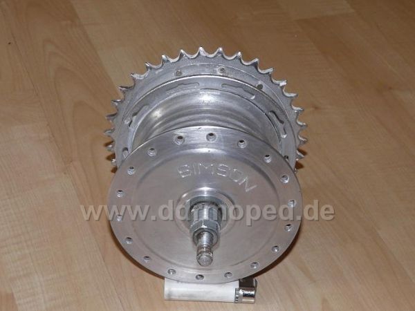

Heut hab ich mich mal an das hintere Ritzel begeben.
Alles per Hand poliert,
erst mit 240 Schleifpapier und dann mit Elsterglanz.
Dauer ca.1,5 Stunden
Ergebnis kann sich sehen lassen.

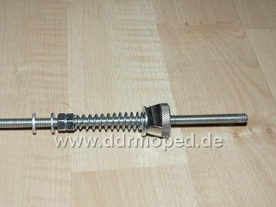

Kannst du mir eine teilenummer für das bremsgestänge zeigen?
Gruß Christian
