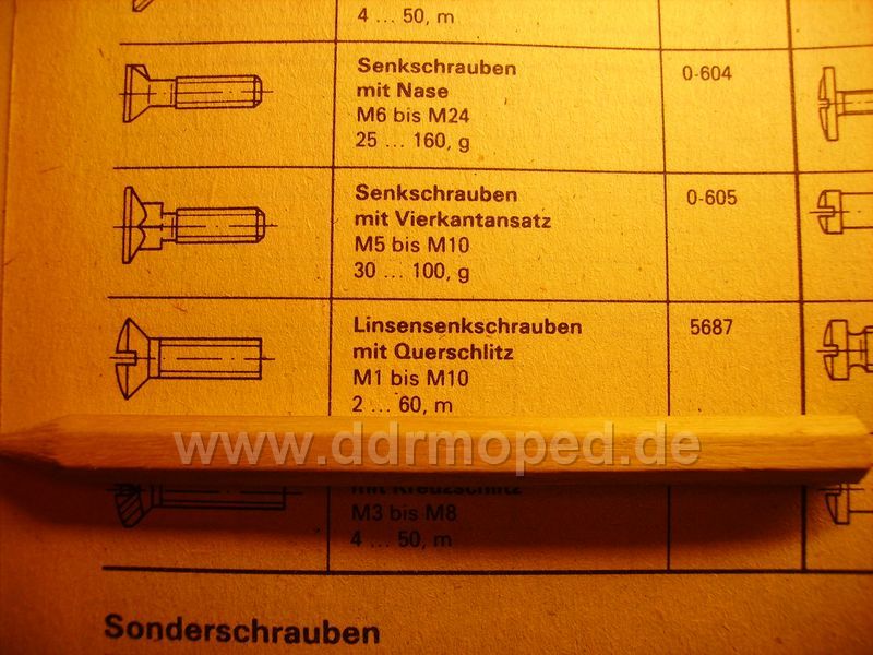

Geschrieben am: 22.09.2009, 18:04
Falsch, wir suchen Linsenschrauben, keine Linsensenkkopfschrauben. Das ist ein himmelweiter Unterschied. wink.gif Du kannst sie von mir aus auch Rundkopfschrauben nennen, so wie DIN96 nur mit metrischem Gewinde.

Geschrieben am: 22.09.2009, 19:04
Beiträge: 5230
Mitgliedsnummer.: 423
Mitglied seit: 04.01.2007
Nun ja, unter der "TGL 5687" (darauf hab ich mich bezogen) ist allerdings nach Liste eine "Linsensenkschraube mit Schlitz" genormt! dry.gif rolleyes.gif
