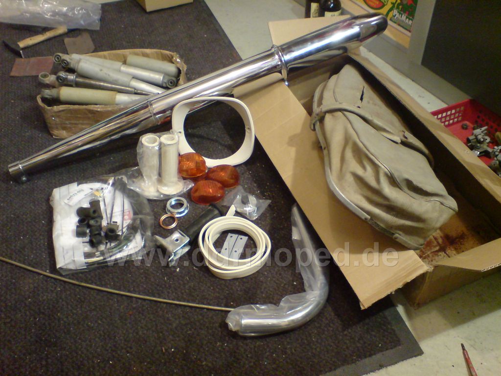

Heute war ich beim Simson-Händler und habe noch ein Paket bekommen. biggrin.gif Aber seht selbst. wink.gif
Übrigens sehen die hellen Gummiteile nur auf dem Bild so weiß aus, das Neonlicht im Keller ist wohl Schuld.

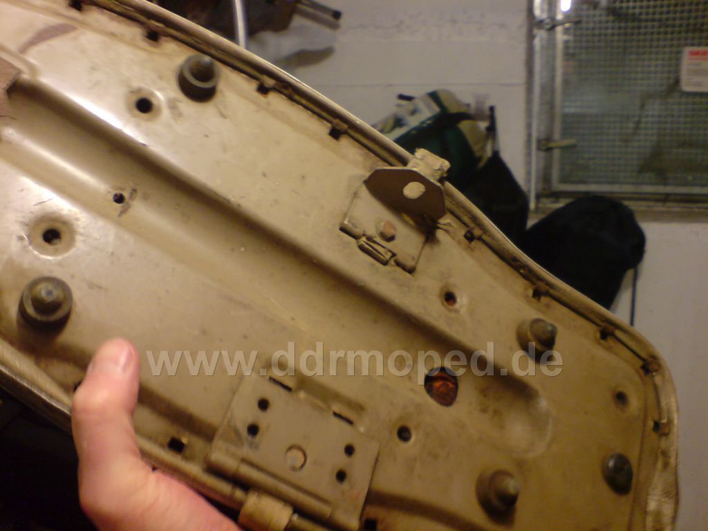

Und wer glaub es gibt sie nicht mehr - hier der Beweis. Ein fast makelloses Bodenblech. Keine Risse, kein Rost, original Lack, alles prima erhalten. Hab die Bank nur wegen der Leisten gekauft, wollte ursprünglich mein geschweißtes Blech neu lackieren und verbauen. Aber nun wird wohl dieses Schätzchen neu bezogen und zukünftig als Sitzbank dienen. _clap_1.gif

Geschrieben am: 08.03.2010, 21:04
Beiträge: 12034

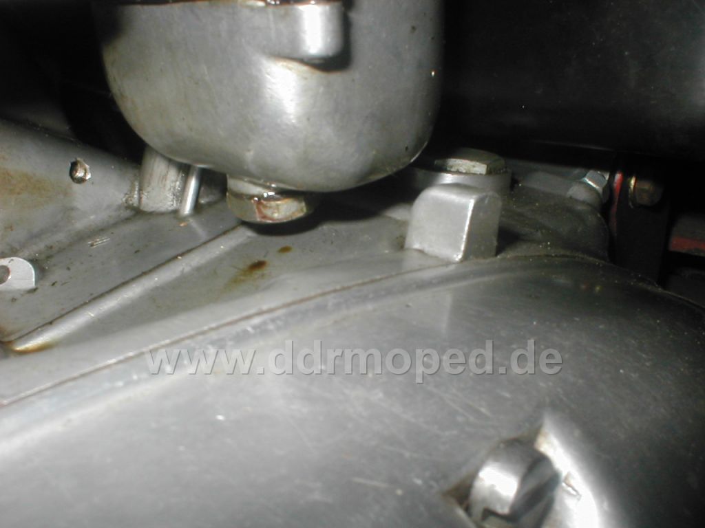

Ich konnte heut mitm Händler bissl fachsimpeln, er hatte grad etwas Zeit. ich hab das Problem, die Vergaserwann nie 100% dicht zu kriegen. Würde gern eine Wanne ohne der großen Schraube drin verbauen wollen. Aber die 16N 1 hatten nie geschlossene Wannen, oder? Er war sich nicht ganz sicher, aber meint das die nur mit Schraube gab. Könnte höchstens mit ner Art Loctite das Gewinde auf ewig dichten. Hab noch genug vom Tankversiegelungslack wink.gif

Die Verschluss-Schraube unten im Schwimmergehäuse entfiel 1972 .

Hm, dann muß sie bleiben. Ich mach das mit dem Tank-Lack. Er dichtet sogar kleinste Lecks, dann sollte etwas auf dem Gewinde schon reichen.

Sachswolf
Geschrieben am: 08.03.2010, 21:32
QUOTE (Star1404 @ 08.03.2010, 21:26)
Sax
Geschrieben am: 08.03.2010, 21:35
Beiträge: 12034
QUOTE (Sachswolf @ 08.03.2010, 21:32)
Sax
Sachswolf
Geschrieben am: 08.03.2010, 21:38
Oder so cool.gif ,
aber Recht habe ich doch, oder?
Warum so kompliziert den Vergaser versauen, wenn es doch ganz einfach wäre eine Dichtung aus Vulkanfiber einzubauen.
Sax
Star1404
Geschrieben am: 08.03.2010, 21:45
Beiträge: 289
Mitgliedsnummer.: 3041
Mitglied seit: 24.01.2010
Habe ich schon gemacht, auch ne Kupferdichtung voll angebrummt. Trotzdem, sifts immer ein bissl. Auf dem Bild von Sax sieht man es auch.
Hab nach 3 Monaten das letzte mal fahren den Vergaser zerlegt, da war die Wanne leer _uhm.gif
Grüße vom René
