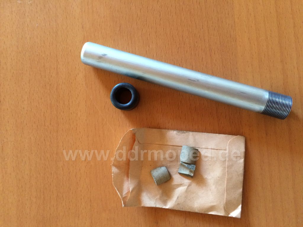

Ich lasse mir zur Überholung der Reibungsdämpfer die Gleitrohre komplett mit Myramidbuchse neu anfertigen. Das Rohr ist ohne Naht und alles ist 1:1 dem Original. Die Buchse muss noch ganz leicht ausgerieben werden, damit Kolbenstange leicht durch geht.
Die Gleitrohre kosten das Stück 18€.
Das gesamt Set für die Regeneration eines Reibungsdämpfers bestehend aus Gleitrohr, 1 Satz neue originale Reibsegmente und zwei neue Gummibuchsen für die Einspannstücke und kostet 30€.
Falls wer Bedarf hat, der kann sich gerne bei mir melden.
