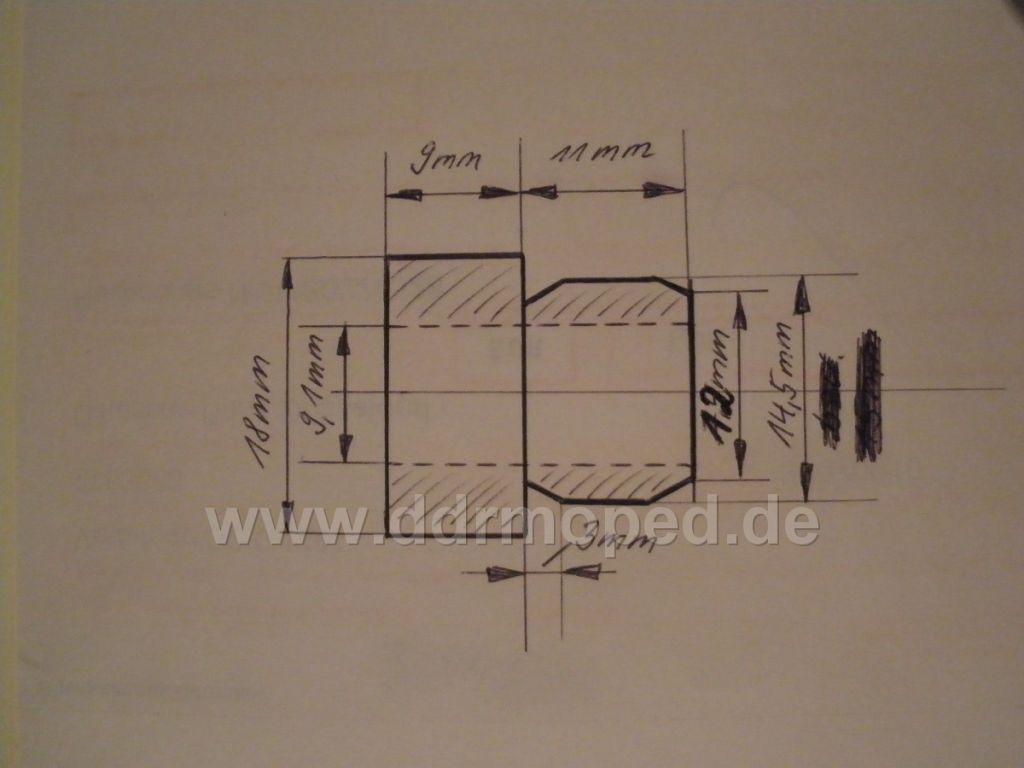

Wie ihr vielleicht mitbekommen habt, bin ich seit einiger Zeit dabei, eine Nachfertigung von Teilen für die reibungsgedämpften Federbeine zu planen. Das ganze lohnt sich natürlich nur, wenn ein ausreichender Bedarf dafür besteht, denn es gibt für manche Materialien Mindestabnahmemengen. Und bevor ich mich zu weit us dem Fenster lehne und dann vielleicht auf den Teilen sitzen bleibe, wollte ich hier eine Bedarfsermittlung durchführen.
Neben den Gleitsteinen, für deren Nachfertigung ich derzeit keine Möglichkeit sehe, sind die Gleitrohre und die Kunststoffbuchsen, in denen die Kolbenstangen sich bewegen, die am meisten verschlissenen Teile. Deshalb habe ich mich auf diese beiden Teile konzentriert. Versprechen kann ich noch nichts, aber Vorbereitungen laufen. Die Gleitrohre würden aus nahtlosem Rohr der Abmessung 18 x 1,5 bestehen und die Kunststoffbuchsen aus Miramid.
Nun bin ich leider selbst kein Handwerker, sondern nur diplomierter Landwirt, der seit einigen Jahren im öffentlichen Dienst arbeitet. Wer also der Meinung ist, dass das aus irgendwelchen Gründen nicht funktioniert, der möge es mir mitteilen. Eine Frage ist zum Beispiel, wie man die Miramidbuchse im Rohr befestigt. Original ist das Ende des Gleirohres leicht zusammengepresst, so dass die Buchse nicht mehr herausrutschen kann. Da die Druckbelastung durch die sich in der Buchse bewegende Kolbenstange nicht all zu groß sein dürfte, könnte es aber auch ausreichen, die Buchse einzukleben. Ich hatte deshalb vor kurzem auch schon einmal gefragt, welcher Kleber sich dafür eignen könnte.
Teilt mir bitte euer Interesse mit oder verbessert mich oder macht "Gegenvorschläge".
Hier übrigens mal die Maße der Kunststoffbuchse.
Thorsten

Ich bin (angehender wink.gif ) Zerspanungsmechaniker und nachdem ich letzte Woche mal einen defekten Reibungsdämpfer demontiert habe, machte ich mir auch so einige Gedanken dazu.
Gleitrohr mit Feingewinde sollte kein Problem sein. Die äußere Kunststoff-Buchse ebenso.
Interessant wäre mal der Werkstoff von den Gleitsteinen, Kunststoff ?!?
Die Fertigung sollte mit etwas Versucherei möglich sein.
Die innere Buchse schaut bei mir relativ simple, zylindrisch aus. Nicht so wie bei Dir in der Zeichnung, also ohne den rechten Ansatz.
Micha, die Kunststoffbuchse steckt ja im Gleitrohr. Die äußere Anphasung dient wohl dazu, die Buchse besser ins Rohr stecken zu können. Die innere Phase (wird das eigentlich so geschrieben _uhm.gif ) ist für die Umbörtelung des Rohres gedacht.
Die Gleitsteine sind aus Keramik, weshalb ich mir eine Nachfertigung nich so einfach vorstellen kann.
@ Konsti, ich bringe alle Einzelteile mit.
Thorsten

Es gibt übrigens verschiedene Ausführungen der Gleitrohre und Kunststoffbuchsen. Bei einer Variante steckt die komplette Buchse im Rohr und dieses ist am Ende umgebörtelt. Bei der (späteren) Variante auf meine Zeichnung steckt die Buchse nur zum Teil im Gleitrohr, welches dann am Anschlag umgebörtelt ist und somit die Buchse hält.
Thorsten

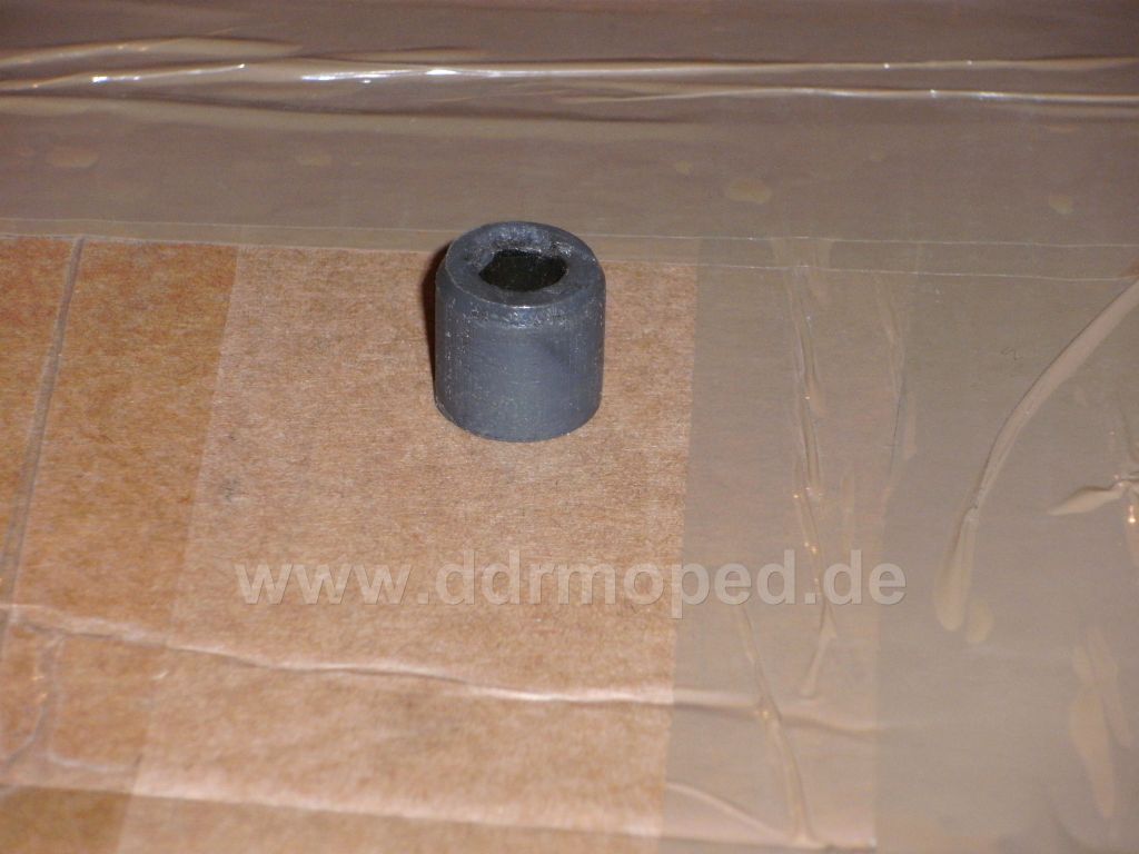

Und hier mal ein Foto der älteren Generation der Myramidbuchsen für die Gleitrohre. Die genauen Maße und eine Zeichnung hatte ich mir auch schon mal gemacht.

Bei den Reibsegmenten, pro Dämpfer drei an der Zahl, handelt es sich um einen bremsbelagähnlichen Werkstoff . Das Poblem an diesem ist der starke Abrieb, der die Dämpfwirkung ab 10.000 km merklich schwinden lässt .

Stimmt ab und zu findet man schon noch mal ein paar. Ich hab auch noch paar da.
Und die Reibsegmente müssen da bin ich ganz Alex Meinung unbedingt aus dem gleichen Werkstoff wie damals gefertig werden um die otimale Funktion der Stoßdämpfer gewährleisten zu können.
Über den Abrieb mach ich mir auch nicht so große Gedanken. Denn unsere Oldis sind ja in der Regel nicht im täglichen Gebrauch und 10.000 Km muss man erst man zusammen bekommen. Also ich brauch da ewig dazu. wink.gif
Jörg

Ich frage mal in die Runde: Wer könnte nach den Maßen Miramidbuchsen drehen? Es wären bei 6 Metern Rohr schätzungsweise 30 Stück.
Thorsten

30x max. 25mm lang sind bei mir 750mm also unter 1m.
Die äußeren Buchsen sind ja glaube ich auch nur 20mm lang. Man sollte doch wenn gleich die inneren + die äußeren fertigen.
Über die Firma bekommen wir 1m-Ware, da müsste ich mal anfragen, ob die auch das da haben.
Bei den Reibesegmenten müssten wir mal schauen, ob wir da Rundmaterial bekommen, dieses dann innen konisch ausdrehen, in 3 passende Teile trennen und gut. Mein erster Gedanke. wink.gif
