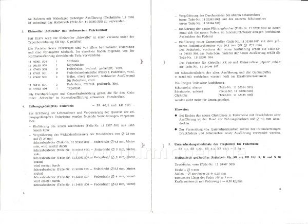

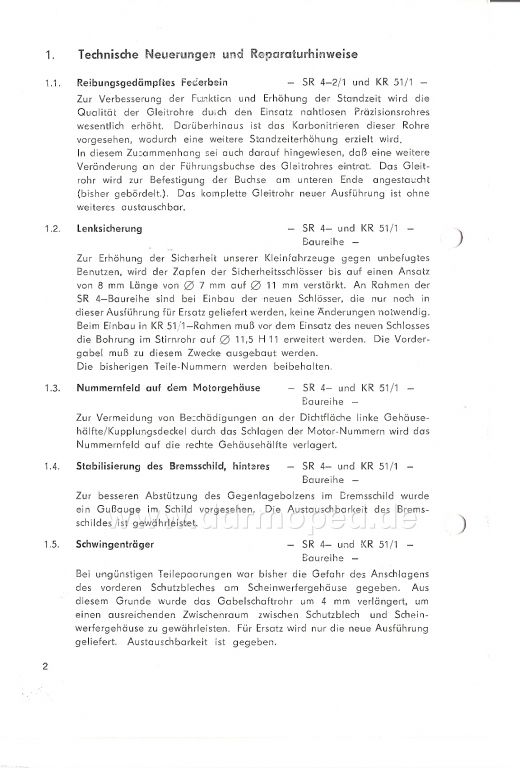

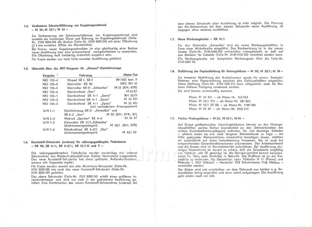

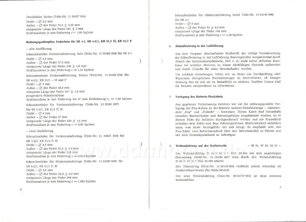

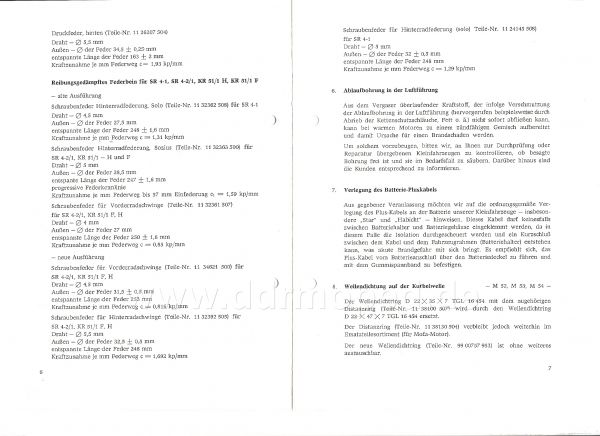

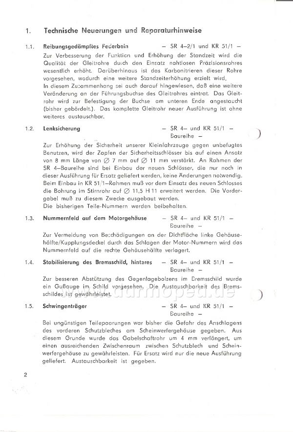

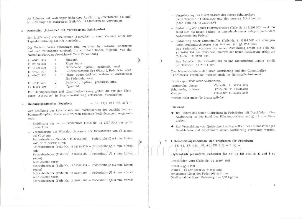

Da es gerade zum Thema passt und bestimmt auch alle Leute interessieren wird, die sich mit der Überholung und Regenerierung von Stoßdämpfern befassten möchte habe ich jetzt mal alle wichtigen Änderungen zu den reibungsgedämpften Stoßdämpfern eingescannt und stelle sie hier zum Lesen zur Verfügung.
Man kann nämlich nicht jedes Teile der Stoßdämpfer miteinander kombinieren!
1. Scan: Einführung des neuen Schutzrohres (unteres) bei reibungsedämpften Federbeinen Oktober 1968.
Geschrieben am: 21.01.2011, 00:26
Beiträge: 15638
2. Scan: Änderung der Gleitrohre Juli 1973
Geschrieben am: 21.01.2011, 00:31
Beiträge: 15638
3. Scan: Einführung des neuen Federbeines Dezember 1974 Seite 1.
Geschrieben am: 21.01.2011, 00:33
Beiträge: 15638
3. Scan: Übersicht über alle Stoßdämpfer mit technischen Daten. Seite 2
