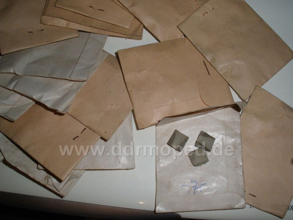

Geschrieben am: 27.01.2011, 21:05
Beiträge: 5580
Ja, hier also ein Bild von der "Momentaufnahme". Leider habe ich die Tütchen nicht für 75 Pfennig bekommen ...
Aber, es gibt sie also wirklich noch. Deshalb: Klappert die alten Werkstätten ab!!!
