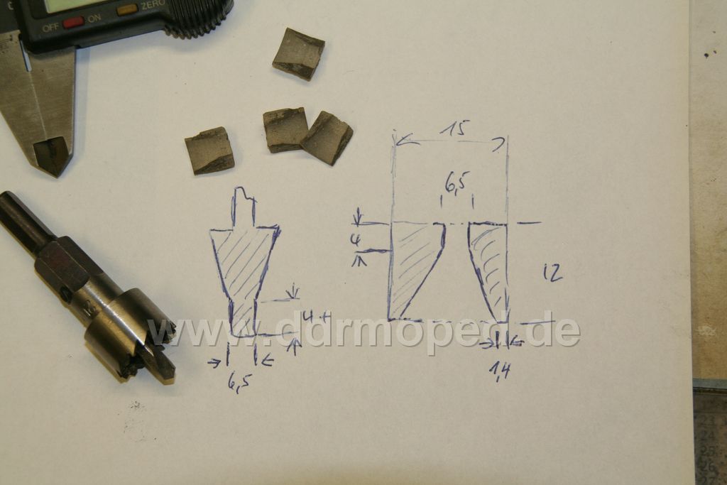

Habe ich gerade gefunden. Wäre eine von sicher vielen Möglichkeiten. Und sicherlich findet man auch noch mehr davon.
Weitere Suchen nach fertigen Reibsegmenten waren bei mir bisher ohne Erfolg.
Hätte auch großes Interesse an der Aktion, gibt es schon ungefähre Schätzungen was es mal für ein Paar kosten wird?
Das Bördeln der Kante könnte man doch auf der Drehbank mit Drücken herstellen. Ist nur so eine Idee...
Bernard
Geschrieben am: 13.02.2011, 18:05
Beiträge: 5580
Wäre eine gute Alternative. Aber lt. Norbert ist die Höhe der Reibsegmente 11mm. Und die Frage ist außerdem: Wer könnte die Teile drehen um sie dann zu vierteln??? Ist bestimmt recht aufwändig und könnte nur von jemandem privat außerhalb der Arbeitszeit gemacht werden. Ansonsten werden die Teile unbezahlbar. Wahrscheinlich bräuchte man sogar ein Spezialwerkzeug, um den Kegel aus dem Zylinder zu fräsen. Aber ich bin hier nicht der Fachmann, vllt. haben wir ja welche im Forum ... _uhm.gif _uhm.gif _uhm.gif
Thorsten
Geschrieben am: 13.02.2011, 18:29
Beiträge: 14959
Thorsten, das Ausfräsen der 11mm - Zylinderstücke aus einem 11mm planen alten Belag ist nicht das Problem. Das Herstellen des Kegels innen auch nicht. Das 4-teln ist das eigentliche Problem! Ich könnte mir es mir mit Hilswerkzeugen auf einer Bandsäge vorstelle. hmm.gif
Geschrieben am: 13.02.2011, 18:37
Beiträge: 5580
Meinst du wirklich, das ist kein Problem? Ich dachte gerade, dass das Teilen das simpelste daran wäre.
Thorsten
Geschrieben am: 13.02.2011, 19:21
Den Kegel innen sollte man mit einem passend zugeschliffenen Bohrer/Fräser bewerkstelligt kriegen . Und zwar als Ersten Arbeitsschritt .
Es gibt da Stähle zum Ausspindeln für Fräsmaschinen , damit könnte man den Zylinder gleich fertig mit Kegel aus dem Vollen rausarbeiten .
In der Mitte der Bohrer , aussen der Stahl für den Aussendruchmesser des Zylinders.
Dann käme das Thema mit dem Teilen ...mir fällt da nur eine Bandsäge oder sogar eine Laubsäge ein .

Im Prinzip gebe ich Raffi Recht: einen Hohlfräser mit dem Innendurchmesser des Aussendurchmessers des Zylinderstückes. Allerdings funktioniert die Variante mit dem (an Stelle eines Führungsbohrers) eingesetzten Kegelfräsers nicht so einfach, da der Kegel bei den Reibsegmenten nicht durchgängig ist. Den müsste man extra anfertigen.

Norbert , ich denke da an einen Stufenbohrer , dessen Schultern auf das Kegelmaß geschliffen ist . hmm.gif

Raffi, es ist mit den "Schnippseln" der Gleitsteine nicht ganz so einfach, Maß zu nehmen, aber ich habe mal eine Skizze aufs Papier geworfen. Die Maße müssten stimmen, obwohl ich zwar ein Gleitrohr, aber keine Stange da habe.
Ganz links ist ein entsprechender Fräser, der aber eben nur einen Zentrierbohrer hat. Der müsste durch den Kegelbohrer (der aber unten diese Abstufung haben muss) ersetzt werden. Ganz rechts hast Du einen Querschnitt durch das Zylindrische Teil, welches dann in 4 Viertel aufgeteilt werden muss.
Comprende?
