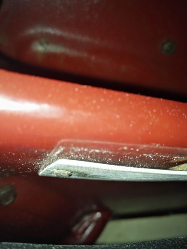

Mach doch ganz einfach mal das Typenschild ab mal sehen was darunter ist.
Grüße Gerald

Die Bilder vom vorderen Schutzblech (mit dem blätterndem Lack) und dem Typenschild mit gekritzelter Typenbezeichnung sprechen Bände...
Mfg Nico

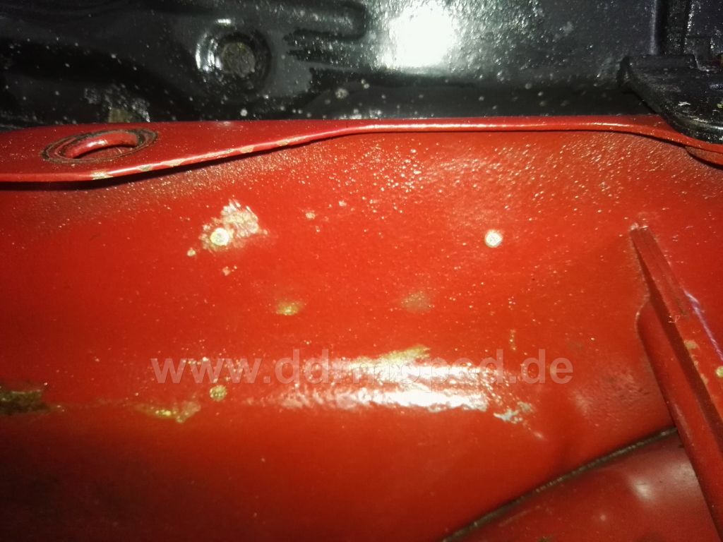

Stelle doch mal ordentlich Bilder ein, die belegen was du behauptest. Bilder vom Originallack präsentierst du uns vom Kotflügel der von jedem anderem. Vogel stammen könnte der in rot ausgeliefert wurden ist.
Bilder vom Rahmen verkaufst du uns als konserviert und es sieht aus wie Spraydose.
Überzeuge uns doch mit belegten Bildern was du behauptest.
Reinige doch mal den Rahmen von der Konservierung und präsentiere uns den originalen Lack darunter.
Ist das zuviel verlangt? Lieber streitest du dich mit anderen Forenmitgliedern.
Wo sind Bilder der Kratzeproben vom Rahmen die du angefertigt hast?
Beim besten Willen, du brauchst dich nicht zu wundern das du hier so angegangen wirst, wenn du mit dem heiligen Gral um die Ecke kommst.

Und mach doch bitte das Typenschild ab. Klopfe von Innen die Kerbnägel nach außen und nehme es ab. Ich bin gespannt, was dahinter ist. Wenn du das gemacht hast, sehen wir weiter.

Der Lack sieht aus wie mit der rolle gemalt.
Oder mit der Sprühdose.
OK wenn es ein Ersatzrahmen ist und die nur Grundiert ausgeliefert wurden kann ich diesen vom zustand her verstehen.
Heist dann hat sicherlich der Vorbesitzer den so angemalt.Kein Lackierer.Wenn ein Lackierer das gemacht hätte wäre der Lack eins a.
Habe früher selber in der Lackierei gearbeitet.Gehörte zur GrundausbildungTeile selbstständig zu lackieren.
Da hat der Lack nicht so aus gesehen
Oder bei dir hatte mal jemand was ausgebessert?
Es kann viele möglichkeiten geben.

Typenschldnieten unversehrt
pomsel
Geschrieben am: 02.02.2018, 12:31
Beiträge: 15
Mitgliedsnummer.: 9900
Mitglied seit: 30.01.2018
Typenschidniete rechts leicht aufgeklopft und Typenschild mit Schraubendreher leicht nach vorn gebogen. Das typenschild war übrigens leicht oxidiert. Deshalb der weiße Staub.

QUOTE (pomsel @ 31.01.2018, 13:56)
Hier mal die Rahmennummer.
Irgendwie sieht der Lack eigenartig aus. Kenne ich so nicht als Originallack. huh.gif
