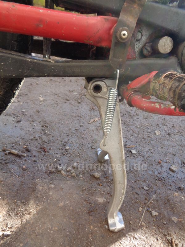

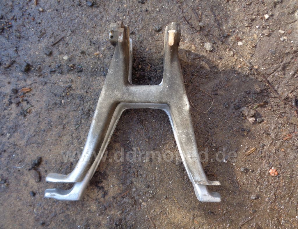

Der neue Ständer ist um weiten Länger, als der, den ich am Star verbaut hatte. _uhm.gif
Geschrieben am: 08.03.2018, 20:43
Beiträge: 15638
QUOTE (Sachswolf @ 08.03.2018, 21:37)
Das ist die längere Ausführung des Hauptständers. Fand bei allen Fahrzeugen mit hydraulischen Dämpfern Verwendung. Kannst aber auch am Star verbauen, dann steht er etwas höher.

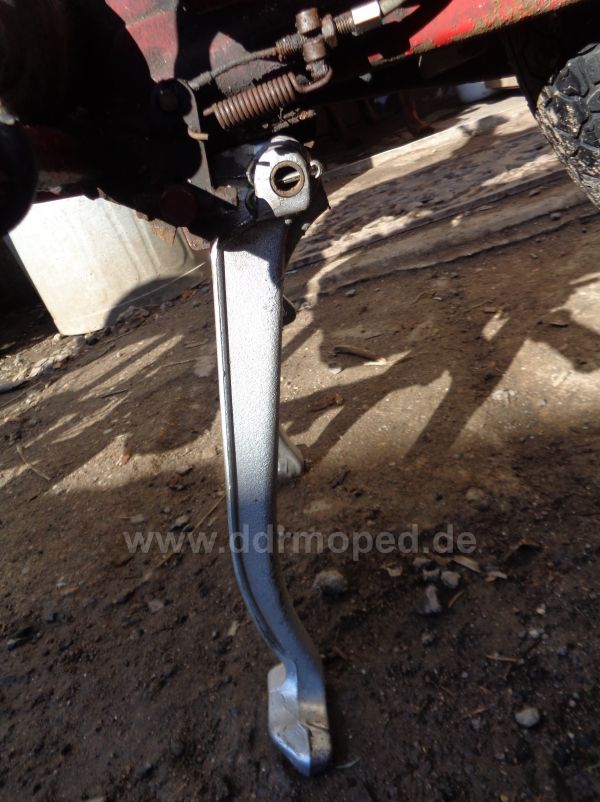

Ich habe jedenfalls wieder die Bohrung für den Splint direkt durch das Rohr gewählt. Das hat sich über die Jahre bewährt. Durch die dauerhafte Benutzung vom Star geht die original Versplintung regelmäßig kaputt und muss ständig erneuert werden.
Der Holbolzen war noch super in Ordnung und hatte keinen Spiel in der Ständeraufnahme, noch am Ständer. Das kommt wohl auch, dass ich da regelmäßig WD40 rein sprühe, damit es nicht quietscht.

Danke für die Info Jörg. Ich finde den Ständer auch besser, da es bei mir nie wirklich gerade Stellen gibt, wo ich mein Fahrzeug immer hinstelle. So steht der Star auch endlich mal sicher. smile.gif
Geschrieben am: 09.03.2018, 06:45
QUOTE (Sachswolf @ 08.03.2018, 21:46)
Da sollte aber bald mal jemand mit dem Schweißgerät ran.
Das Loch, wo die Ständerfeder eingehängen wird, ist schon deutlich ausgearbeitet.
Irgendwann ist das Material durch.
Mfg Andi
