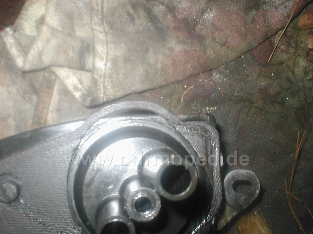

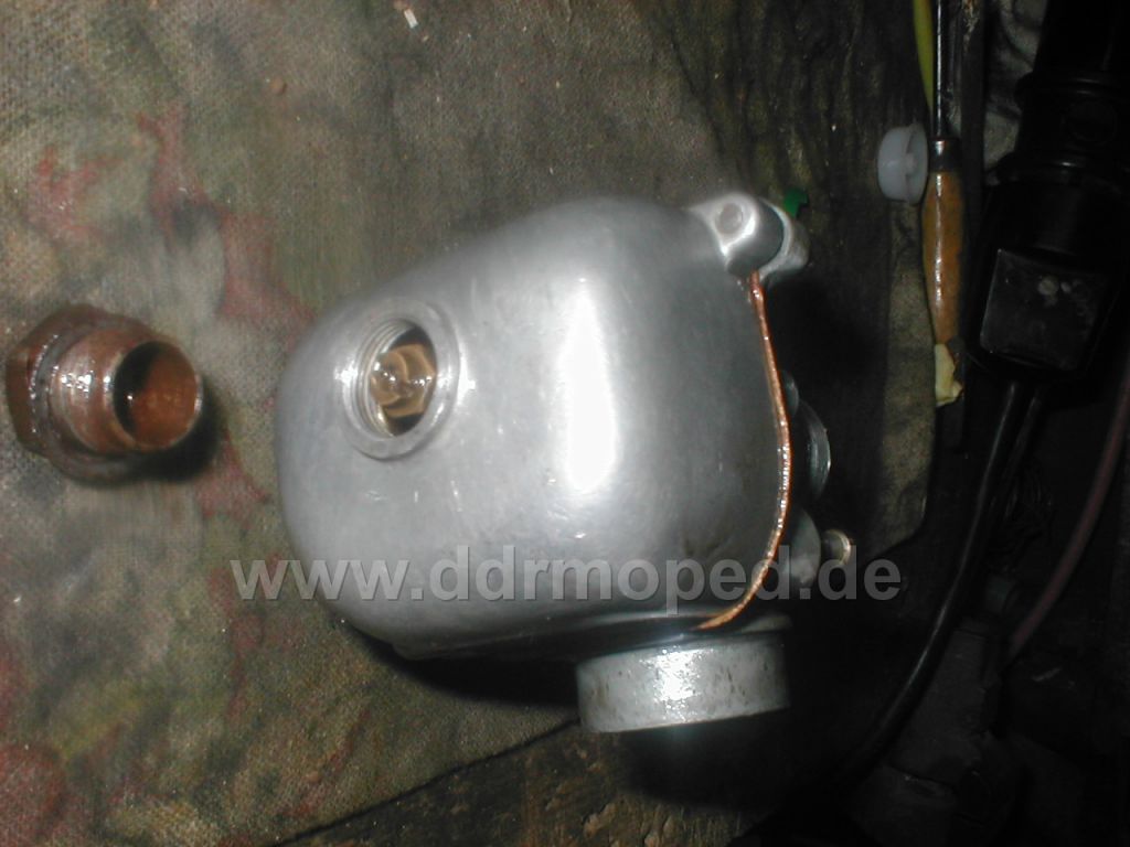

Nach langen telefonat und einige Stunden in der Werkstatt, habe ich ein paar Fehlerquellen entdecken können.
Ich habe nochmal den Vergaser zerlegt und musste feststellen, dass doch die Hauptdüse zu war, obwohl ich den Vergaser schon gereinigt hatte. Ich schiebe es mal auf die doch etwas angerostete Schrube von der Pfanne, dass da sich noch was nachträglich gelöst hat.

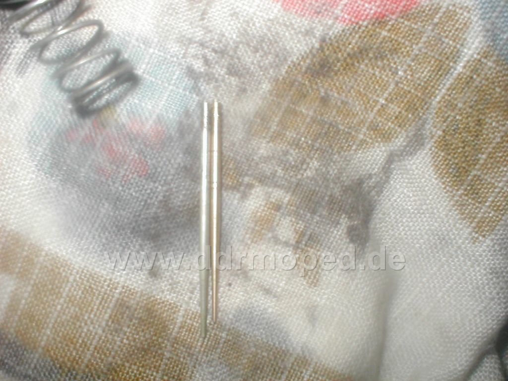

Geschrieben am: 10.04.2010, 16:53
Ich habe auch wieder die alte Nadel eingehangen, weil die total anders aussieht, als die neue und das könnte auch eine Fehlerquelle sein.
