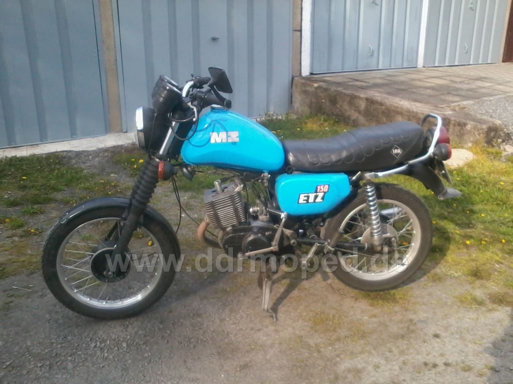

Ich habe heute beim Blick auf den Tachostand der kleinen ETZ bemerkt, dass ich nun genau 30000km mit dem Zschopauer Motorad abgespult habe. _clap_1.gif (gesamt etwa 39500km)
2 Hinterreifen, 1 Vorderreifen, 1x Teilegabelsimmerringe, 3 Scheinwerferbirnen, Blinker/Standlicht/Stoplicht je einmal defekt, 2 Luftfilter, 1x Primärkette, 1x Kupplungslamellen, 2 Zündkerzen, 1 Unterbrecher, Zündkabel und Benzinschlauch, 1 Blinkgeber, Kette, Kettenritzel vorn, Radlager hinten und das Spiegelglas - ich bin mehr als zufrieden mit diesem Motorrad! cool.gif
Werkstattaufenthalte gab es nur wegen einer gebrochenen Rückholfeder und einer eingelaufenen Schaltklinke, da wurde erst im August 86 dann eine haltbarere Version eingeführt, ds ich zu diesem Zeitpunkt noch keine Motoren öffnen und montieren wollte/konnte.
Als Fahrmotorrad einfach wunderbar für den Alltag, ich habe viel damit erlebt. Auf die nächsten 10000km auf MZ! thumbsup.gif

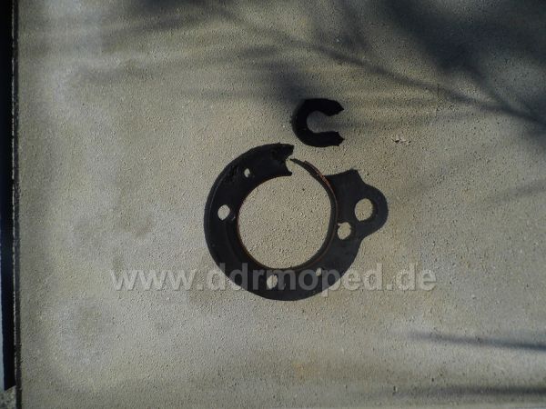

Was ich gerade mache? Fluchen und wechseln. Nach 350 km weggepfiffen. Ich bin aber wohl auch selbst Schuld, hätte die Zuganker noch mal nachziehen sollen sad.gif

Thorsten,
irgendwas ist immer! wink.gif ...und Schlau Sprüche helfen beim Schrauben! ph34r.gif
