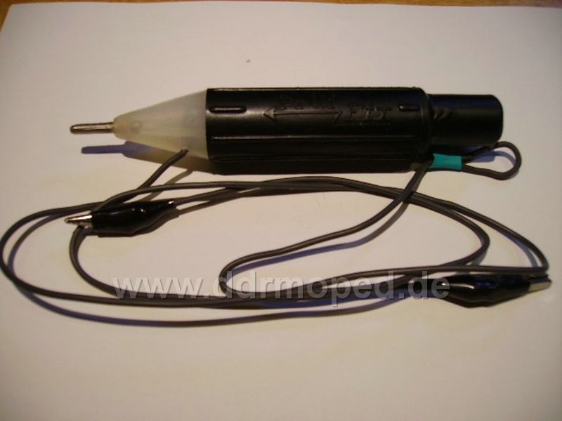

Hier nun mal ein Bild des besagten Prüfdingens.Unten dran sind zwei Anschlüsse und mit einer 4,5V Batterie kann man es zum Zündung einstellen nutzen, muss man aber nicht. laugh.gif
mfg Toni

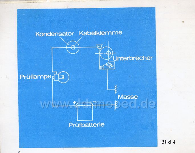

Bei meinem Zündpunkeinstellgerät Nr.3574 wird empfohlen: Fahrzeugbatterie 6v + Leuchtmittel 6V 15W. Das Heft habe ich eingescannt!!! Wer es will, PM...

Nur funktioniert das so nicht beim SR, da immer die niederohmige Primärwicklung parallel zum Unterbrecher liegt und daher die Lampe immer leuchtet.

Die Drucklegung des Heftes war 1975...
